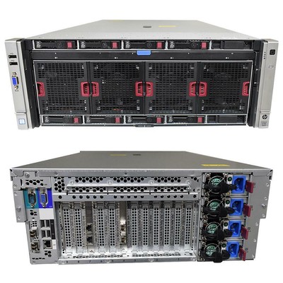

@DL580
Ich kenn jetzt nur von den Gen10 Servern eine Bifu-Option im BIOS. Ob und wie die Älteren das machen, weiß ich nicht.

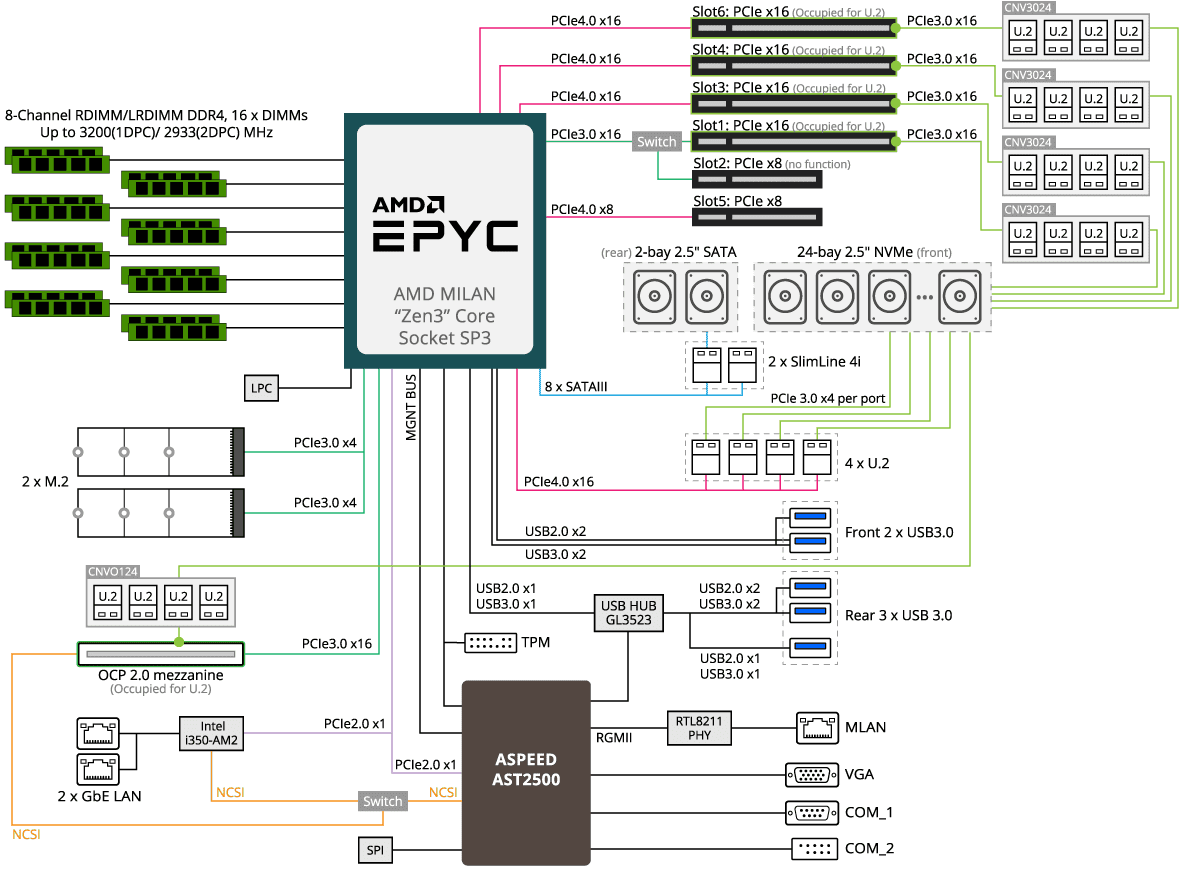

Vielleicht lohnt sich auch nochmal ein Blick auf den https://www.gigabyte.com/Enterprise/Rack-Server/R272-Z32-rev-A00, was einer der wenigen Singesocket systeme ohne PLX mit 24 U2 ports ist, die alle mit 4x angebunden sind. Gibt es auch in einer älteren ausführung für 7000 und 7001er AMDs. Dadurch sollte viel Verkablung wegfallen können und mir fällt kein TR40/80er Board ein, welches wirklich alle Lanes als 4er Paar ausleiten könnte.
Der R272-Z33 bringt alle Lanes mit Gen 4 ans Frontpanel, ist aber schwer zu finden...
