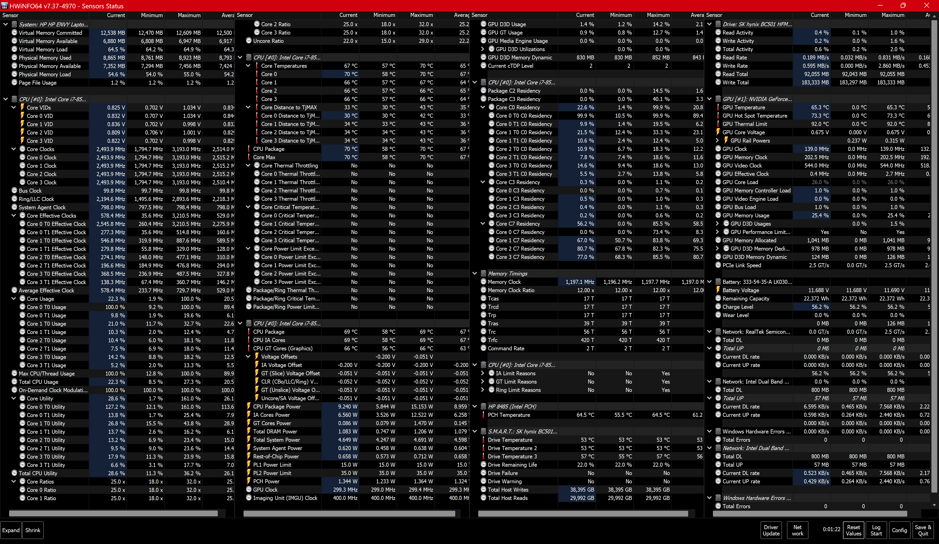

Schau auch mal auf die Temperaturen und Taktraten, ich würde dazu mal HWInfo64 und dort Sensors empfehlen
Hier mal die Sensoren ausgelesen mit HWInfo64, während der Degruppierung der Zeichnung:
Es scheint tatsächlich, als ob die CPU gedrosselt ist?
Kann das an Throttlestop liegen -- auch wenn es gar nicht aktiv ist?

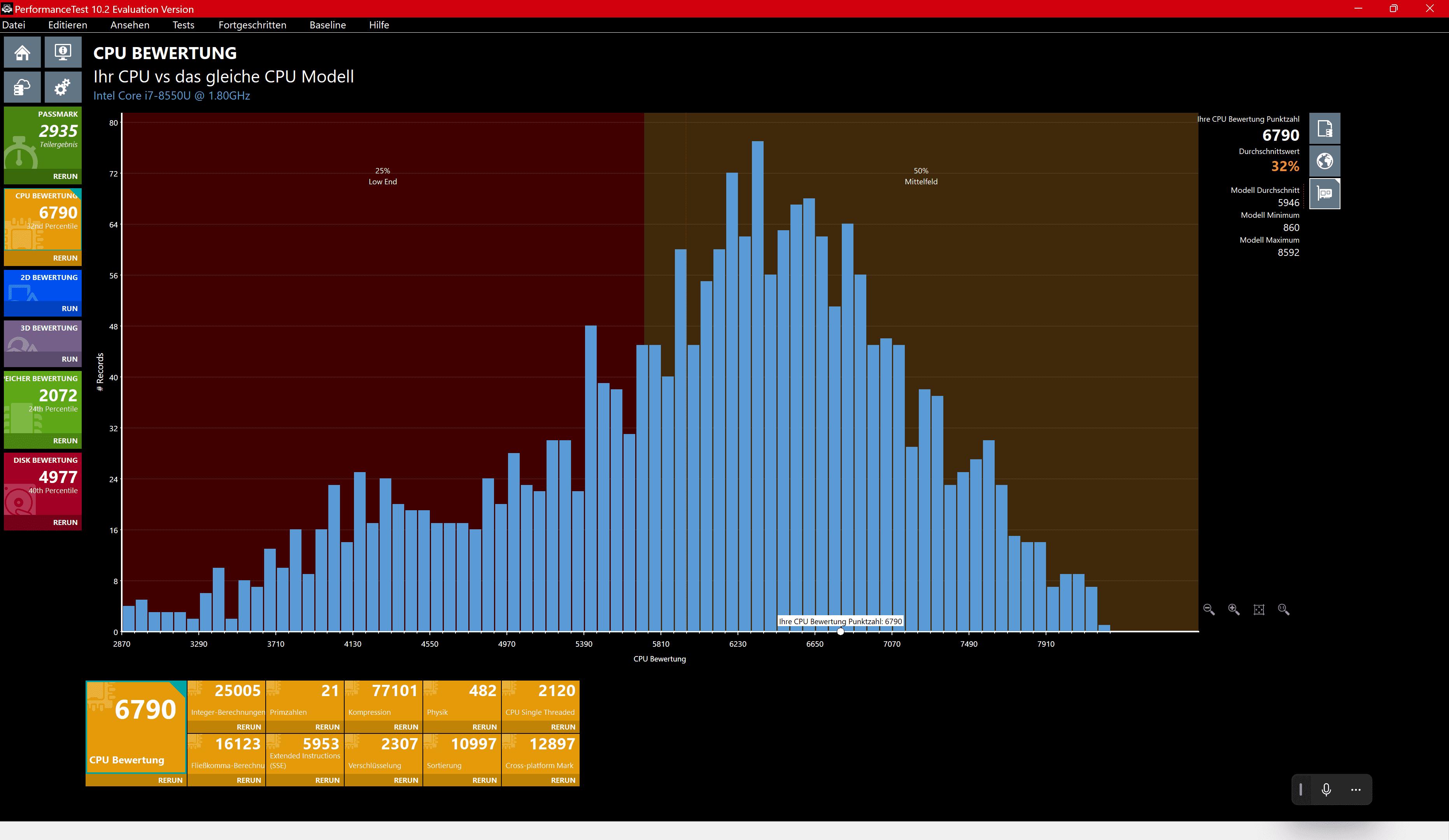

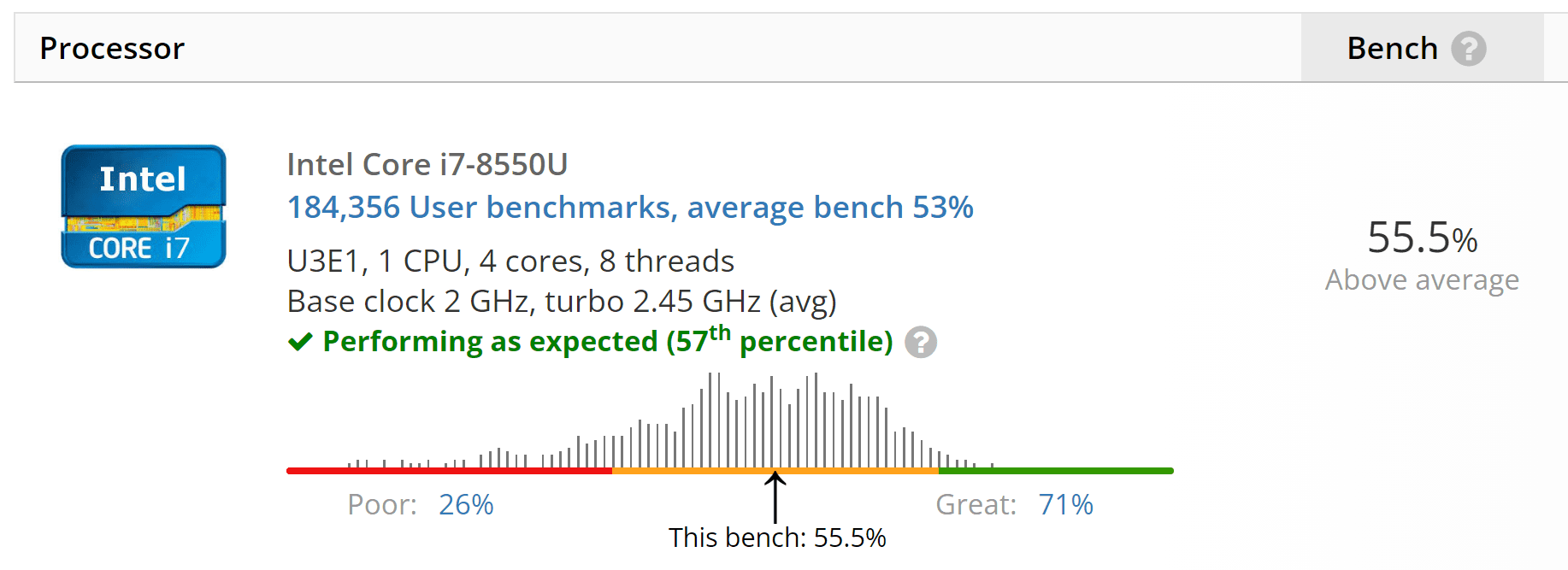

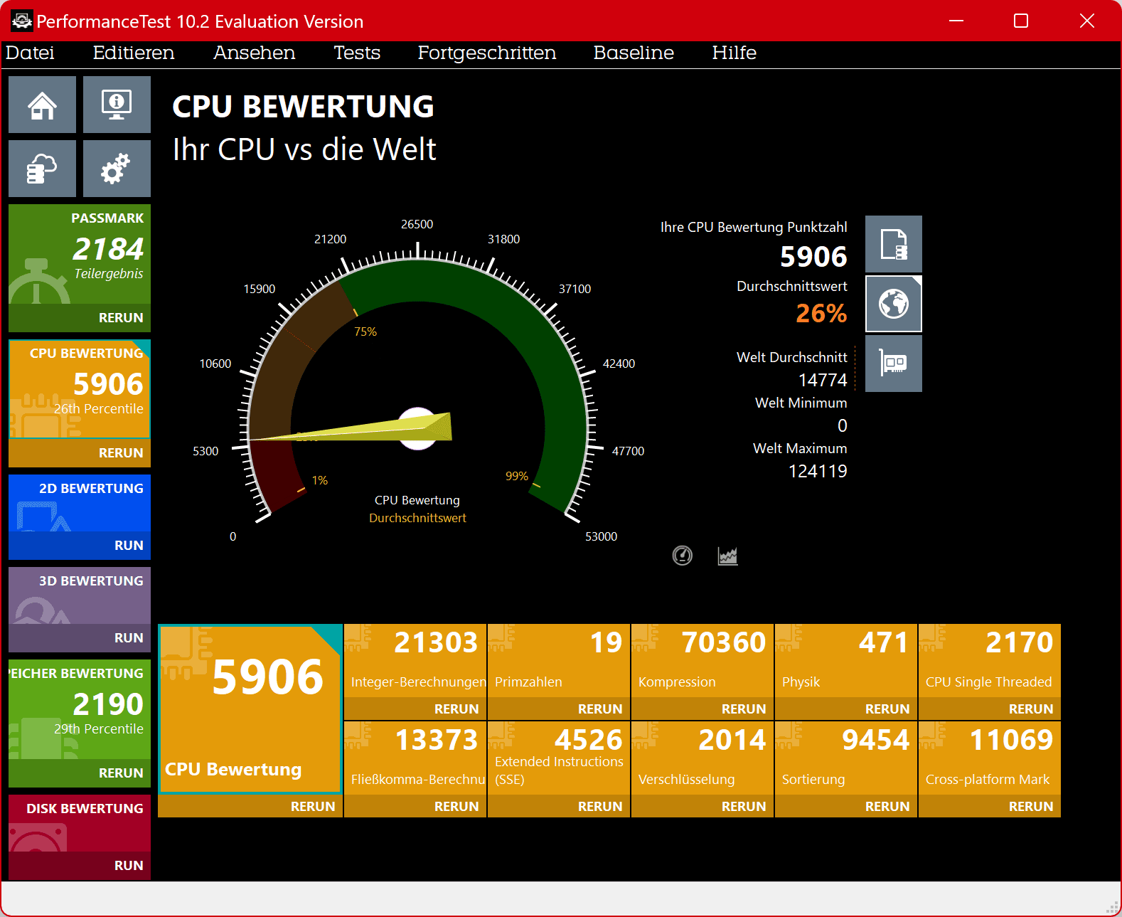

Andererseits sagt dieser Benchmark, dass die CPU-Leistung überdurchschnittlich ist, bezogen auf dieselbe CPU:
Laptop ist dieser:
HP Envy 17-bw0003ng Natural Silver, Core i7-8550U, 16GB RAM, 512GB SSD, GeForce MX150 @4K

Ja, aber wenn ich das richtig sehe ist es das Power Limit welches die CPU drosselt und nicht die Temperatur und bist Du sicher das es während der Degruppierung der Zeichnung war? Es sind nämlich alle CPU Kerne ausgelastet (Core Usage ist überall 100%). Bei 100% Last auf allen Kernen ist es normal das solche U CPUs vom Power Limit eingebremst werden.

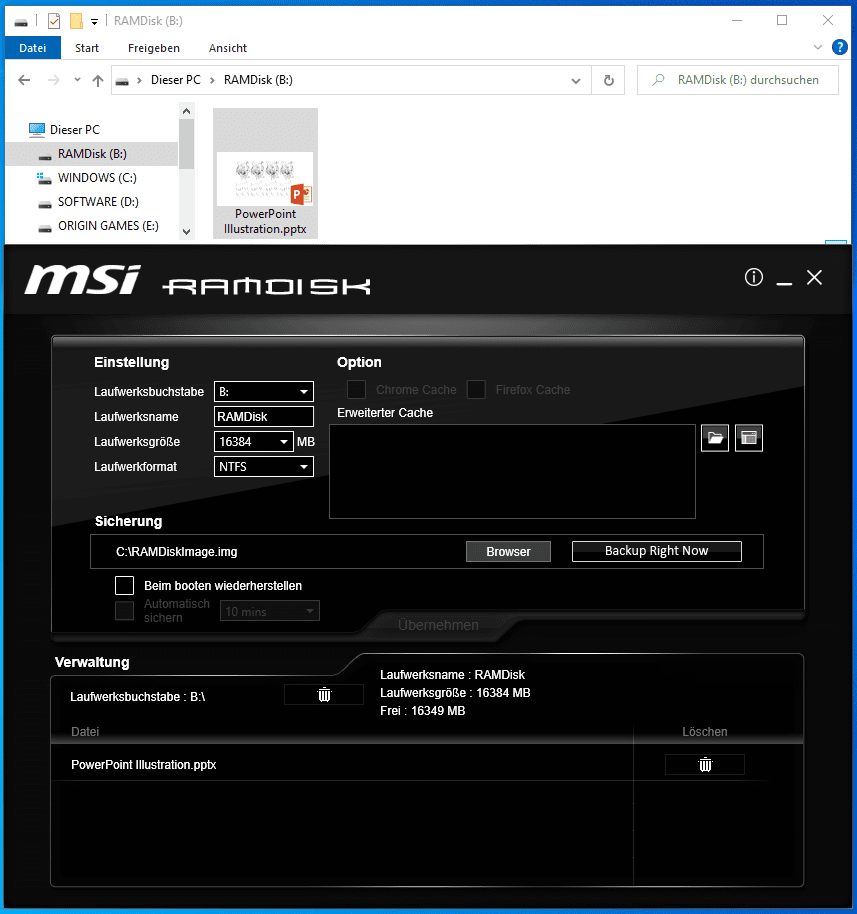

Die PP Datei auf die RamDisk (habe hier die MSI RamDisk mit aktuell 16GB am laufen) zu packen ist ja kein Problem, wie aber überredet man PP dazu die in der RamDisk zu bearbeiten?
edit: Direkt von der RamDisk gestartet und PP dann geöffnet, braucht das entfernen der Gruppierung weiterhin ca. 17sek., was sich mit den Wert aus meinen Post #20 deckt.

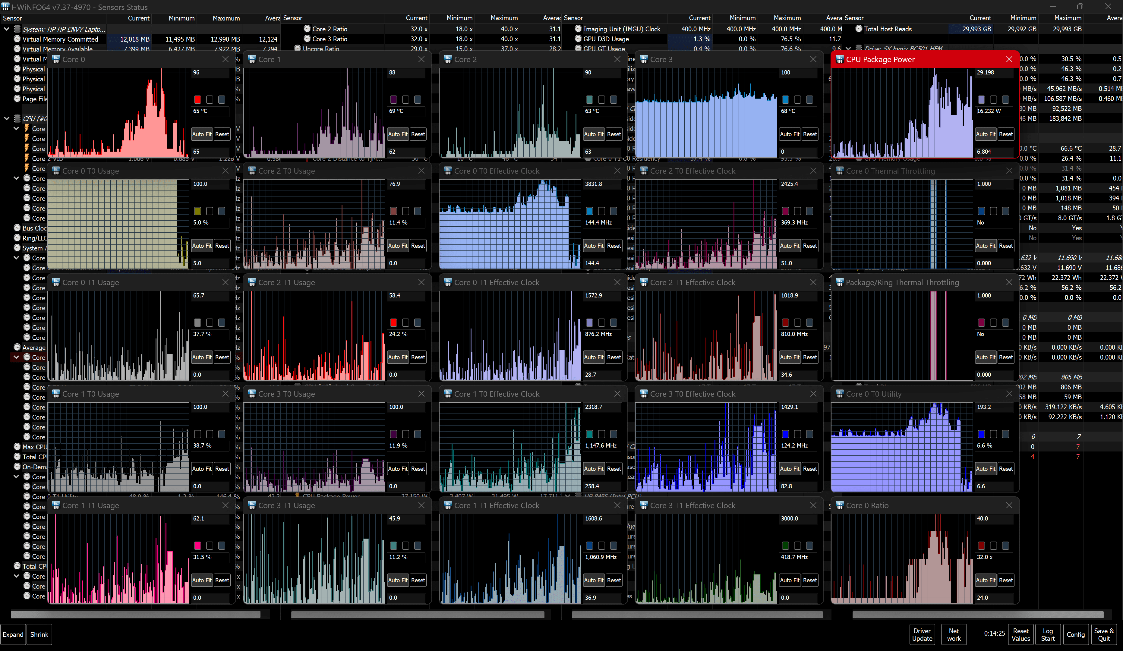

Hier nochmal die Messung korrigiert (Affinity wieder auf Core 0 eingeschränkt):
Core 1 ist während der Degruppierung zwar auf 100%, aber immer noch keineswegs ausgelastet, weder bezüglich Frequenz, noch bezüglich Temperatur noch bezüglich Stromverbrauch 🤔🤔🤔

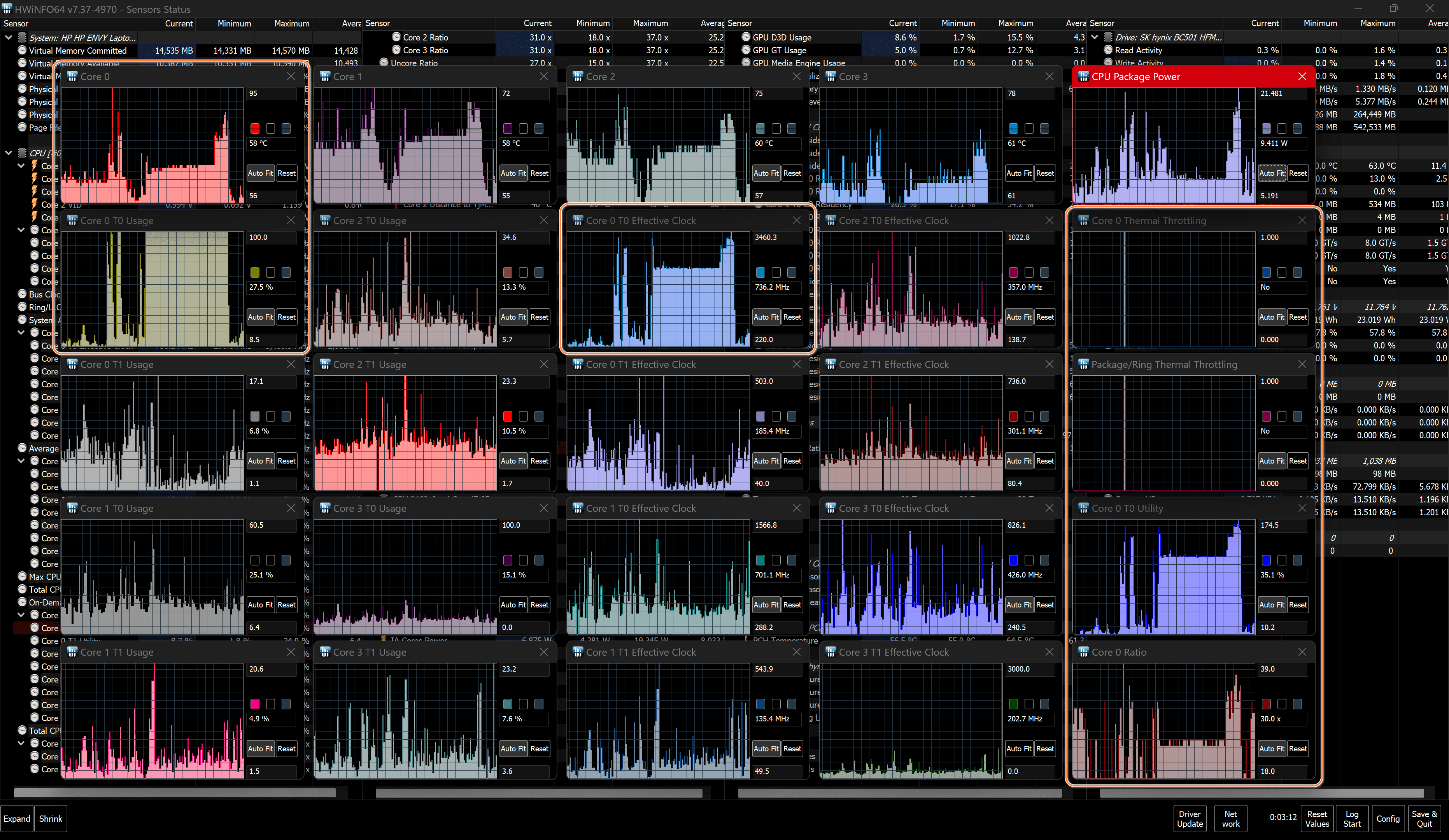

Hier nochmal die letzten 10 Sekunden in feinerer Zeitauflösung:
Es fällt auf, dass Core 0 und diverse andere Werte erst ganz am Schluss (wenn in PowerPoint die Zeichnung bereits wieder erscheint und kurz bevor diese degruppiert ist) in die volle Auslastung gehen.

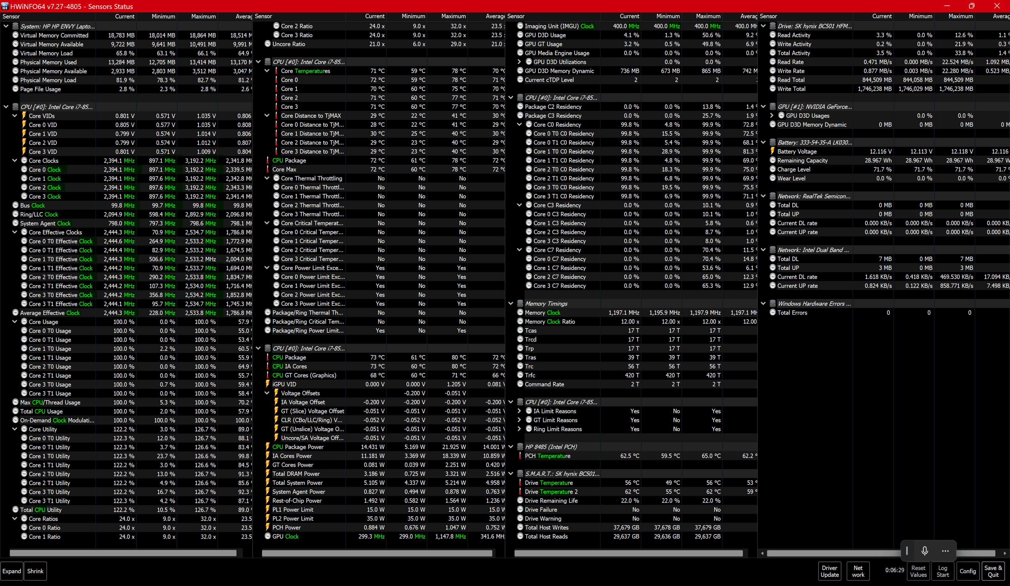

Also warum ist dieser Laptop so langsam [mit Powerpoint]?
Also warum ist dieser Laptop so langsam?
Gute Frage, aber der Kern kommt ja gar nicht über 3,2GHz raus, dabei müsste er bis zu 4GHz schaffen. Das kann der Last auf den anderen Kernen liegen, wenn die zu hoch ist, dann kommt der eine Kern eben nicht auf seinen vollen Singlethread Boosttakt.
Am Schluss ja schon, nur läuft er dann ins Throttling rein.
Das habe ich jetzt nicht gesehen, aber die 4GHz sollten ja eigentlich auf dem einen Kern anliegen, während die Singlethreadlast vorhanden ist. Es kann halt sein, dass da zu viel anderes im Hintergrund lief und die anderen Kerne damit zu viel Last hatten. Schau halt mal wie viel CPU Last im Idle so anliegt und übertreibe es auch mit HWInfo64 Sensors nicht, das erzeugt sonst womöglich so viel Last, dass es die Messung beeinglusst.

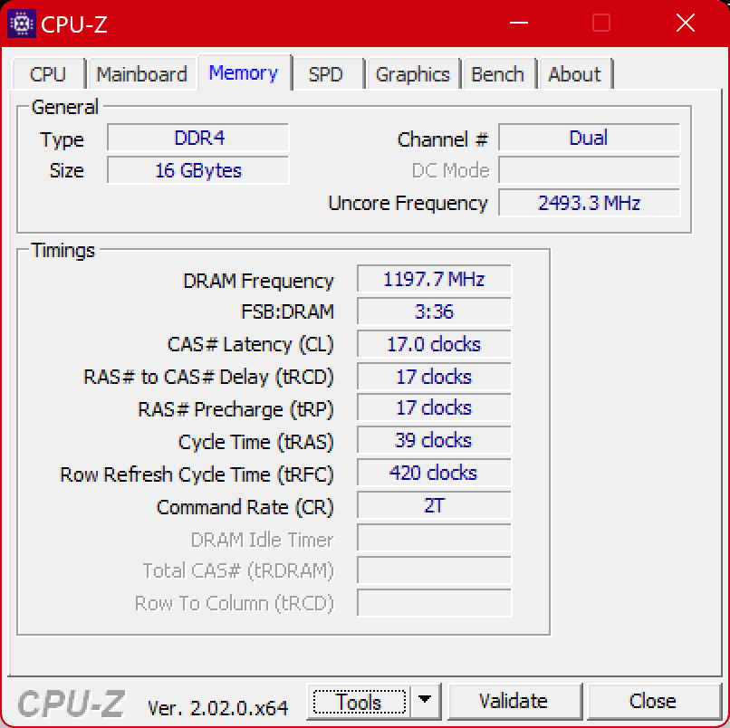

Kann ja sein das du asynchronen Speicher hast oder nur ein singel ram stick.. Dann hast du keinen Dual Channel. Das wirkt sich such negativ auf die Performance aus.
Ich hatte sowas ähnliches mit einem Spiel, dann hatte ich gemerkt das XMP nicht an war, die CPU wurde nicht ausgerastet und die Frames waren eher mittelmäßig und stark schwankend.
Das sagt nicht viel aus und 2400er Speicher ist eher mau. Wie so hast du nur 6xxx Ram verfügbar wenn du angeblich 16000 hast? Schau mal was CPU Z dazu sagt.
