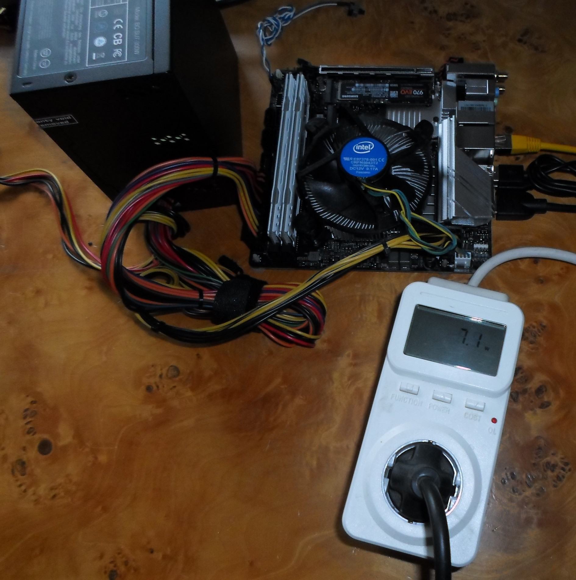

So pauschal kann man das nicht stehen lassen, das Z170N-Wifi läuft mit einem 300W ATX Netzteil signifikant unterhalb von 10W.
Auch ein Z390i mit 9600K läuft unter 10W mit ATX NT.
Stabiler Betrieb zwischen 6.9W und 7.4W inkl. Maus und Tastatur
Stabiler Betrieb bei ~6.1W ohne Maus und Tastatur, Steuerung über VNC

i3-7100Z170N-WIFI rev. 2.0Intel HD Graphics 6302x 8GB Crucial BLS8G4D240FSESamsung SSD CM871aLC-Power LC420-12~7,1W - 7,6WPrime 28.9 61,2WW10 Pro 1803/17134 oder Debian Stretch 9.5Profitec KD302Package C-States C8Cherry KC1000, Perixx MX-1800, Fujitsu SL23T-1 LEDAlpine 11 - Passive
