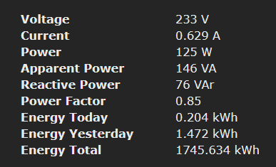

Hallo zusammen,
ich wollte den Stromverbrauch meines Rechners für einen 24/7 Betrieb senken.
Hardware:
MB: Asus Rog Strix X570-E Gaming
CPU: 3900X
GPU: 3080 TUF

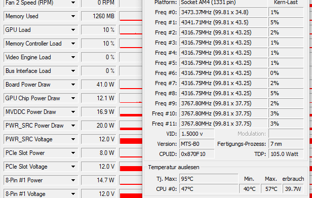

Laut Core Temp liegt der Verbrauch der CPU im Idle bei ~40W, laut GPU-Z sieht es bei der GPU ähnlich aus.
BIOS ist aktuell und der ECO-Mode (65W) aktiviert, Bluetooth und die 2.5Gbs Buchse deaktiviert.
Der Verbrauch an der Steckdose liegt insgesamt bei 120-130W im Idle.
Unter Ubuntu hat die Steckdose ähnliche Werte angezeigt.
Wie kann ich den Verbrauch weiter senken? Kann die GPU, wenn nicht benötigt, abgeschaltet werden ohne sie immer ein- & auszubauen?
Vielen Dank!

Scheinbar haben die LEDs wirklich um die 30W verbraucht. Jetzt pendelt der Verbrauch an der Dose zwischen 90W und ~105W.
Laut Core Temp liegt der Verbrauch der CPU bei 15W und laut GPU-Z der Verbrauch der GPU bei 40W.

Du mußt quasi genau das Gegenteil machen von dem, was in Overclocker-Kreisen praktiziert wird. Anstatt den IF und Speichercontroller / SoC hochzujubeln, alle Spannungen auf Standard und mäßige Taktung. (Allein den RAM-Takt von 3600 auf 3200 oder 3000 zu senken dürfte schon ein paar Watt bringen.) Für das bißchen Last sind Kerntakte und VID auch viel zu hoch, da sollte alles auf auto und CnQ / C-States etc. alles was geht. Und ASPM für PCIe einschalten. (Gaming-Boards von Asus sind standardmäßig nicht unbedingt auf Stromsparen getrimmt.)
Die CPU verrät dir mglw. auch nicht den gesamten Stromverbrauch, so jedenfalls ist es wohl bei Zen 3:
41 W im Leerlauf kommt mir auch für eine 3080 noch ein bißchen viel vor, was hast du denn da für Monitor(e) mit welcher Bildwiederholrate dran?

Aktuell ist ein FHD Monitor (60hz) per Displayport an der GPU angeschlossen. Außerdem waren noch ein weiterer FHD Monitor und ein 4k Monitor per HDMI an der GPU angeschlossen. Die Monitore waren aber aus und Stromstecker sogar rausgezogen. Nachdem ich die HDMI-Kabel aus den Monitoren gezogen habe ist der Verbrauch der GPU trotzdem laut GPU-Z von 40W auf 25W gesunken. Der gesamt Verbrauch liegt jetzt bei 65W-80W an der Dose...
