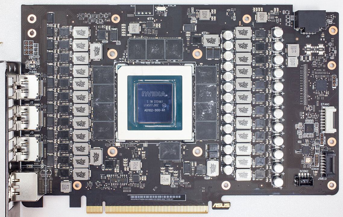

Hallo zusammen,
Möchte meiner 4080 eine Kur spendieren mit PTM7950 und HT10000.
Grund:
Habe eine ein paar Fragen.
Habe mir dieses Video angeschaut :
1: Ich frage mich, muss ich die Backplate zwingend abschrauben oder kann die montiert bleiben?
Eigentlich müsste es doch reichen wenn ich die 4 Schrauben am X abmache und die 3 Schrauben bei den Videoausgängen an der Seite. Oder übersehe ich da was?
Möchte den Eingriff so minimalinvasiv wie möglich machen und wenn die Backplate nicht runter muss dann will ich sie auch nicht runterschrauben.
Dann muss ich auch die Pads auf der Backplate nicht erneuern.

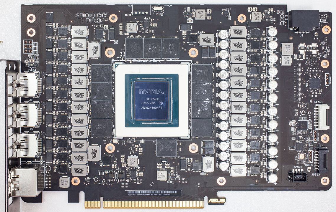

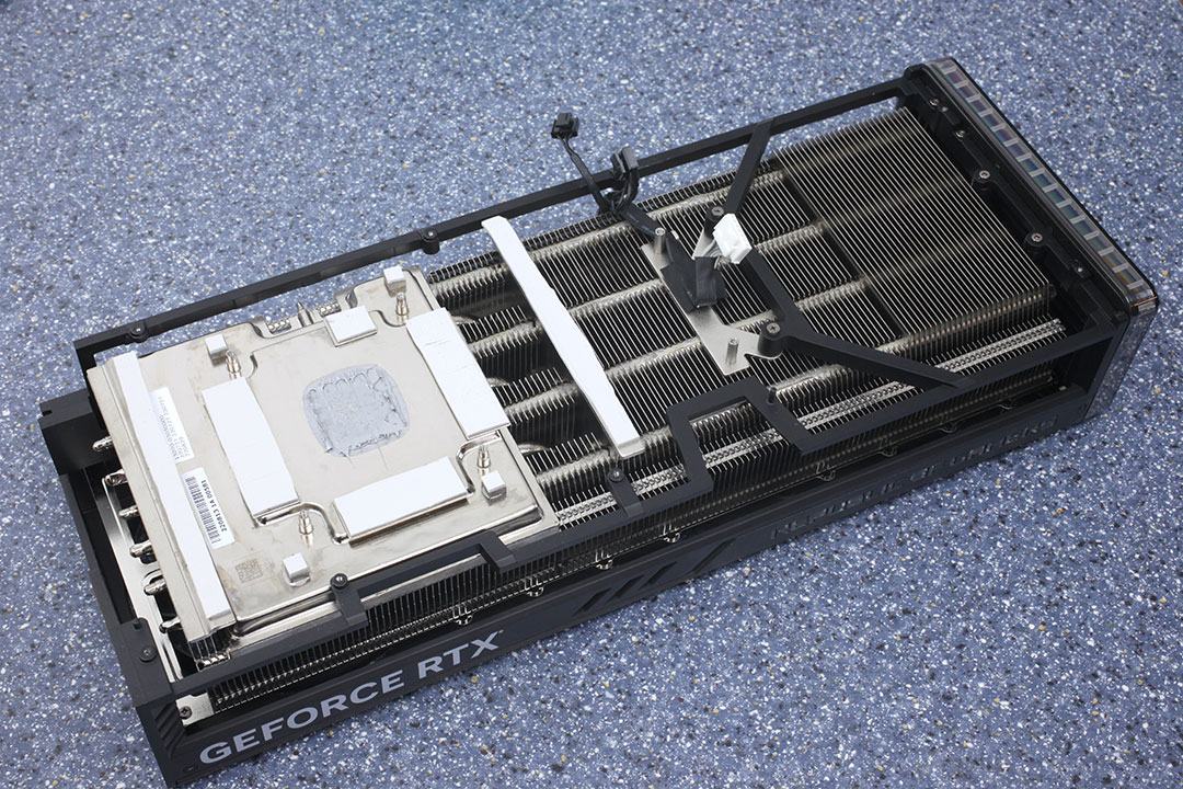

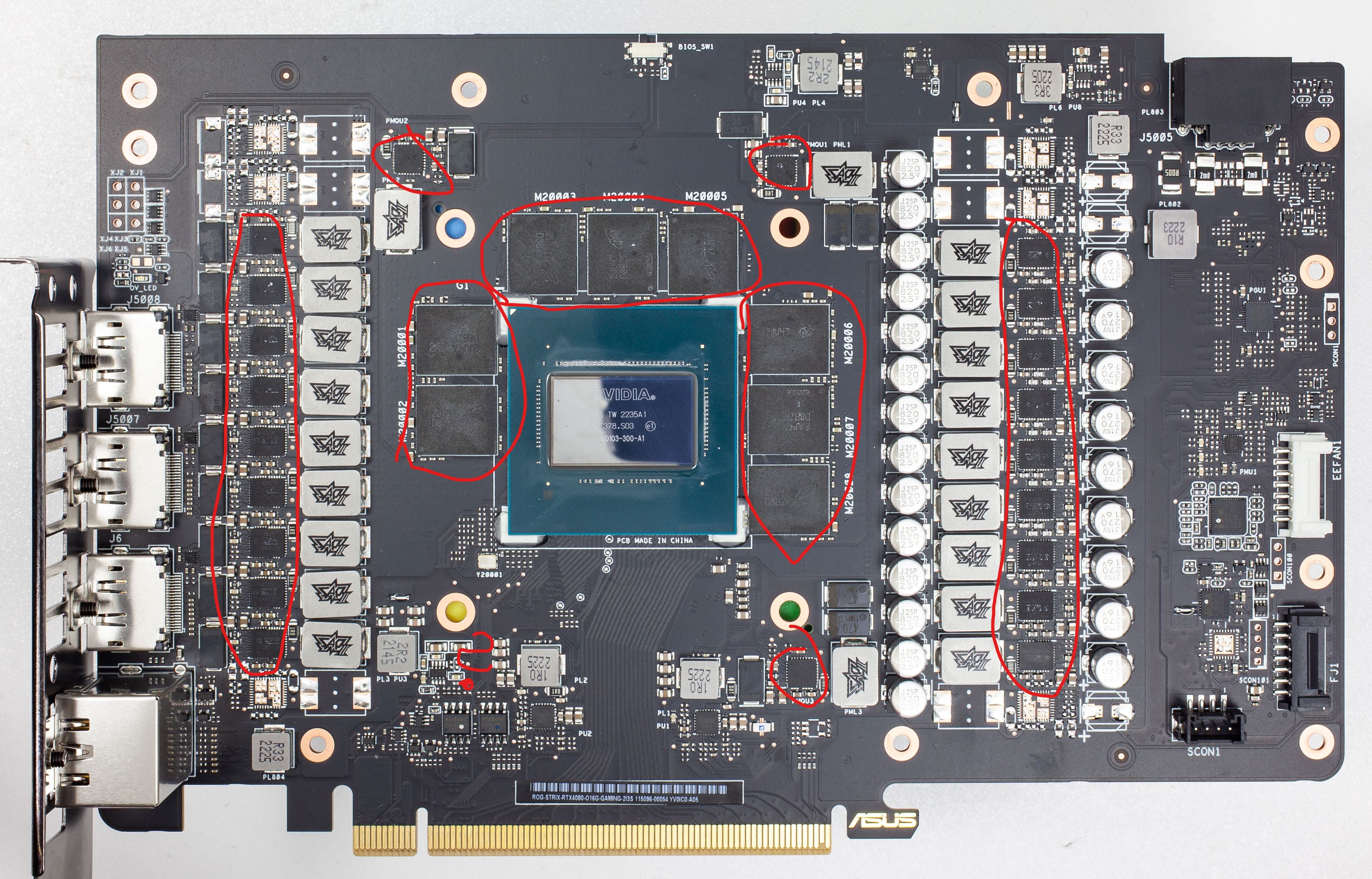

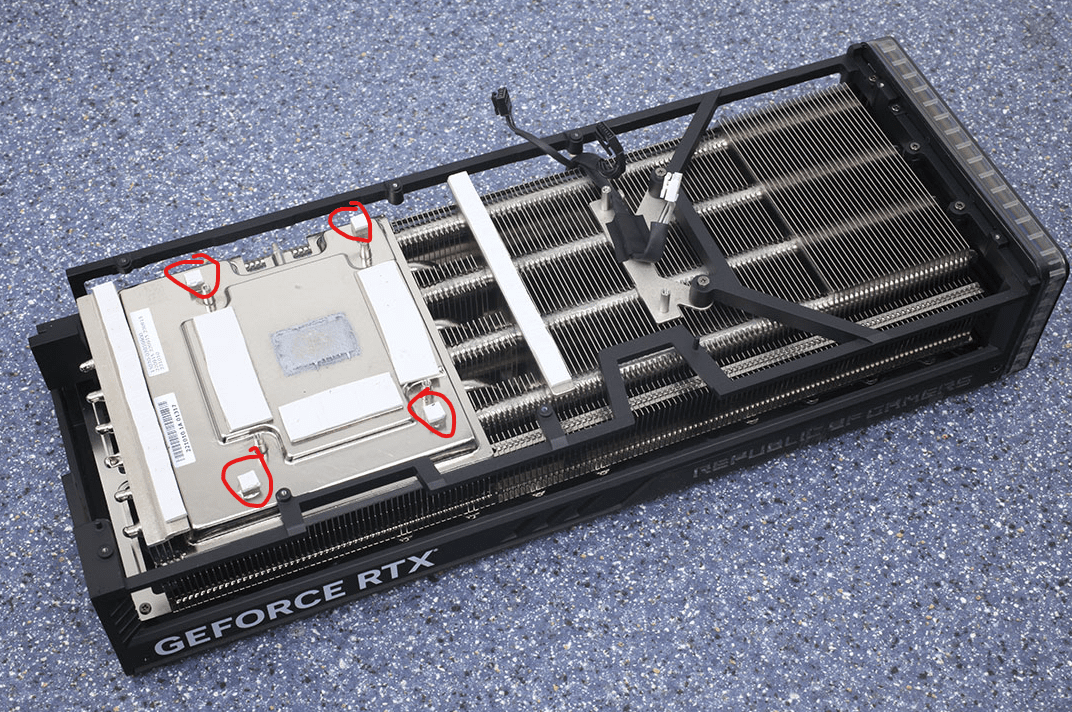

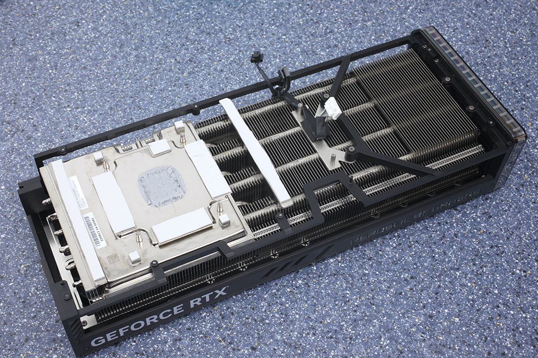

2. Folgende Bilder zeigen das Board der Strix 4080 OC und den abmontierten Kühler (Quelle Techpowerup)
Was ist nicht verstehe. Die vierte Stelle wo ich ein Fragezeichen gezeichnet habe, was ist dort das gekühlt werden muss? Am Kühler sieht man ja das 4 dieser kleinen Quadrate vorhanden sind aber ich zähle nur 3 chips.
Freundliche Grüsse.
