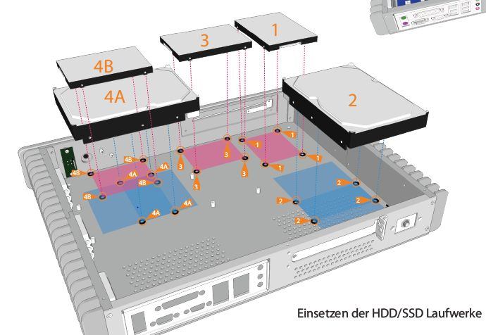

Ist eigentlich schon jemandem das Fehlen der Bohrungen für eine der 3,5" Pladden (im Bild Laufwerk 2) aufgefallen? :wall: :stupid:

Und nun noch das Fehlen der zweiten Befestigungsmöglichkeit für 3,5" HD's!
Da ich ein mATX Mainoard verwende bin ich auf diesen Einbauplatz angewiesen :heul:
