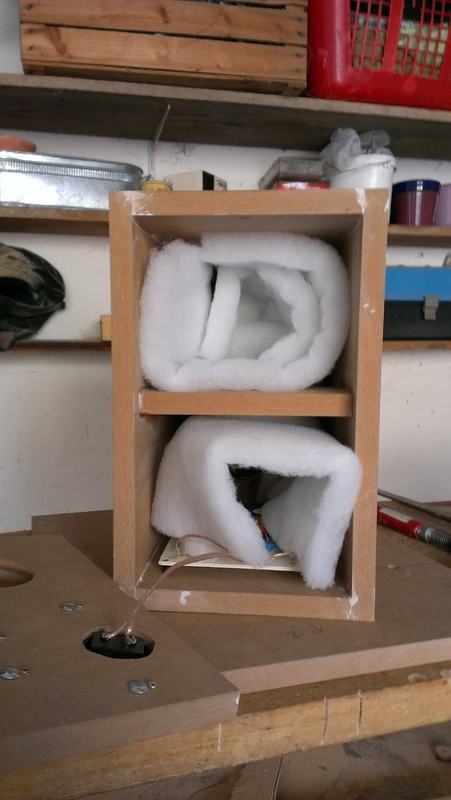

Dämmwolle habe ich in zwei teile geschnitten und gerollt und oben und unten reingesteckt. oben hab ich hinter den tieftöner noch einen kleinen fetzen gestopft. sollte passen oder?
bin schon fast fertig :)
Noch was: die dicht Streifen muss ich zwischen Lautsprecher und Holz kleben? Wo überall? Bei hochtönern, tieftönern und woofer?
Ja im normalfall ist der große Anschluss +. Dämmwolle sollte einfach gleichmäßig verteilt werden, nur bei Bassreflex darf in der nähe der Bassreflexöffnung keine sein. Dichtstreifen einfach unter die Lautsprecher kleben. Wenn es passt überall wenn nicht dann kann man es zb bei Bassreflex Tieftöner weglassen.
ä wie beim bassreflex nichts? Soll ich dann die Ganze Dämmwolle in die untere Hälfte des Aras klatschen?^^
So siehts aus wie ichs machen wollte, bassreflexrohr kommt oben rein, wobei das derzeit auch gut wummst/klingt? Oder wie soll ich das ändern?
Ich kann mal wegen fotos die tage schauen, wollt irh vom aufbau auch was? Ansonsten gibts einfach eines wenn ich ganz fertig bin :) erster klangeindruck ist schonmal sehr gut!! :)
