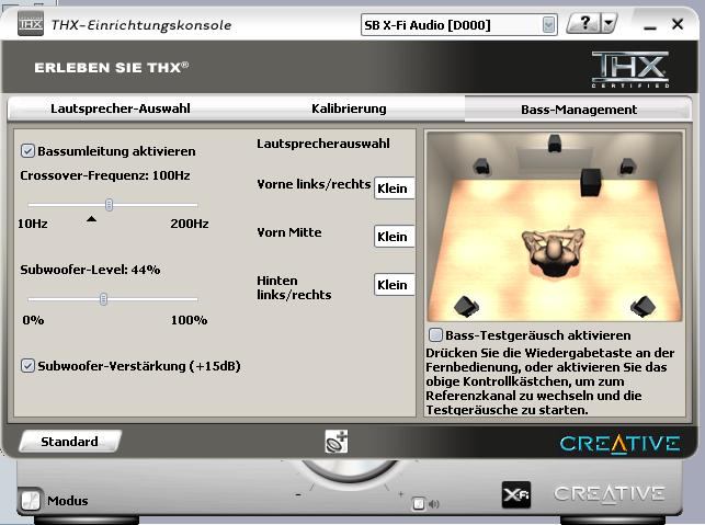

hatte wo ichs neu hatte auch kein bass, dazu musste ich treiber auf den ersten button klicken, dann auf thx.das aus den hinteren boxen kein ton kommt, kommt mir komisch vor, denn das system muesste normalerweise automatisch bei stereomusik, wie sie eigentlich eh immer vorliegt, den sound klonen.
hier ein bild wies bei mir ist:
