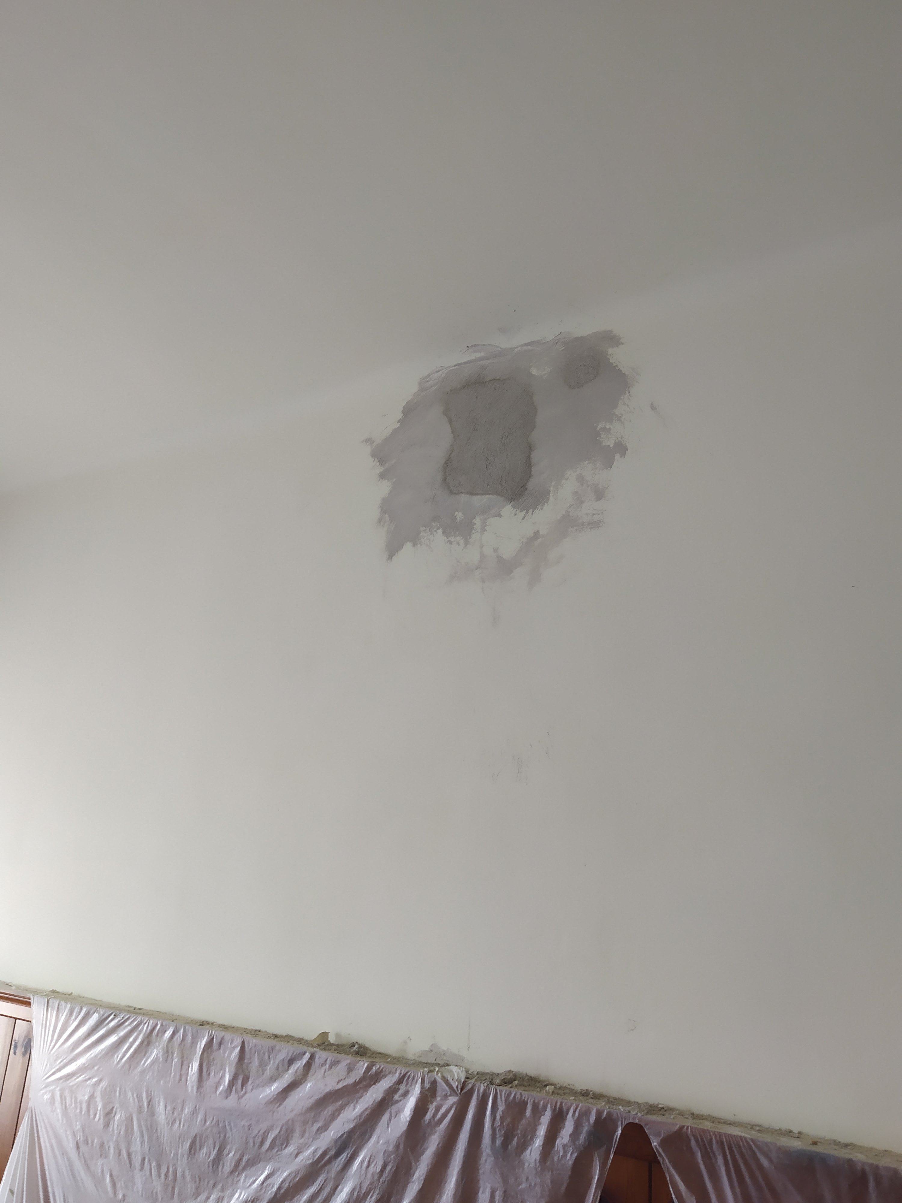

Ah hab die Fotos wiedergefunden. Wie gesagt echt schlimm ...
Mit ausbessern ist da ihmo nix, deshalb dachte ich eben an nochmal leicht rausstemmen und neu.

hoffe das waren keine Profis die diagonal Kabel gezogen haben.
sieht aber auf den Bildern so aus, alsob Material fehlt... also nachdem das Wasser weg war nach innen gezogen.
Wenn dem so ist, befeuchten und nochmal drüber zum auffüllen

So lade die Fotos diesesmal dann lieber einfach hoch, die letzten 2 sind die wo es halbwegs ordentlich gemacht wurde, wäre nur noch zu übermalen.

Aua, das war aber kein Elektriker... so schräg in der Wand ist fernab jeder Norm...
Mit Spachtelmasse wird das glatt, aber Pommbaer schreibt, entweder mit ner Rolle dann drüber, oder entsprechende Farbe kaufen, die das ausgleicht - da gibts ja auch welche, wo quasi "Rauputz" drin ist...
Ich würde die Kabel noch mal raus machen, sauber rechtwinklige Schlitze klopfen, neu verlegen und sauber zumachen.
Alles andere is doch eh pfusch auf Dauer.
