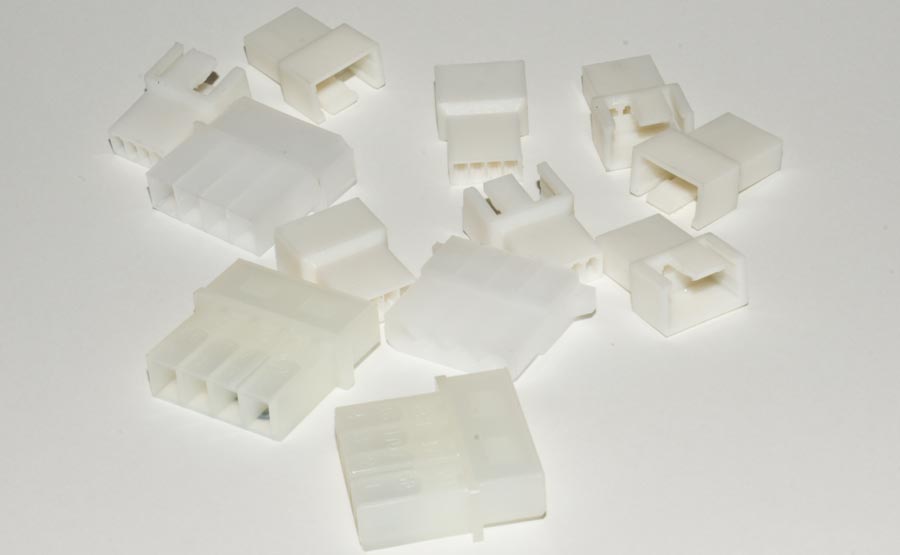

Weiße Stecker von Kabeln befreit

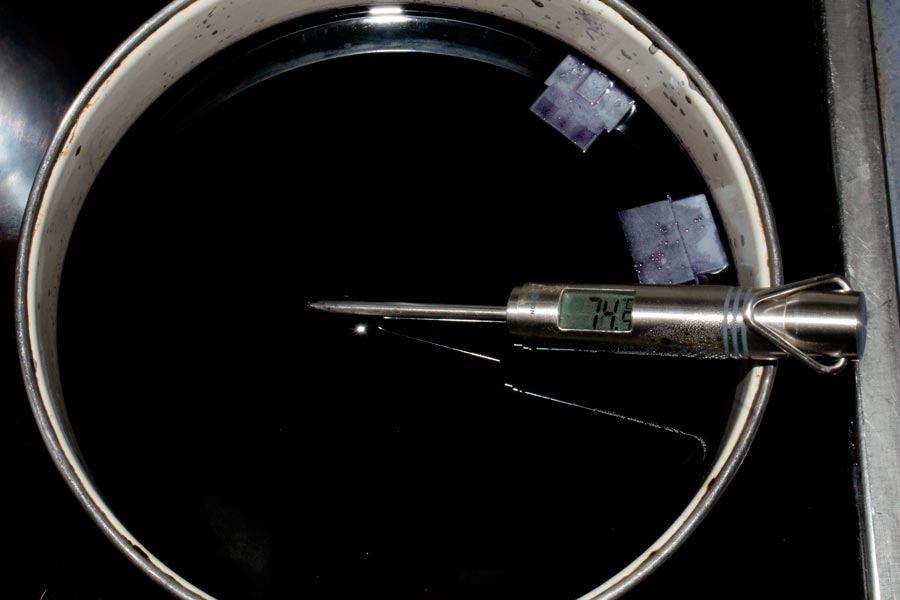

20g Färbepulver (die ganze Packung hat ca. 150g) in 500ml Wasser angerührt, in den Topf gefüllt und auf dem Herd auf 70° erhitzt, Stecker rein und immer gut umrühren, habe das Wasser am Schluß auf 85° gehabt.
Das ganze 20 min. ziehen lassen ;)

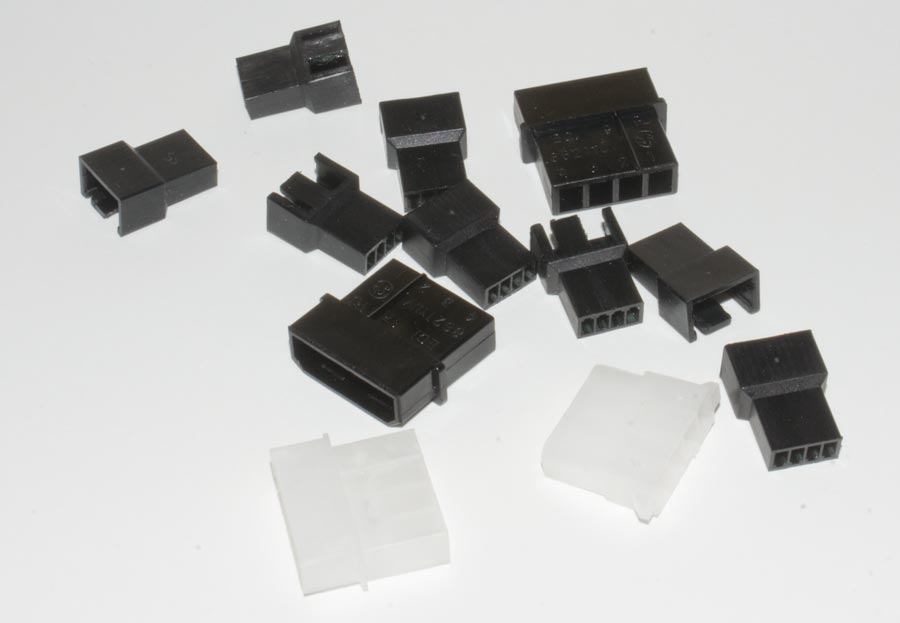

Wie man auf dem Bild sehen kann schwimmen 2 Stecker an der Oberfläche, diese Stecker hatten ein anderes Material und haben absolut keine Farbe angenommen, wie man auf dem anderen Bild sehen kann.
Nach 20 min. das Wasser abgießen und die Stecker abspülen und über schwarze Stecker freuen :d

nein, keine Ahnung welches Material, nur das sie im Wasser untergegangen sind.
Die Stecker die oben schwammen, haben nicht einen Tropfen Farbe aufgenommen.
Die anderen Stecker sind jetzt genauso schwarz wie original schwarze Stecker :-)
