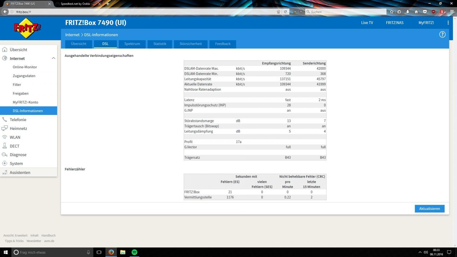

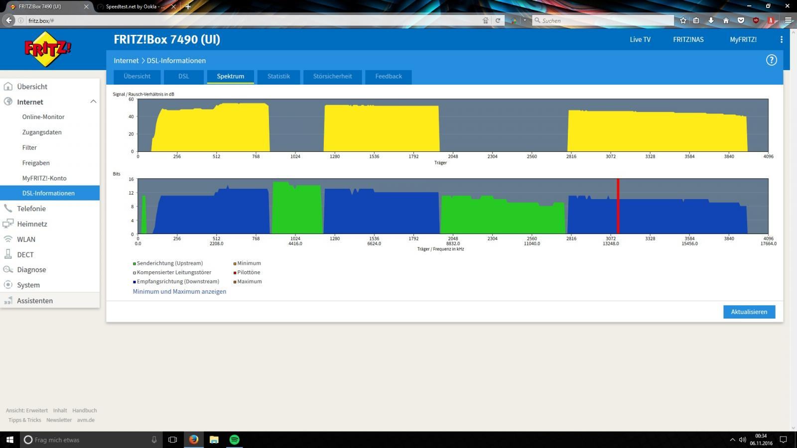

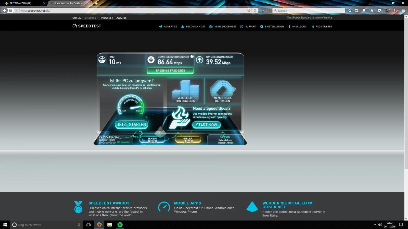

Habe einen 1&1 DSL 100/40 Anschluss, laut Fritzbox verbunden, 109,3 Mbit/s42,0 Mbit/s reale Bandbreite102,8 Mbit/s42,0 Mbit/s Mit nem Speedtest komme ich auf Maximal 94 Mbits eher so 87-88Mbits Upload 38Mbits
Downlaod so 10-11,40Mb sek
Aber müsste wenn die mit 110 bzw 100 Synct nicht 12Mb-13 Mbsek Laufen Bzw der Speed Test so 98-100Mbits anzeigen die 95 kommen ganz selten Eher wie gesagt so 87-88 Normal EInstellungsache oder was anderes ?
Bei 87 sinds knapp 13 Mbits die Fehlen bei 110 sogar 23Mbits das sind ja dann ganze 3Mb sek
Danke und Gruß
Dein DSL-Sync sagt nichts darüber aus, ob du am ISP Ende gedrosselt wirst oder nicht. Da 1&1 nur Reseller sind, werden die dem DSLAM keine Profile mitgeben können. Also drosseln sie an Ihrem Ende auf die 100 MBit/s und wenn du dann 94/38 raus bekommst ist der Wert in Ordnung, da du noch ein wenig Overhead bei der Übertragung hast.
Willkommen bei Telekom 100 MBit ;)
Am Telekom Anschluss (1&1 macht nur wholesale, die kaufen also das ganze Produkt bei der Telekom ein) sind keine 100 MBit möglich, auf keiner Protokollebene. Das Problem ist bekannt, wird aber nicht als Problem von der Telekom gehändelt, da die Bandbreite sich ja im Korridor befindet https://telekomhilft.telekom.de/t5/...endurchsatzes-an-BNG-Anschluessen/m-p/1645502
Das ist meiner Meinung nach zwar ein absoluter Skandal, da "bis zu 100 MBit surfen" einfach nie erreicht werden können, kann man wohl nichts dran machen. Verbraucherzentrale meinte, dass bei so geringen Abweichungen nichts erreicht werden kann. Also mit 5% Beschiss vom ISP muss man offensichtlich leben.
Alles klar und danke Hilikus habs mir durchgelsen also Habe ich kein VDSL 100 sondern 95 mh mal Rechnung um 5% Kürzen was sagen se denn dann ach egal besser als meine alte 16 K Leitung allemal.
Aber aktuell sind nur noch 87Mbits kann ich da was sagen ?

Mach doch mal nen richtigen Test... Sprich such dir nen anständigen Server und mach nen Download. Am Besten via FTP ohne jegliche Security, das hält den Overhead klein und du bekommst das real maximal mögliche. HTTP geht natürlich auch.
Wenn du nix hast, was HTTP/FTP spricht, ggf. mal bei Microsoft nen größeres ISO laden.
Dann nimmste dir am Besten nen Downloadmanager und machst einen Multipart-Download. Ich nutze zumeist DownThemAll als Firefox AddOn -> 10 Parts pro Download, wenn der Server am anderen Ende nicht einknickt. -> dann guck in der Titelleiste was für ein Speed da steht -> zur Querüberprüfung noch in den Taskmanager, hast ja Windows 10 -> der zeigt dir auch den Durchsatz an.
Warum das ganze? Diese Speedtest können teils einfach Müll sein, je nach Server und gerade laufenden Tests. Ich lade hier bei Steam mit 6,5MB/sec native -> also das, was wirklich am LAN Interface durchläuft. Ein Speedtest schwankt zwischen 45MBit/sec +- 5. 50 sollten theoretisch ankommen.
BitTorrent und ein Linux-ISO mit 1000 Peers suchen. Das ist immer noch der beste Speedtest. Den Upload dabei drosseln. :)
Bei diesen Tests wird auch nicht mehr als knapp unter 95 MBit rauskommen. Es liegt nicht am Test.

Also egal was ich mache kommen nur noch 86-87 Mbits an Download so 10 -10.33 Mb Vorher 95 und 11.33Mb was kann das den nun sein ?
