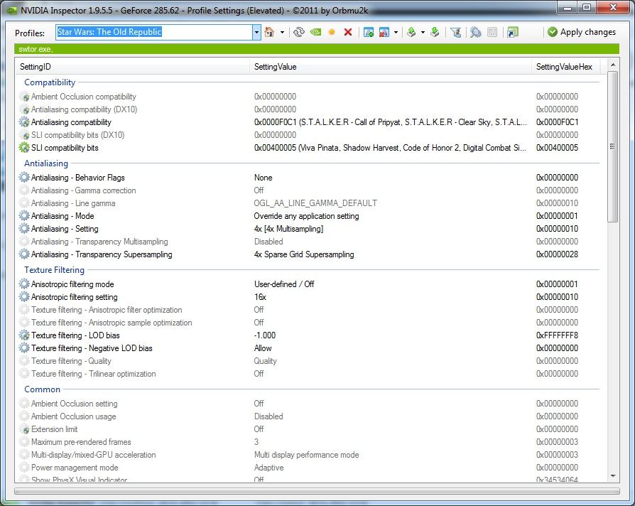

so leute, ich möcht bei mir auch diese msaaa oder sssxaa oder ka wie das heißt aktivierenwas genau muss ich machen ?

naja ich hab gtx580 sli das sollte passen nur ich weiß nicht wie ich es mit dem inspector einstelle

im nvidia inspector in die profile settings gehen (button bei driver version) und dann das Star Wars: The Old Republic Profil auswählen.naja ich hab gtx580 sli das sollte passen nur ich weiß nicht wie ich es mit dem inspector einstelle
wichtig ist dort nur:
Antialiasing - Compatibility: 0x0000F0C1 (S.T.A.L.K.E.R)
Antialiasing - Behavior Flags: None
Antialiasing - Mode: Override any application settings
dann halt noch AA und Transparenz einstellen wie du es halt haben willst.

mehr als das was ich geschrieben habe ist nicht. habe nur den eintrag aus der ini wieder entfernt, sollte aber nix ändern.könntest du mir mal per pn detailliert beschreiben was du eingestellt hast, irgendwie wills bei mir nicht wie ich mir das vorstelle, bin mit dem inspector noch nichtso grün.. (gerne mit screens vom inspec und nv sys steurung)
