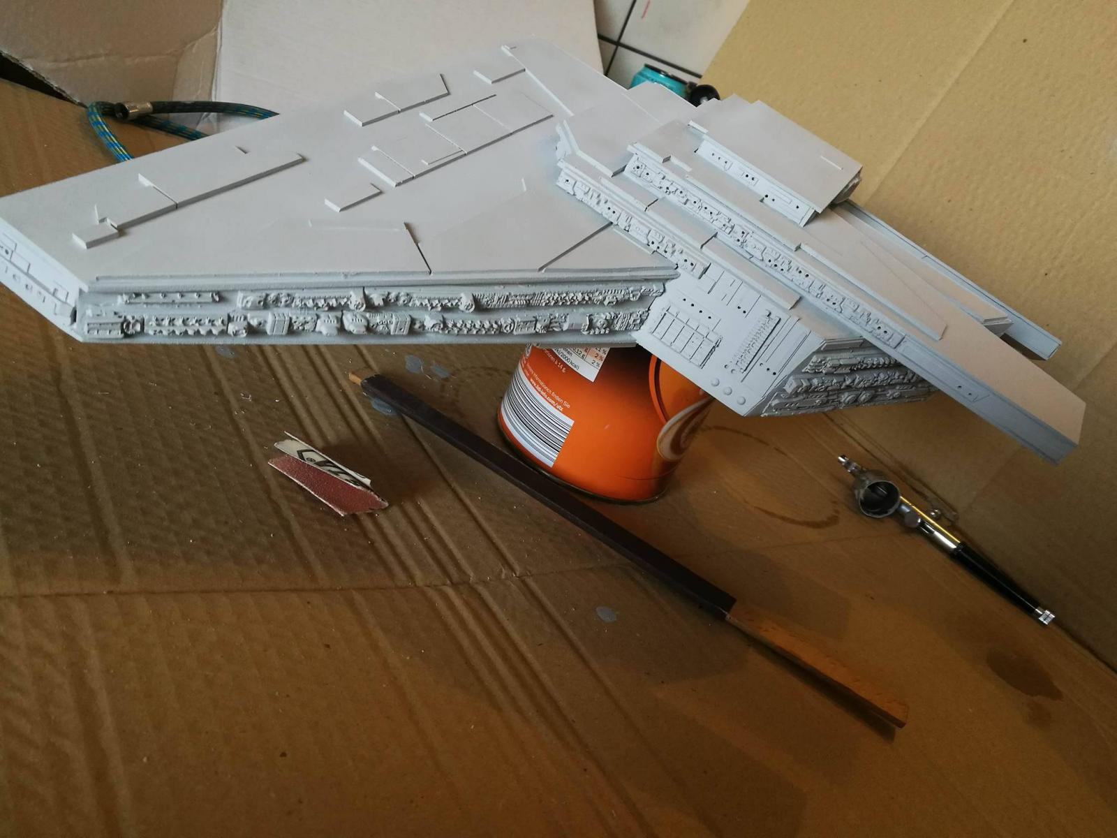

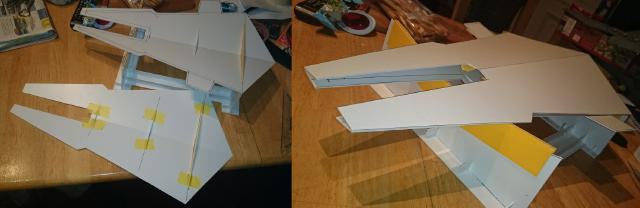

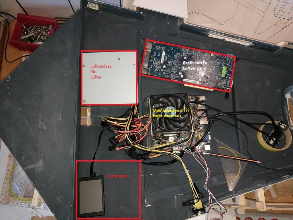

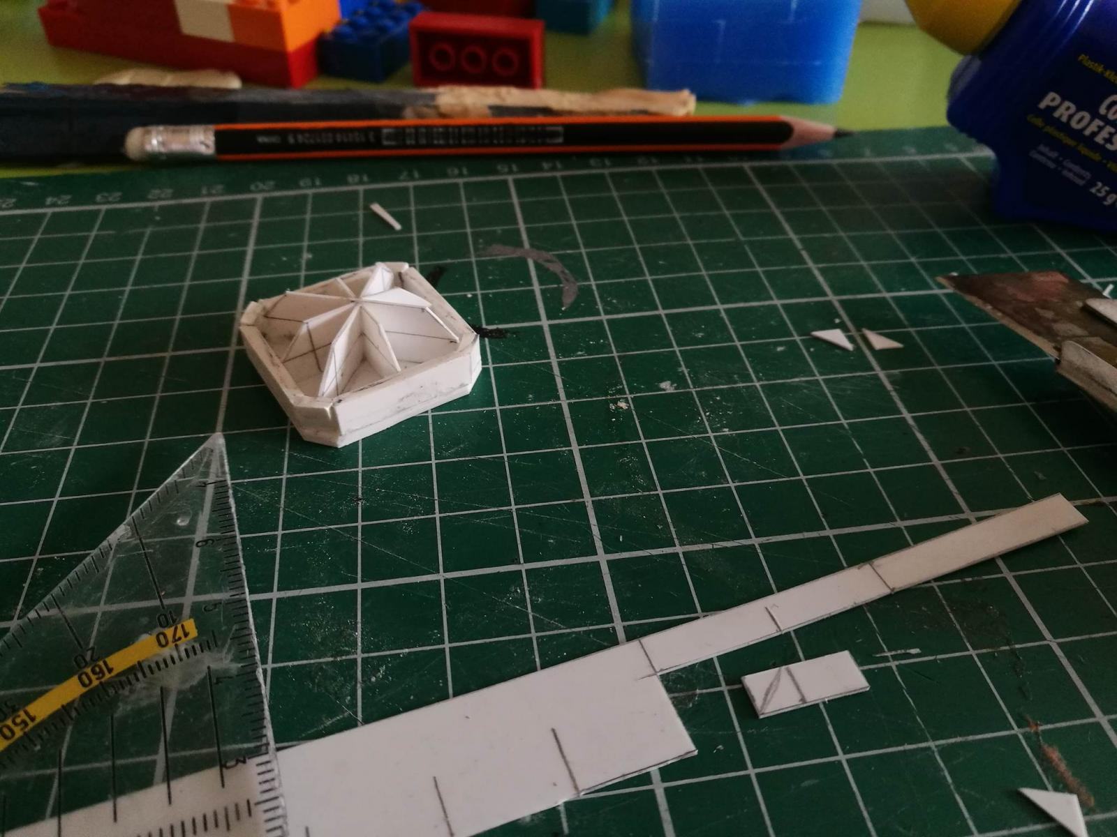

Moin moin,

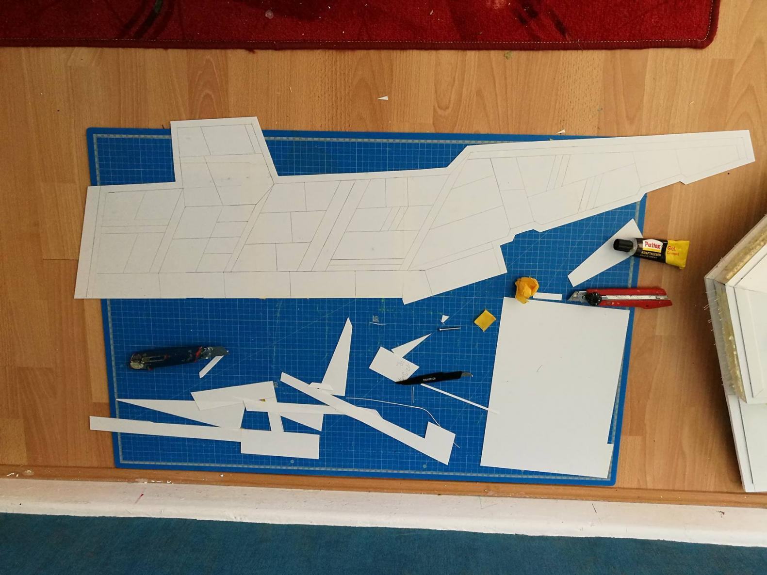

*ich wollte euch hier mal mein zweites großes Projekt vorstellen
Anfänglich habe ich erst einmal Zeichnungen gemacht weil es davon halt garnichts gibt ausser einen Mod für Empire At War und das Intro von Old Republic.
Danach gabs erstmal eine kleines Modell um die Proportionen ab zu schätzen.
Der Harrower hat einem Holzkern und einer Polistyrol & Resin Aussenhaut.
Das Modell hat eine Gesammtlänge von 126cm und soll später einen normalen PC mit ITX Board fassen.
Aktuell bin ich bei der Panzerung/ Optik und die Lichtleiter stecken schon alle sind aber noch nicht angeschlossen wegen einem fehlendem Netzteil.

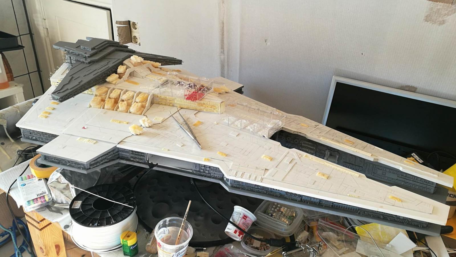

Moin moin,
heute wollte ich euch mal zeigen, dass es weiter geht , nachdem ich so dringend die Dachgeschosswohnung zum Fotostudio umgebaut habe.

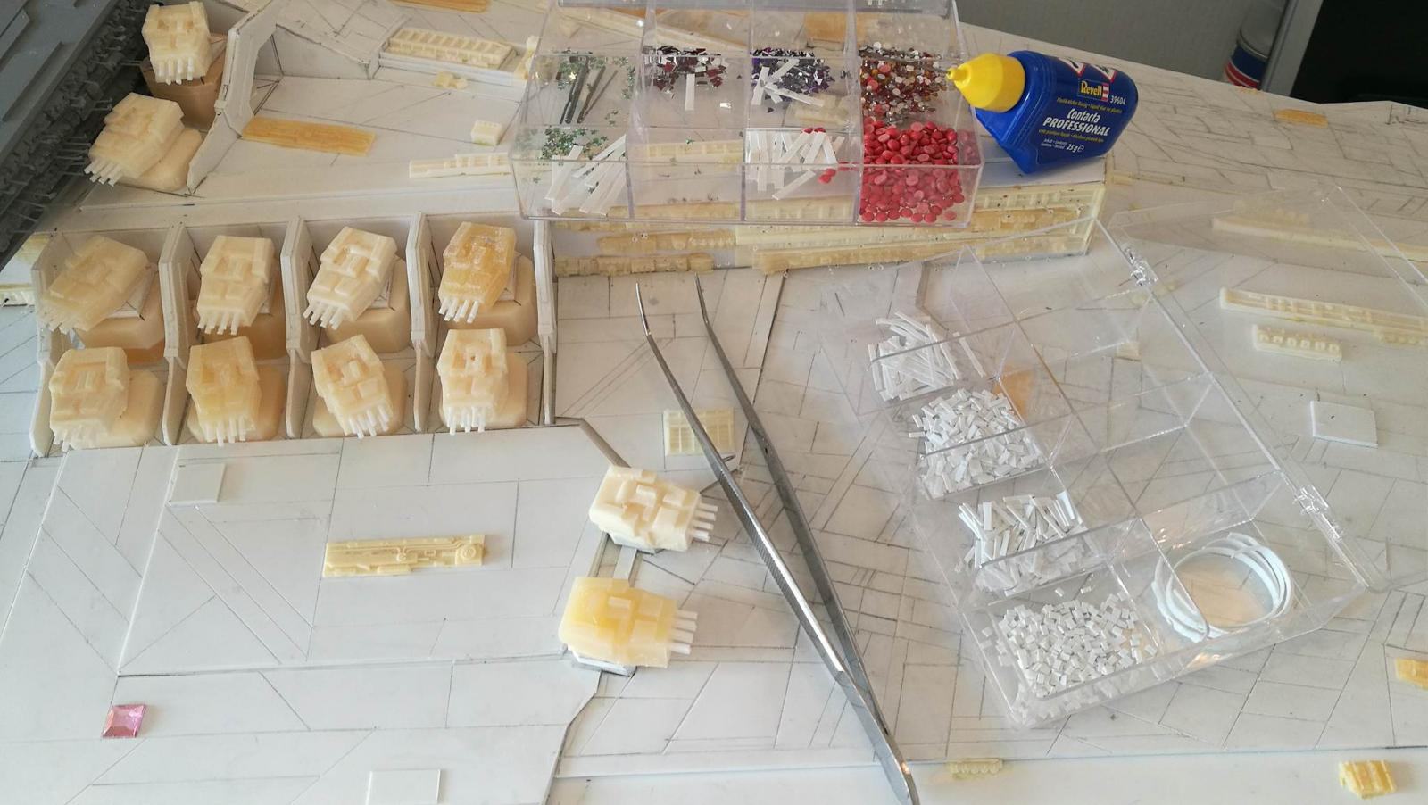

Passend zum schleifen und kleben der letzten Resinteile klingelte heute der Postbote.
Er hat zu den tollen Sachen die ich schon habe mit ein schickes Netzteil von Corsair und auch Ram von Corsair geliefert.
DER WAHNSINN :d
Hier noch die aktuellen Bilder

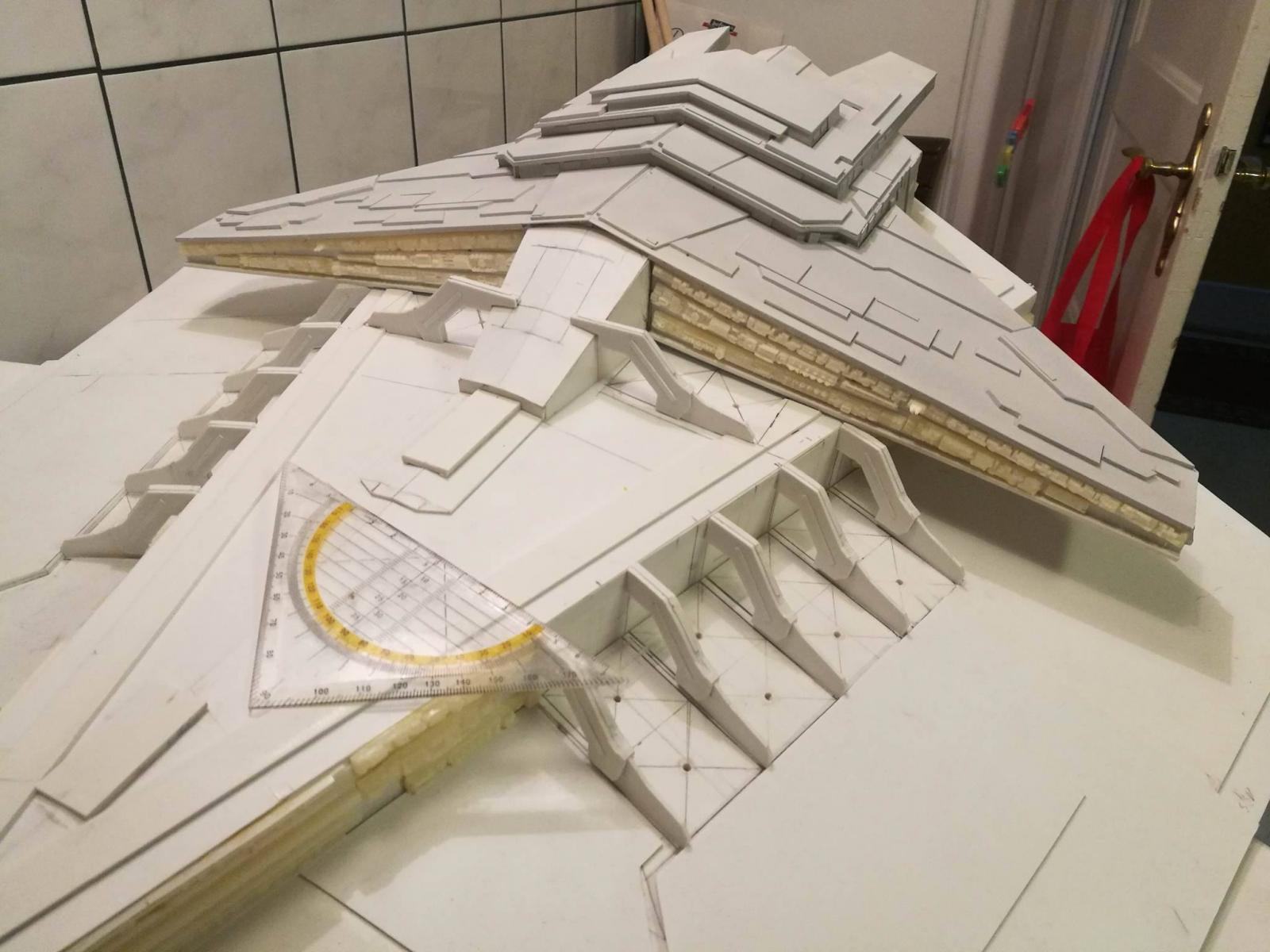

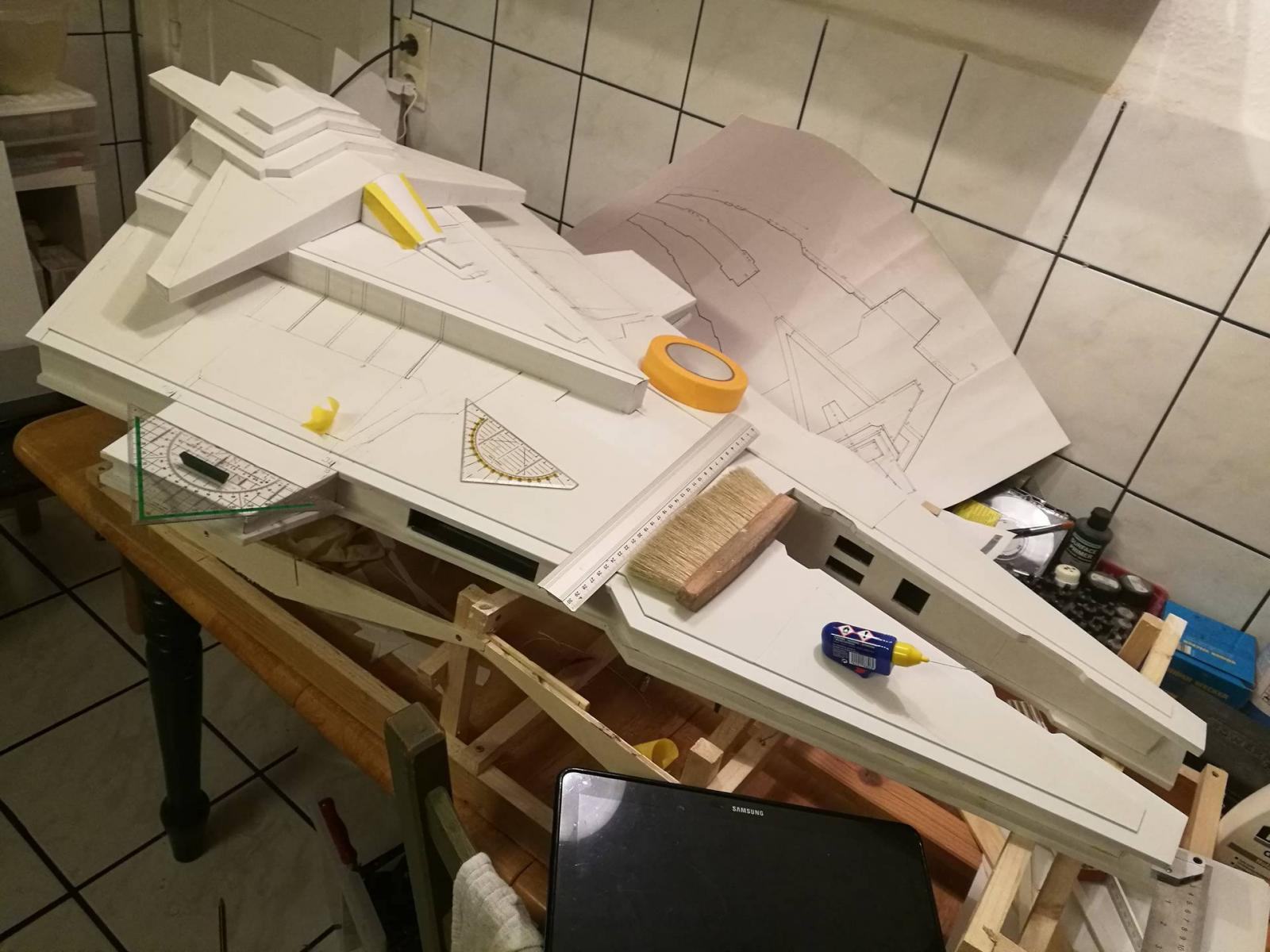

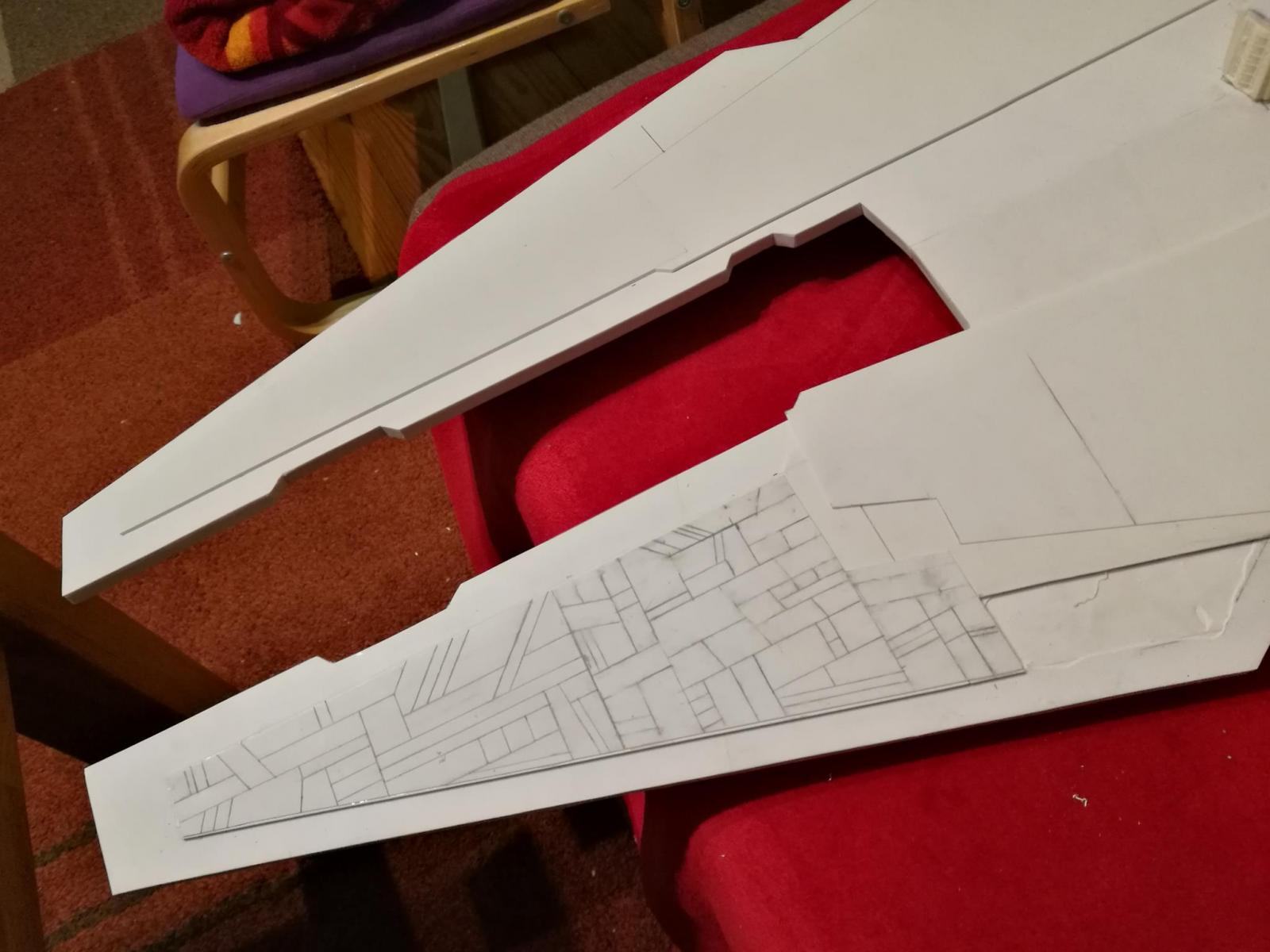

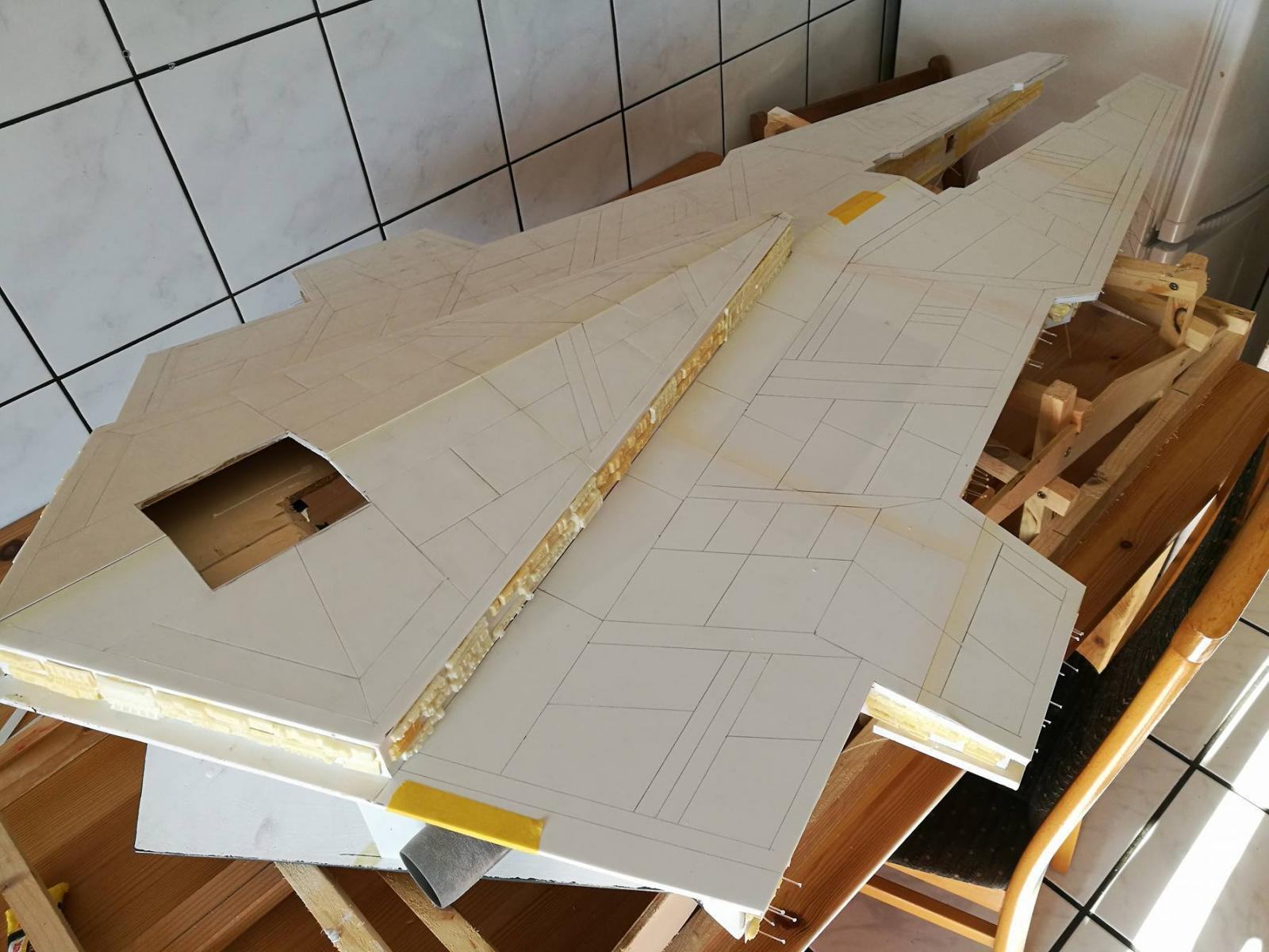

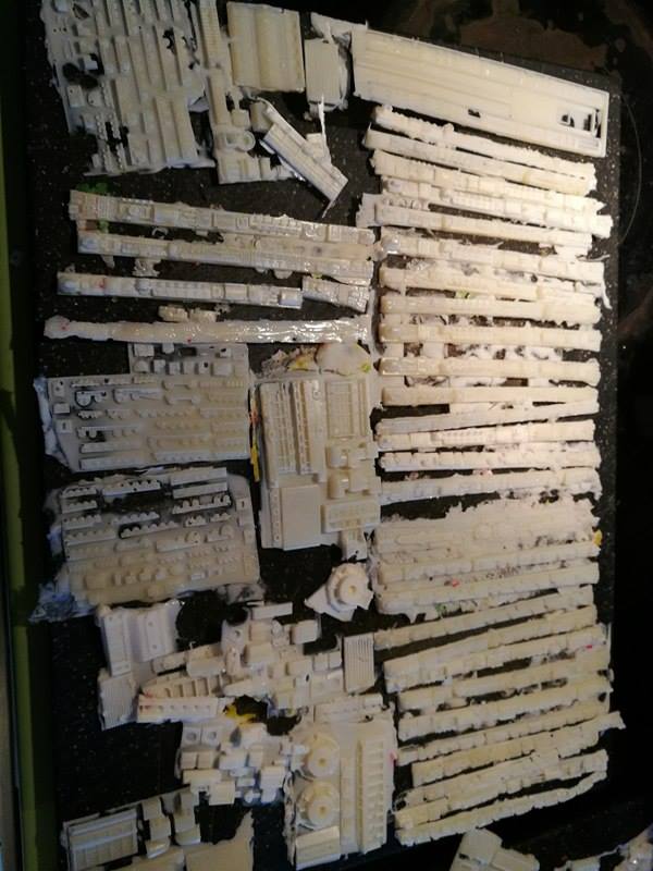

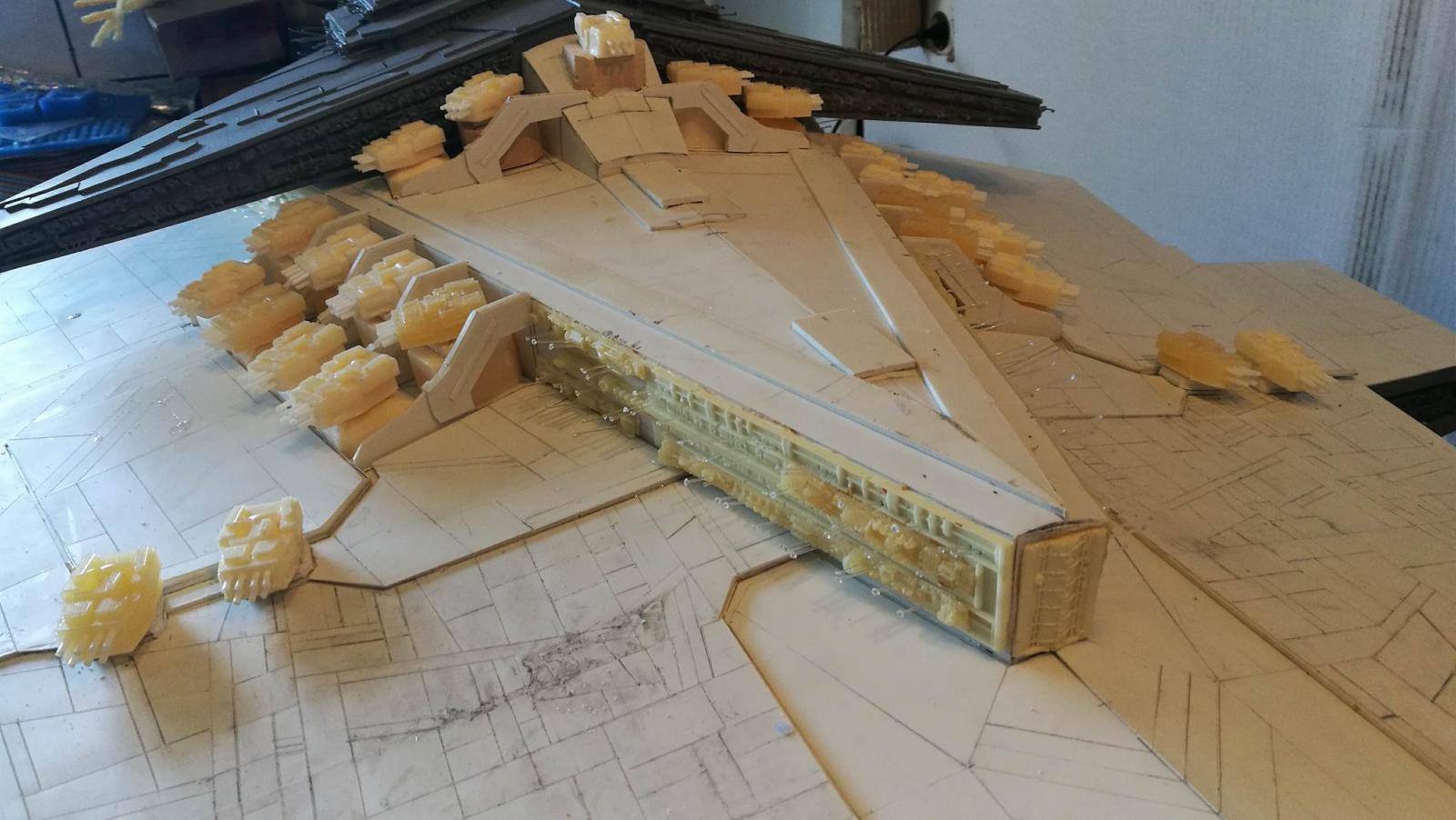

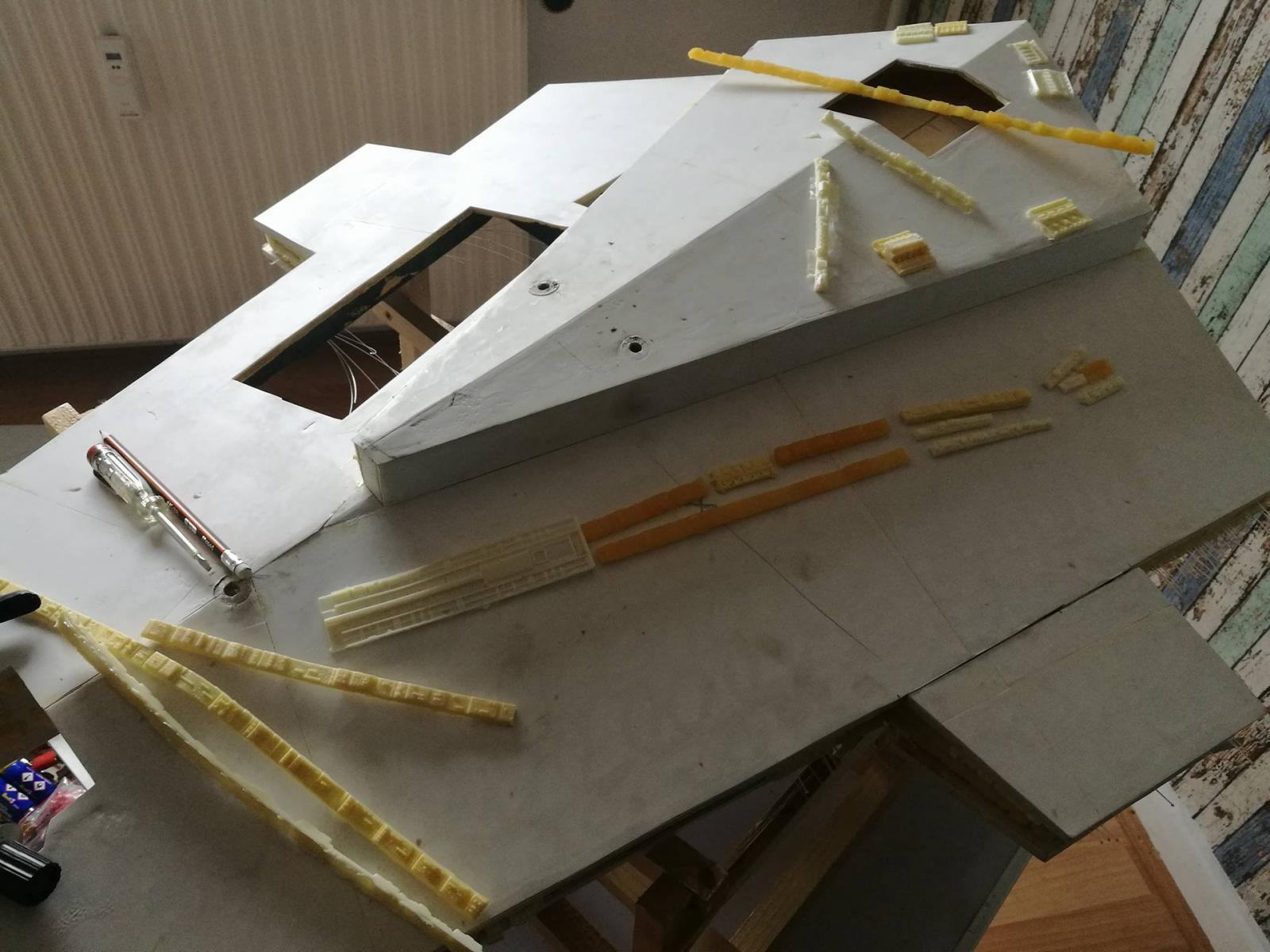

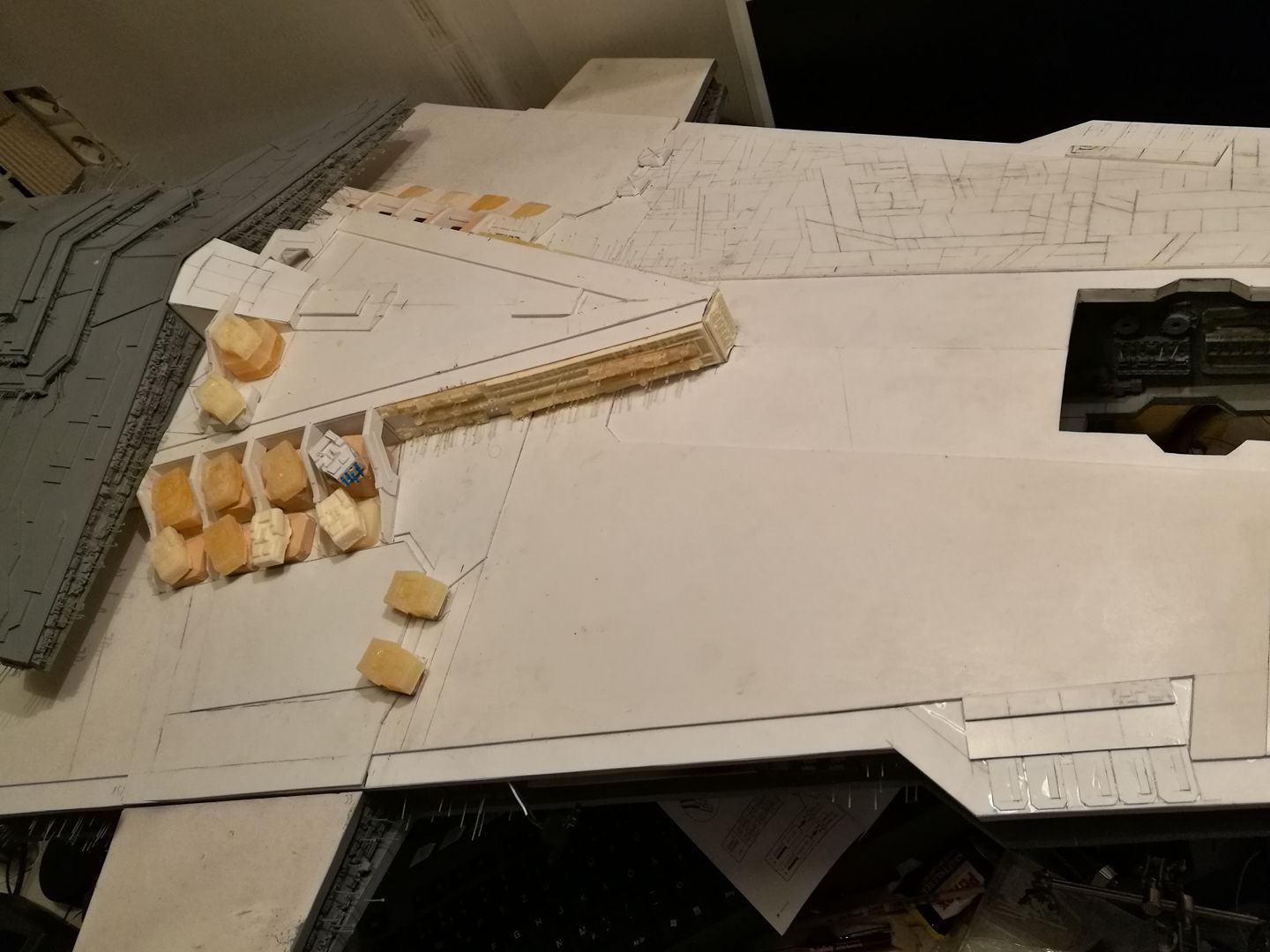

Heute habe ich die Platten für die untere Panzerung zurecht geschnitten, gezeichnet und gekratzt. Die rechte Seite mach ich morgen früh noch dann ist die Optik fertig von unten.

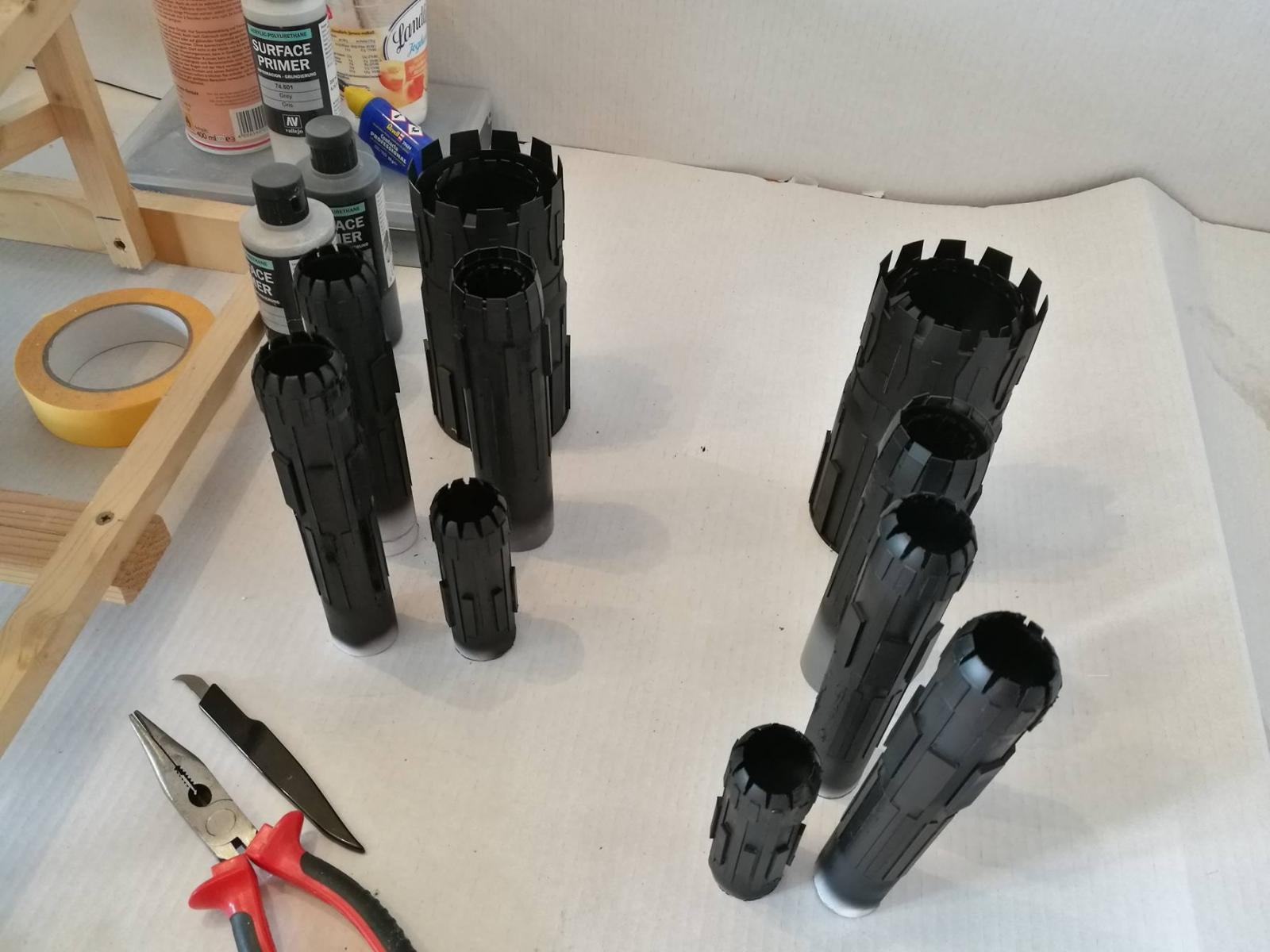

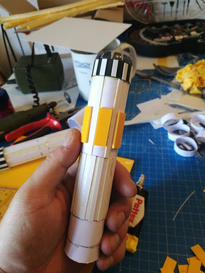

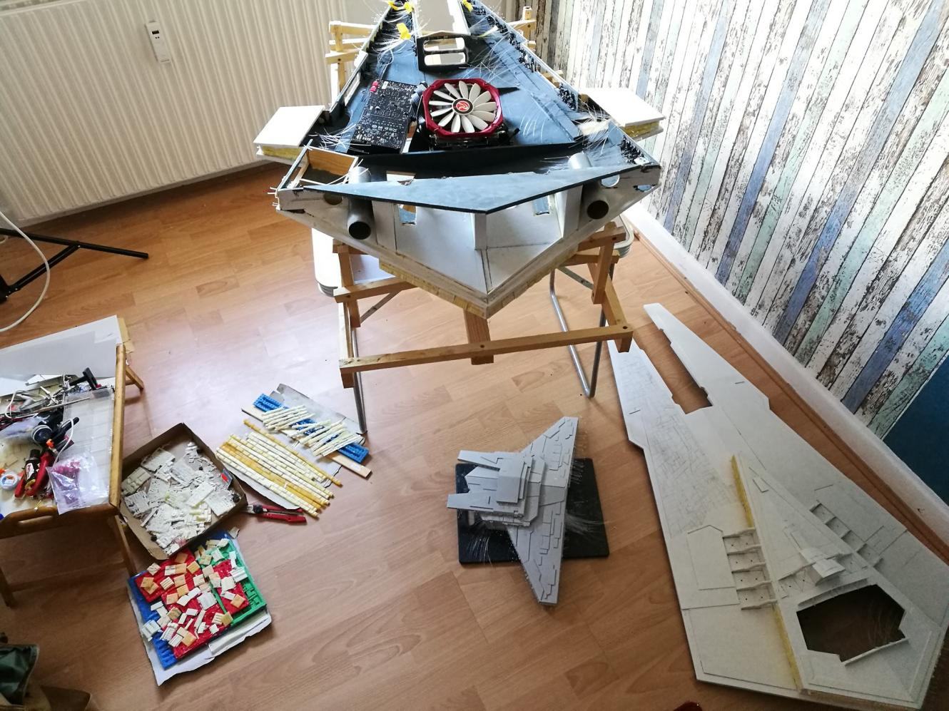

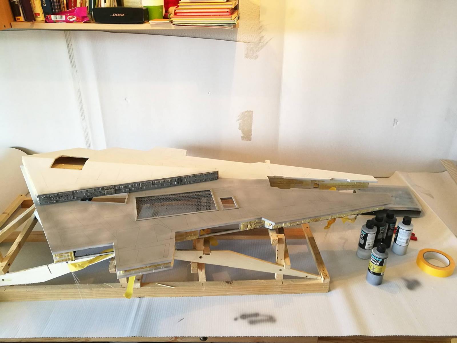

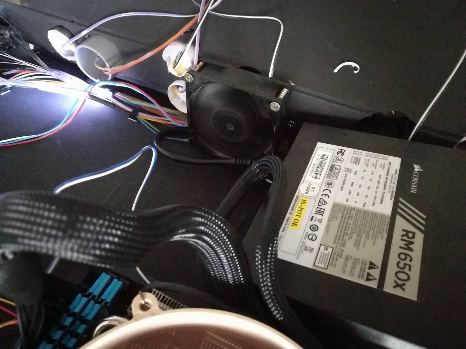

Ein kleines Update
Die Triebwerke sind soweit fertig montiert und bereit zum Airbrushen.

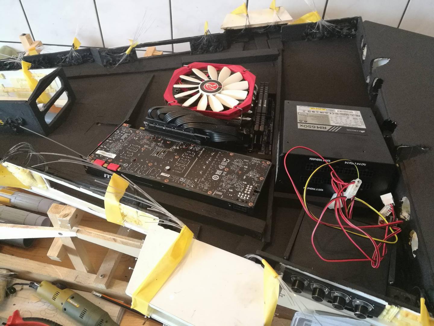

Der Innenbereich ist Fertig gestrichen und Leisten wurden geklebt damit die Hardware ihrem Platz bleibt.
Vorne rechts sieht man den Fancontroller der soll aber in diesem Modell auch die Helligkeit der LEDs/Lichterkabel regeln.
Die Lichtleiterkabel sind auch schon mal gebündelt für die LEDs

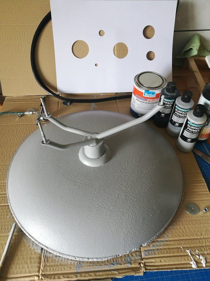

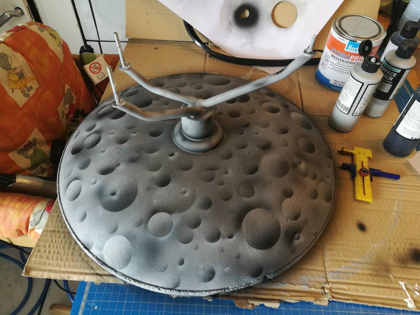

Der Standfuß ist fertig ich fand die Mondidee am besten.
Sehr interessantes Projekt. Abo!
Super Idee, hätte allerdings etwas weniger Krater gemacht, finde das etwas zu regelmäßig, wobei es die unregelmäßige Struktur dann noch ganz gut auflockert :)
(wir wollen ja mal etwas diskutieren und nicht nur zuschauen, oder?)

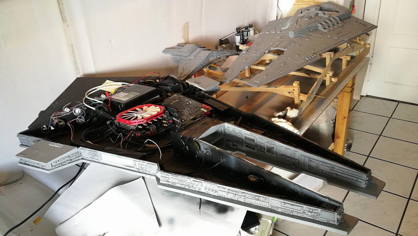

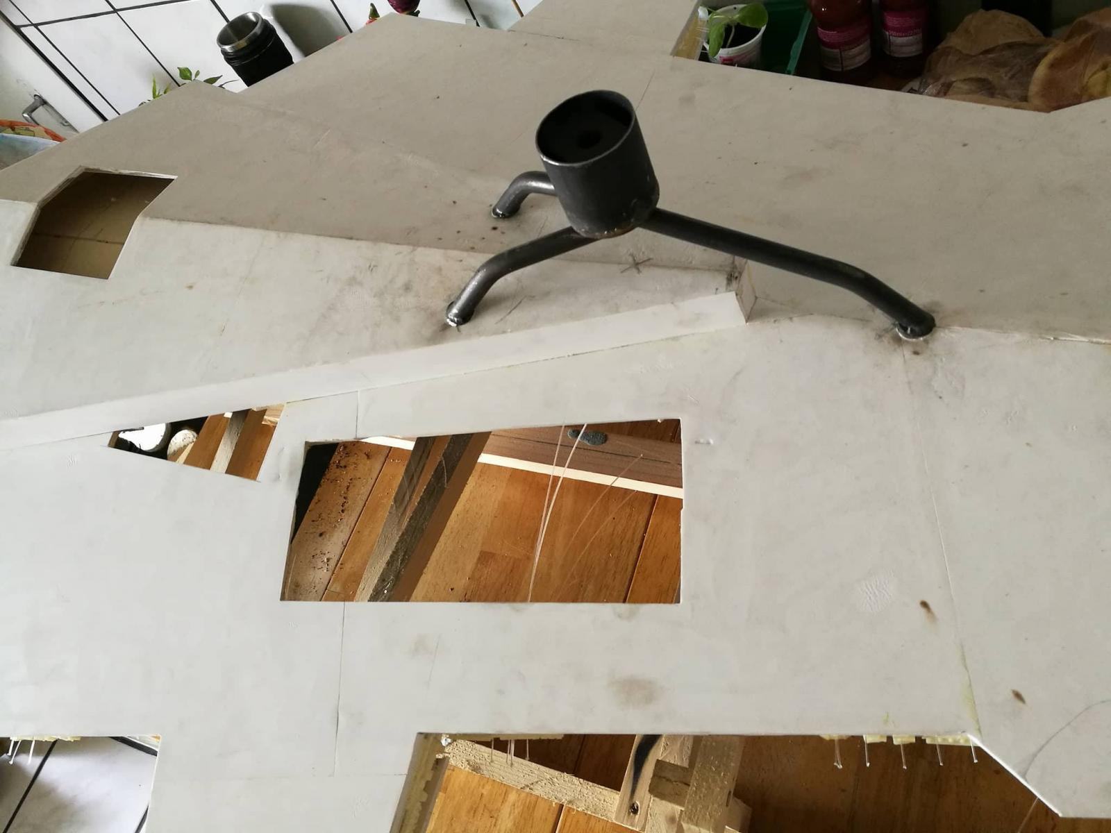

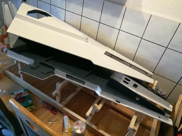

Nachdem ich nochmal für die Grafikkarte einen Luftausgang gemacht habe und Gitter und Rahmen gesetzt habe geht's nun endich mit dem Airbrushen der Unterseite los Dadas Teil endlich auf den Sockel kann.

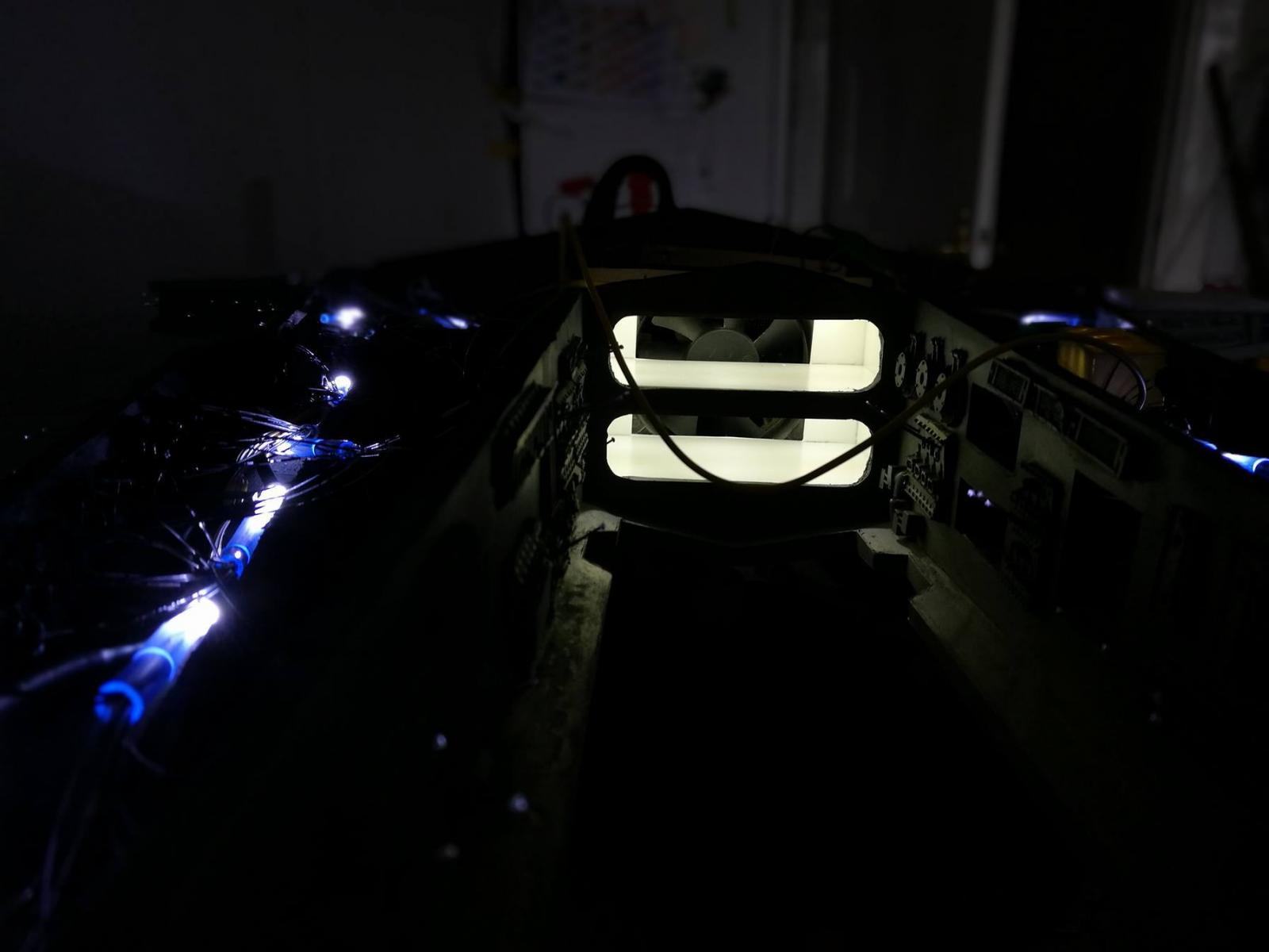

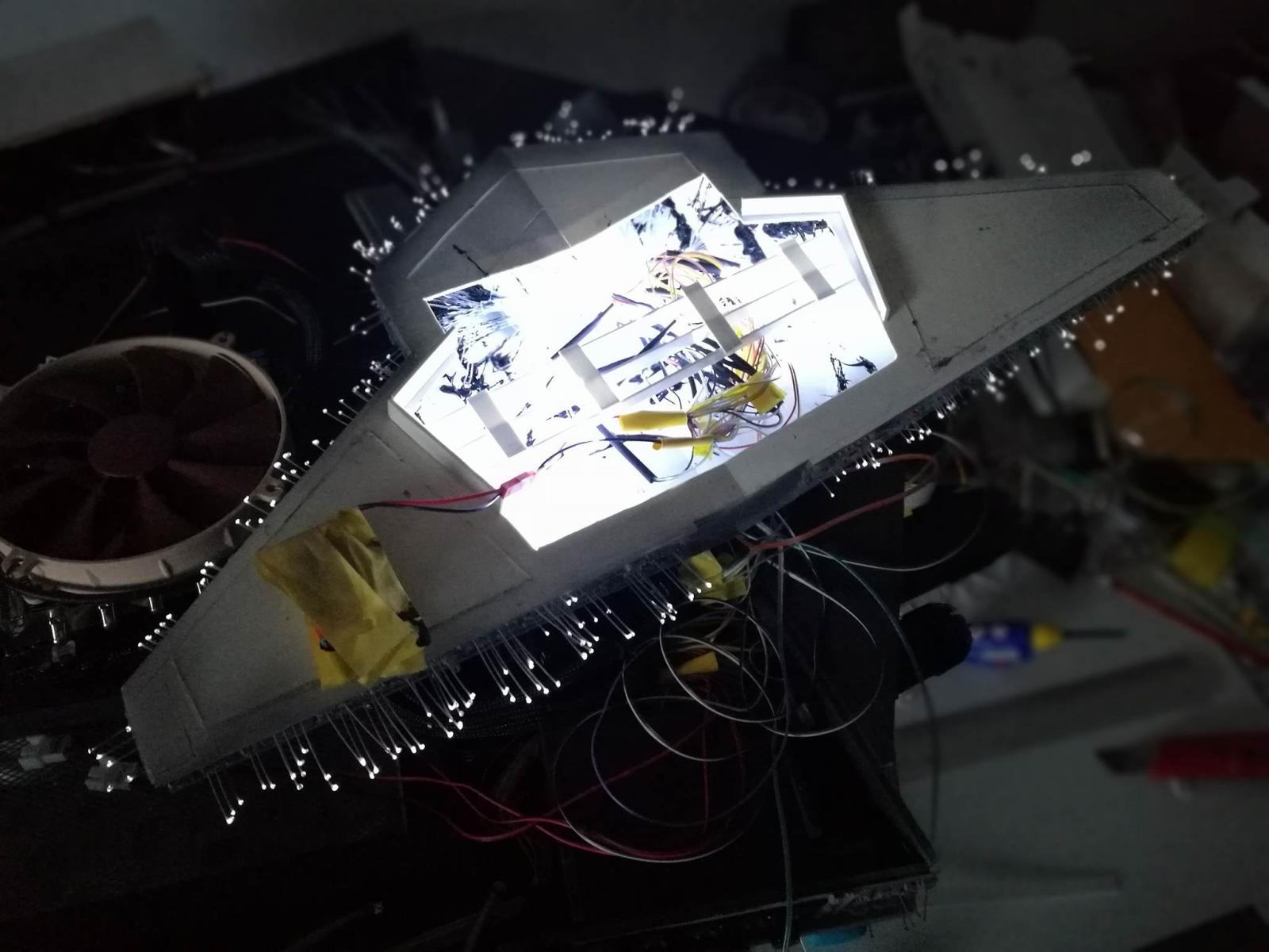

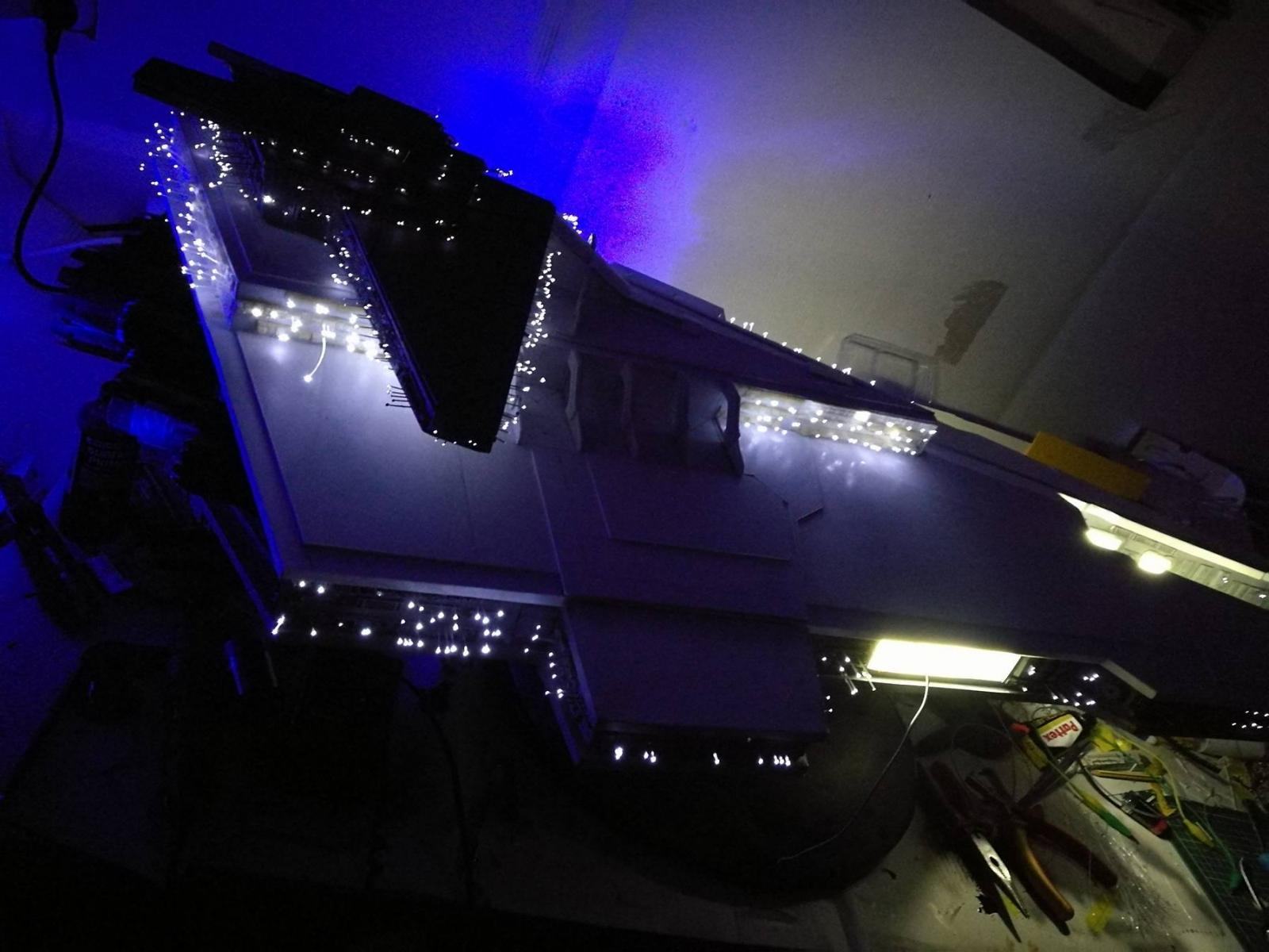

Endlich kommt Licht ins Spiel. Der Test mit einem 9V ist erfolgreich und somit kann ich alles ordentlich verbauen und an das PC Netzteil von Corsair* anschliessen.

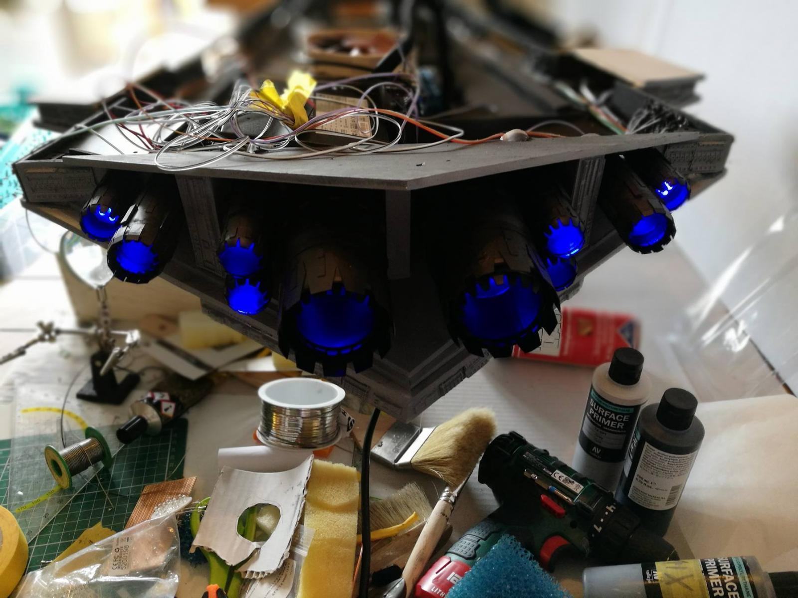

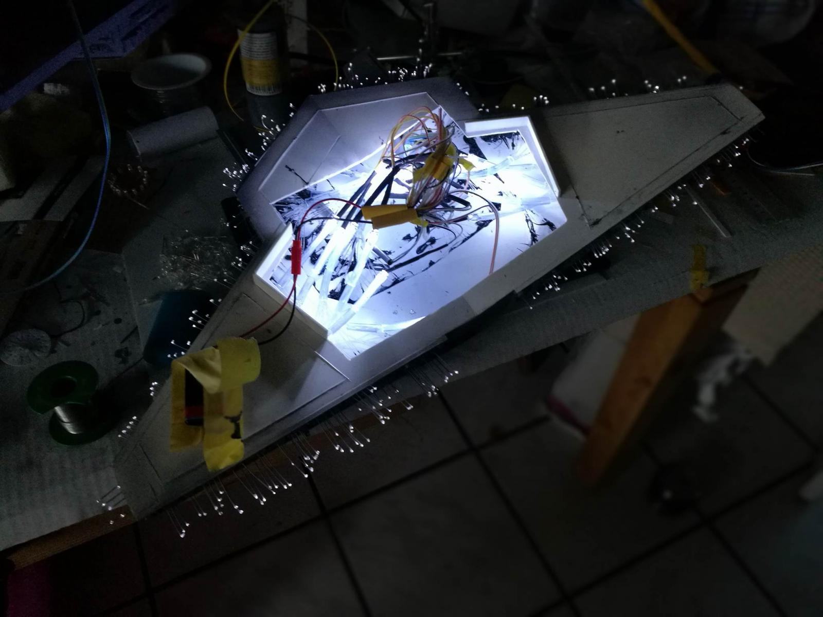

So nun sind die Triebwerke auch ausgestattet mit Technik und ich kann endlich an die Brücke ran.

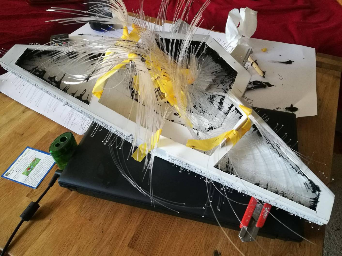

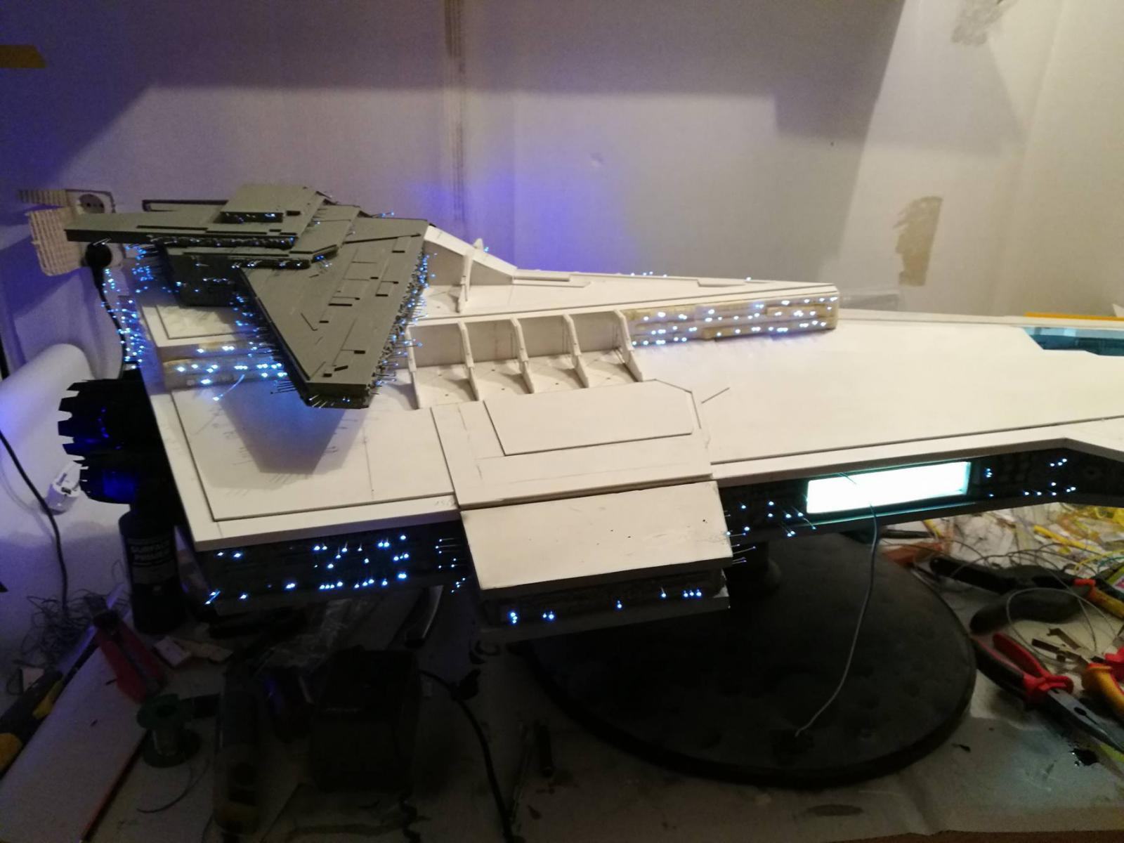

Aktuelles Tagewerk
25 LEDs*gelötet und an die gebündelten ca. 450 Lichtleiter angeschlossen.

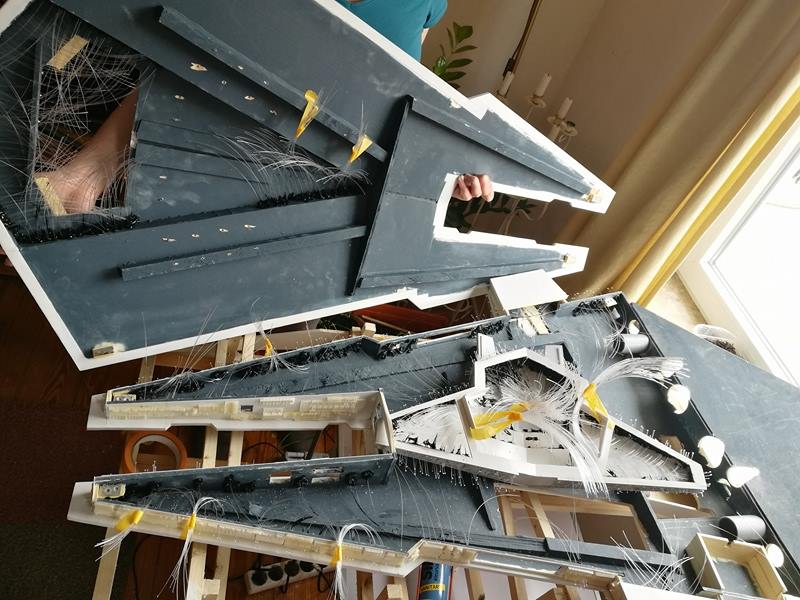

Heute ging es an die Luftzufuhr vorne und den Luftausgang hinten und dazu eine Seitenbucht. Vorne sind 2x6 SMD LEDs drin und an der seite 3 SMD LEDs. Der PC den ihr sehr ist ne sehr alte Kiste, aber zum testen perfekt. Wenn was kaputt geht dann zumindest nicht der teure neue PC :)

Endlich ist die Elektrik fertig im unteren Teil, gleich werd ich weiter machen nach einem Mittagessen.

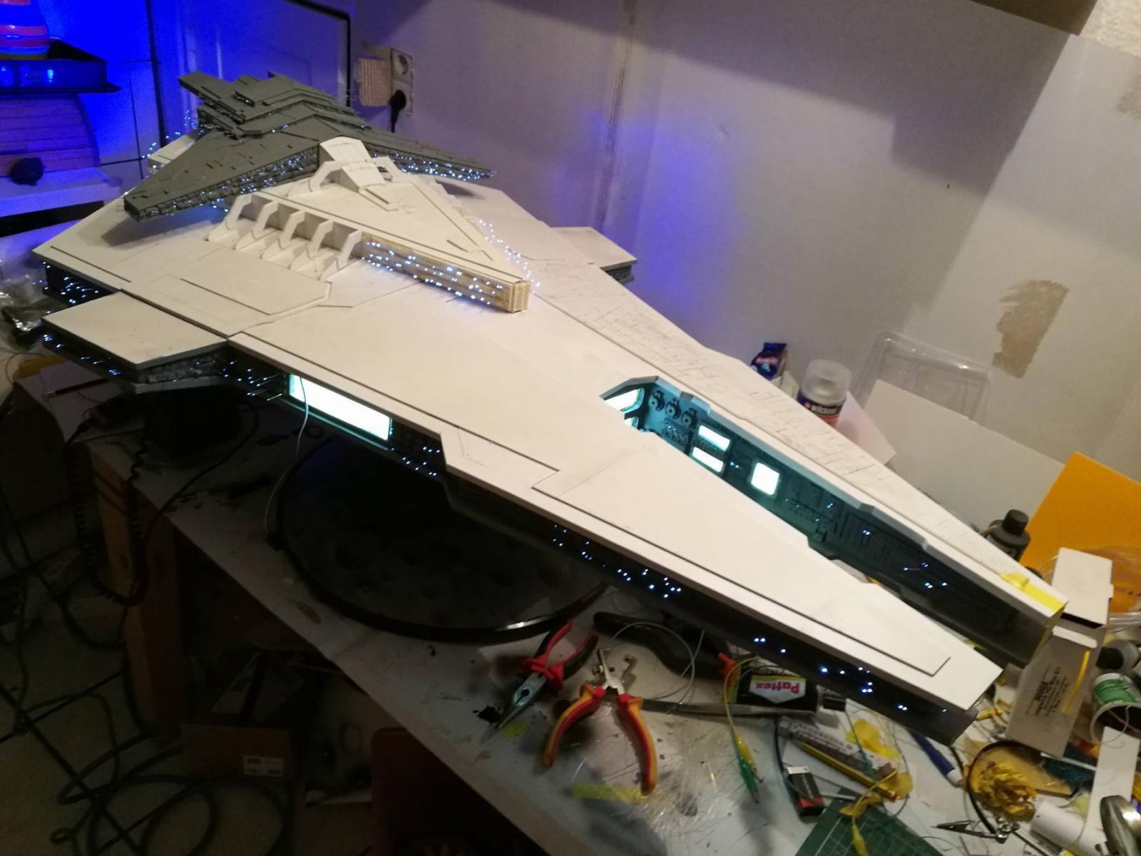

Alle LED`s , alle Lichter und Lichtleiter sind grade um 1 Uhr nachts fertig geworden inklusive allen Stromkabeln und so sieht das nun aus

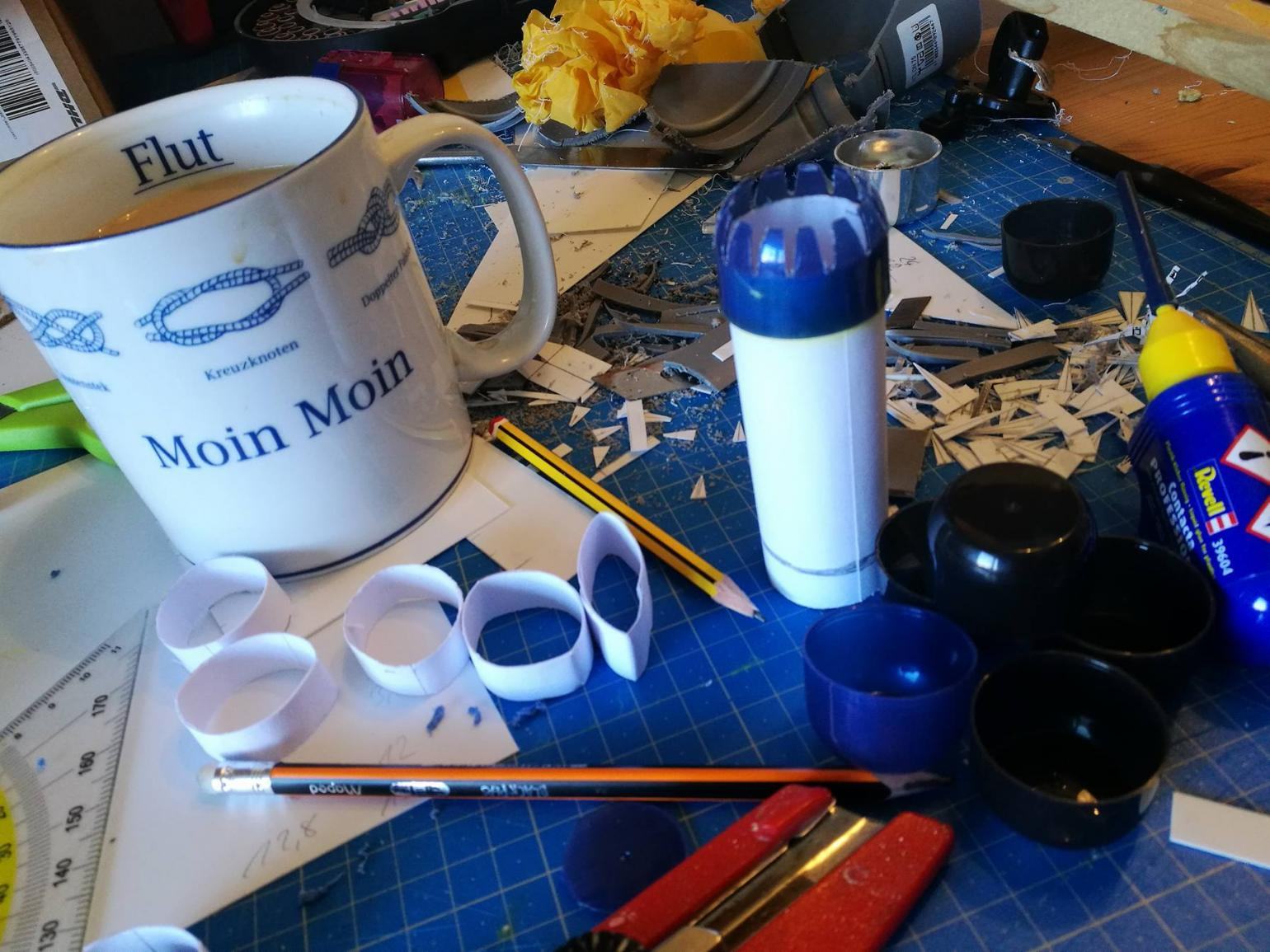

Wir basteln und heute einen Kanonenturm, den wir dann in Giessilikon übergiessen um ihn dann duplizieren zu können. Mit den Kanonen werde ich es dann genau so machen. Türme in Dentalgips Typ 4 und die Türme wegen der Details in Resin.

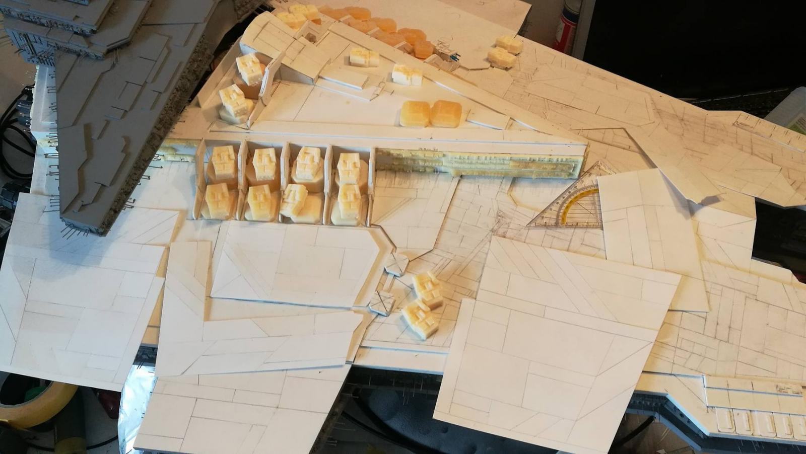

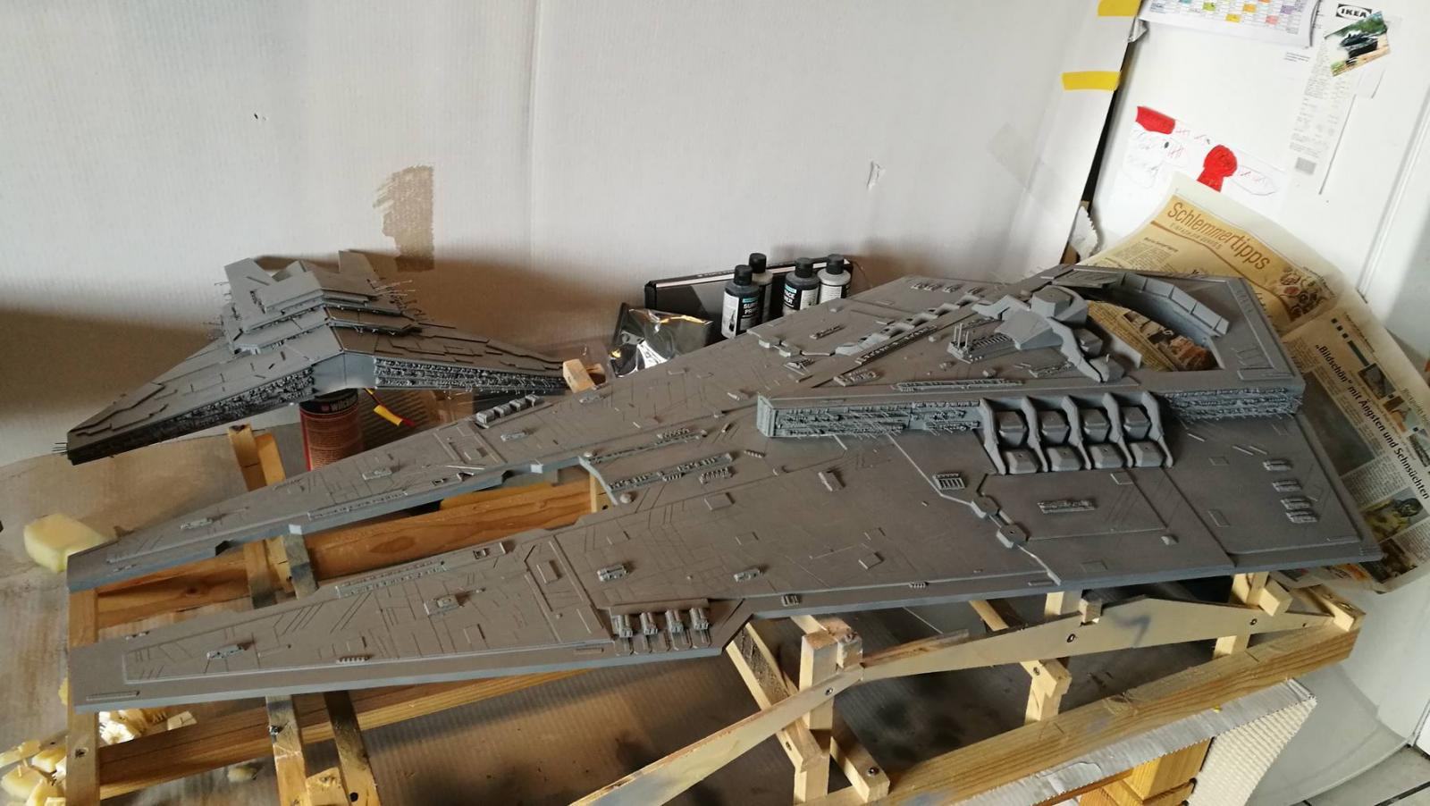

Schlussphase.
Restliche Panzerstruktur kleben und danach Türme und Kanonen befestigen und Kanonenrohre kleben.
Dann gibt's Farbe, Farbe Farbe und ne Kontrolle und dann ist er endlich fertig.

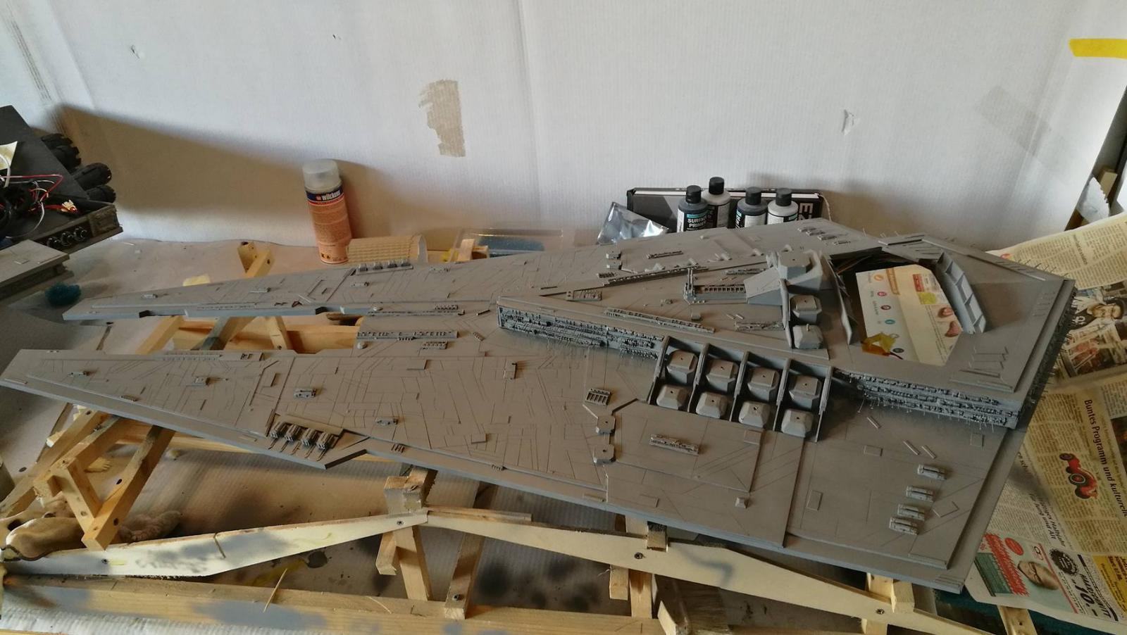

Farbe Farbe Farbe , Fehler finden, ausmerzen und Farbe Farbe Farbe :)

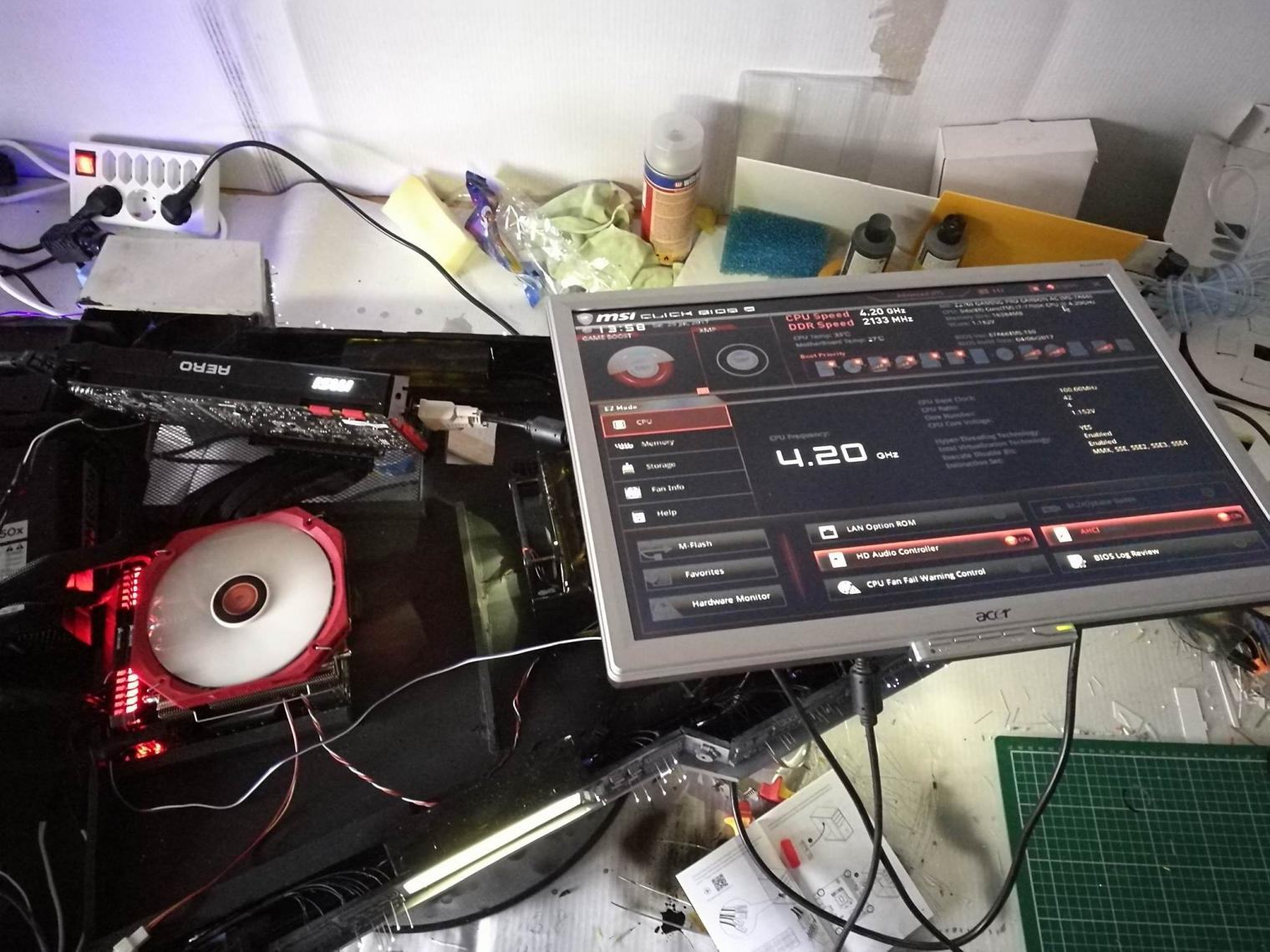

Rechner Läuft mit W10 , aber ohne Treiber bisher.
Grafikkarte hat endlich seinen Luftausgang bekommen und einige Lichtleiterkabel habe ich schon abgeknibst.
Ich habe noch einen schicken AN/AUS Schalter gekauft und alles vorbereitet damit der morgen rein kann.
Das Hintergrundbild bei W10 versteht sich von alleine :)
