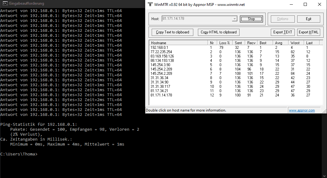

Das Problem bestand aber ein gutes halbes Jahr nicht, jetzt habe ich täglich mehrere Stunden Paketverluste. Ich habe auch 2-5% Paketverluste wenn ich meinen eigenen Router anpinge. Habe deshalb schon eine neue Netzwerkkarte und ein neues LAN-Kabel besorgt, jedoch ohne Besserung.

Die IP bei WinMTR ist eine der Gameserver-IPs. Auch meine Latenz bleibt unverändert bei ~20ms. Egal ob mit oder ohne Packet Loss (wobei da manchmal kleinere Spikes sind). Und leider ist hier nur Kabel verfügbar.
Darauf würde ich mich mal als Erstes konzentrieren. 2-5% Paketverlust zum direkt angeschlossenen Router ist m.E. nicht normal.

Jo, gerade den Laptop ausprobiert und auch da Paketverluste zum Router (9%). Hab da parallel mit dem Rechner gepingt und der hatte erst 0% Verlust bei 100 Pings, kurz darauf den Rechner nochmal alleine pingen lassen und dann wieder 3% Verlust. Also die EasyBox?
Kabel hattest Du ja schon getauscht? Hört sich für mich so an, als hätte die EasyBox ein Problem.
