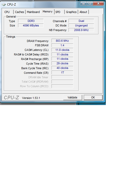

kannst ja mal die Timings auslesen mit Cpuz und hier posten

im anhang die timings

ich hab auch schon gesleen das durch meine cpu der ram gar nicht auf 1600 takt läfut sondern nur so 1200 irgendwas ^^
na momentan läuft er bei dir auf 1600
mal im Bios zurück auf 1333 und dann so einstellen wie im oben geposteten link beschrieben

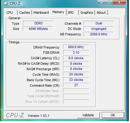

hab jetzt mal die timings auf 8 8 8 24 und 13333 geändert, mal schauen wie es läuft.

hab jetztt also auf 1333 und timings 8 8 8 24 eingestellt, ma bis jetzt kein problem
hier noch ein screen. ist das so alles in ordnung ??
Ja, da ist alles ok.
