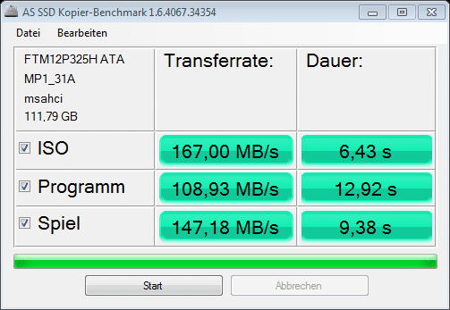

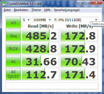

SuperTalent Teradrive PT3 synchroner Micron Flash inside
anbei ein paar benches zum neuen Teradrive PT3 von SuperTalent.
Es wird hier auf Micron Synchronen Flash gesetzt.
Ordentliche Ergebnisse für ein 120GB Laufwerk.
