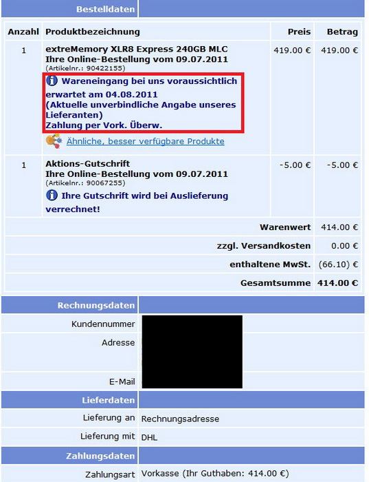

Warum dauert das so lange :( Mir wurde vorgestern als Datum genannt von Computeruniverse :( Sorry für meinen Alarm, aber ich brauch das Teil dringend
hehe ..dann hoff mal das SSDfix recht behält und guck nicht in deine bestellung bei computeruniverse ;)

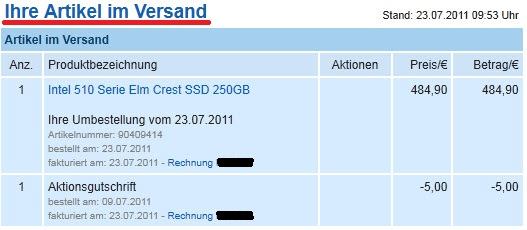

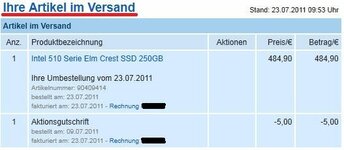

keines wegs! die SSD hat sich vor ca. 20 min. erledigt.
Allein die ungewissheit wie stark sich durawrite auf die schreibleistung auswirkt hat mich dazu veranlasst meine bestellung zu ändern.
Das ist momentan auch die einzig vernünftige Entscheidung, wenn man auf der sicheren Seite sein will.
stimmt, die 510 läuft sicher und völlig unaufgeregt.
...und schnell genug für einen standard-desktop.
