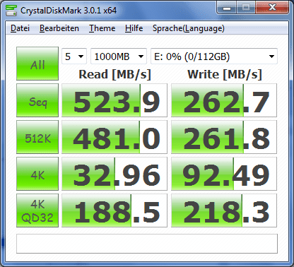

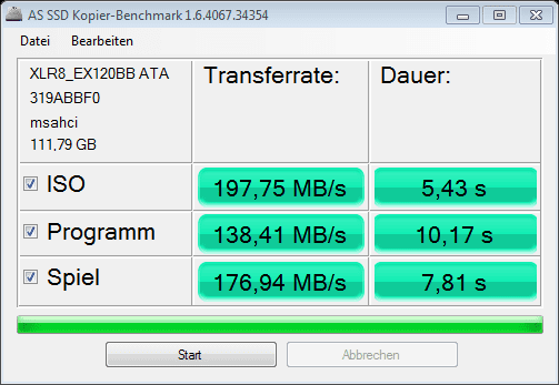

Hier mal die Benchmarkergebnisse unseres 120GB XLR8 Express mit synchronem Flash.
Geht fast so gut wie das 240er :-)
Hm die Frage da dürfte doch aber sein, wie sich die Leistung mit der Zeit verhält. Das Problem war ja afaik auch, dass die 240er kaum einbrechen, die 120er jedoch nen ordentlich Einbruch zeigen? (siehe erste Generation) Hat ja Anand in seinen Artikeln auch stets betont, die Ursache dürfte ja afaik unter anderem die größere Spare-Area der 240er sein, usw.

Mich irritieren die 250MB/s im seq. Schreiben auch. Eine derart hohe seq. Leistung hat bisher noch keine SF22xx-Derivat mit 120GB erzielt. Die V3, welche angebl. auch auf synchron. Flash basiert, hat kann langerfristig offensichtl. nur ca. 130MB/s erreichen und selbst die MaxIOPS-Variante mit sehr erlesenem 32nm-Flash von Toshiba ist mit ca.200MB/s immer noch deutlich schlapper.
Welcher NAND ist da konkret drauf und warum zögert ihr noch mit der Veröffentlichung?
Toshiba oder Intel / Micron Flash. Immer A-Grade Tier 1 Chips vom feinsten.
Wir zögern nicht, aber es ist aktuell schwer synchronen Flash in Mengen zu bekommen.
Dazu kam noch ein logistisches Problem, was die Verpackung angeht. Wir haben hier in unseren internen Tests bisher KEINE BSOD Probleme gehabt.
Also bei den benches wurde nix getrickst, das Teil wurde am gleichen Gerät getestet wie auch schon die 240er die ich eher hier gezeigt habe.
Ich kann soviel sagen, dass wir mit Toshiba deutlich bessere Ergebnisse erreichen als mit Micron (dort wird nur ca 170MB/s erreicht)

Kannst du denn was zum Leistungsabfall eurer 120er sagen? Wie ich schon sagte, ich würde erwarten, dass diese viel stärker einbricht, als ein 240er Modell. Wurde zumindest so von Anand mehrfach in seinen Review geschrieben.
nein weil die 120er kamen heute erst rein.
