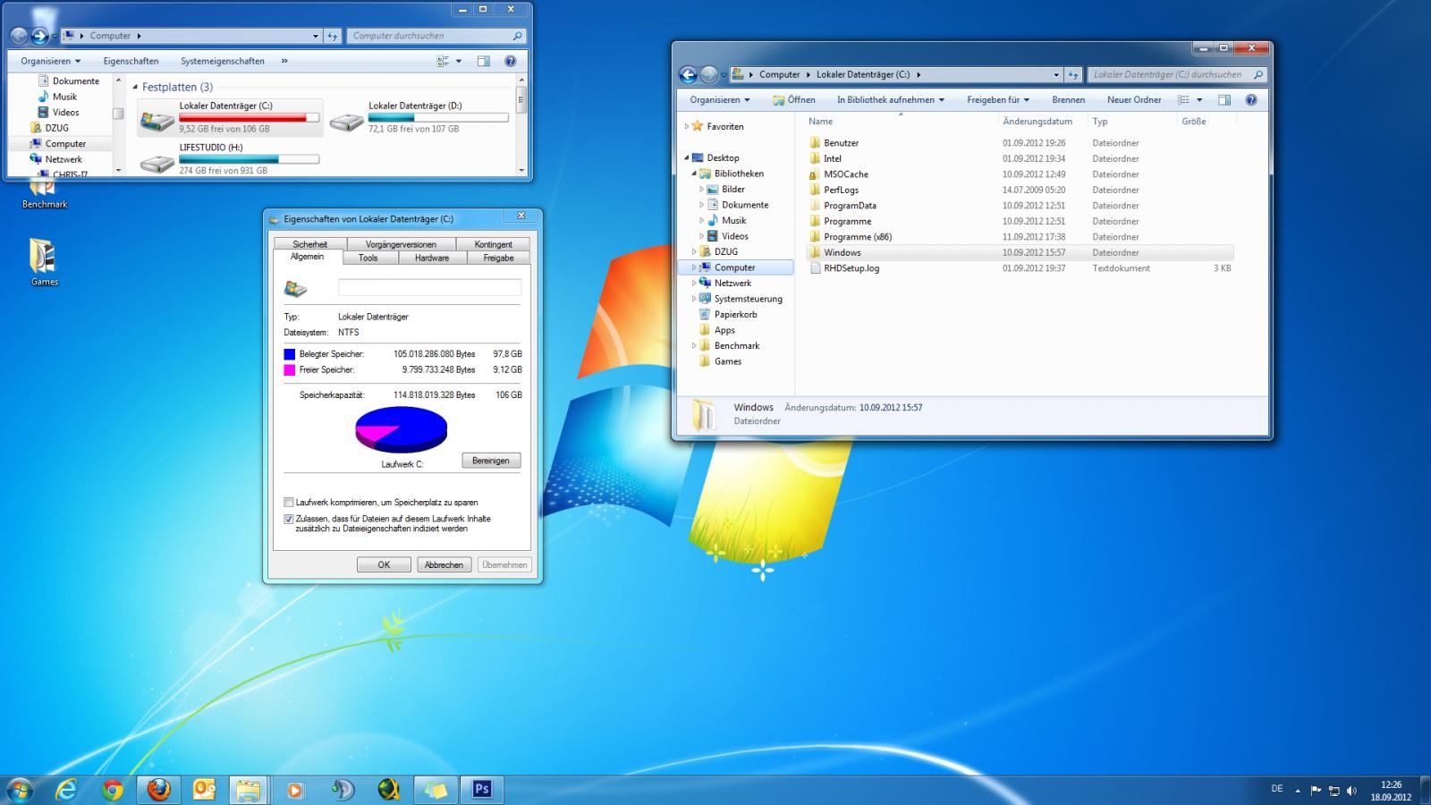

ich war erstaunt, als ich auf meinem PC feststellte, dass ich nur noch wenig Platz auf der Systempartition habe und konnte mir auch nicht so wirklich vorstellen, wo der Platz hin sein soll, weil in einem Monat noch garnicht so viel draufgekommen ist.

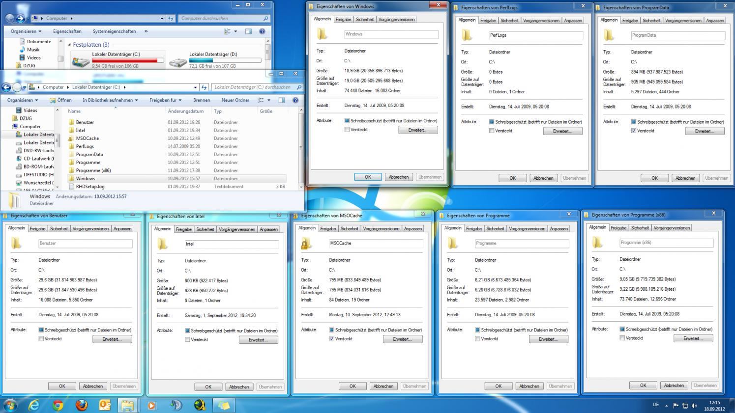

Also habe ich mal nachgerechnet und iwie ergibt sich eine Differenz von 30GB keine Ahnung wo der Speicherplatz hin ist vllt kann mir ja jemand helfen, vllt stelle ich mich auch gerade einfach nur zu blöd an, aber iwie ist das merkwürdig ...
Komme mit allen Ordnern auf 66,08GB (Intel Ordner vernachlässigt und alle MB Ordner auf 1GB aufgerundet),
aber leut Egenschaften C: sind 97,8 GB belegt ...
Und als ich ebend das Bild gespeichert habe sind nochmal 500MB weniger geworden, wtf!!! Und jetzt sind wieder 500MB mehr ... -.-

Hast Du die Auslagerungsdatei auf eine andere Festplatte verschoben oder liegt die noch auf der SSD?
Und die Dateien für den Ruhezustand sind auch ziemlich groß, daher mal deaktivieren.
Willkommen im Luxx.
Vermutlich hast du 16GB RAM. Das erklärt den "Verlust".
In Zukunft: Bitte immer alle Hardwarekomponenten auflisten, sonst kann dir nicht richtig geholfen werden.
Vorsicht auch bei den Dateieigenschaften. Unter Win7 werden nur die Dateien berücksichtigt, für die der aktuelle Nutzer auch die entsprechenden Dateirechte besitzt. Auch als Administrator hat man nicht automatisch Zugriff auf alle Dateien, sondern nur, wenn man die Rechte so gesetzt oder übernommen hat. Standardmäßig hat der Administrator zb kein Zugriff auf die User-Verzeichnisse (außer sein eigenes ntürlich:))
Grüße Thomas
Die Systemwiederherstellung ist standardmäßig deaktiviert.
Vielleicht eine andere Build-Version oder du hattest bei der Installation externe Festplatten oder mehrere interne Festplatten angeschlossen. Mein Windows 7 hat nur gemeckert, dass ich eine Sicherung einrichten sollte.
