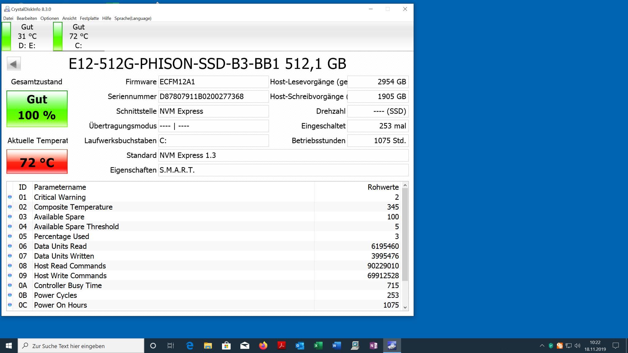

Habe mir mit der Softwate CystralDiskinfo mal den Zustand der SSD anzeigen lassen:
Der Parameter ID 01 Critical Warning zeigt den Rohwert 02 (dezimal) an!
das Programm beurteilt die SSD als gut - aber zeigt einen hohen Temperaturwert von 72 C!

Leider kann man diesen Paramter 01 auf dem Screenshot von CystralDiskInfo gar nicht sehen, da das Fenster nicht weit genug nach unten aufgezogen wurden und der Scrollbalken unten steht. Was diese beiden Critical Warnings sind, wirst Du mit dem Tools des SSD Herstellers auslesen müssen.
Leider lässt sich bei mir das Fenster von CystralDiskInfo nicht weiter öffnen (vergrößern - weiß der Teufel weshalb?) - Deshalb hatte ich diesen Parameter ja explizit unter der Abbildung aufgeschrieben! Also, bitte Augen auf!

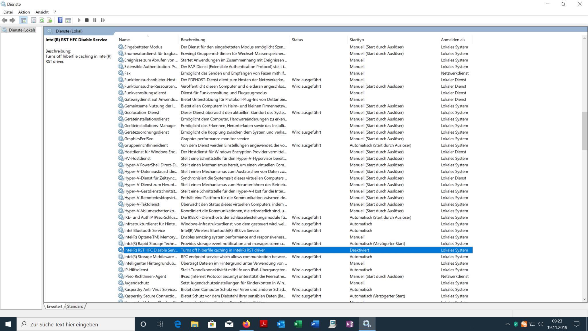

Weiterhin habe ich einmal in den Dienstprogrammen nachgeschaut was dort von Intel vorliegt. Mir ist aufgefallen das der RST-Storage Service ausgeführt wird (zur Überwachung der SSD) - während der Intel HFC Disable Service deaktiviert ist. Wozu dient dieser? Und was bedeutet: Turns of hiberfile cache? Auch hierzu ein Abbild:
Ich hoffe, ihr findet eine brauchbare Lösung, die nicht nur mir nützt sondern auch anderen (zukünftigen) Usern hilft. Gerne höre icgh wieder von euch - vielen Dank!
