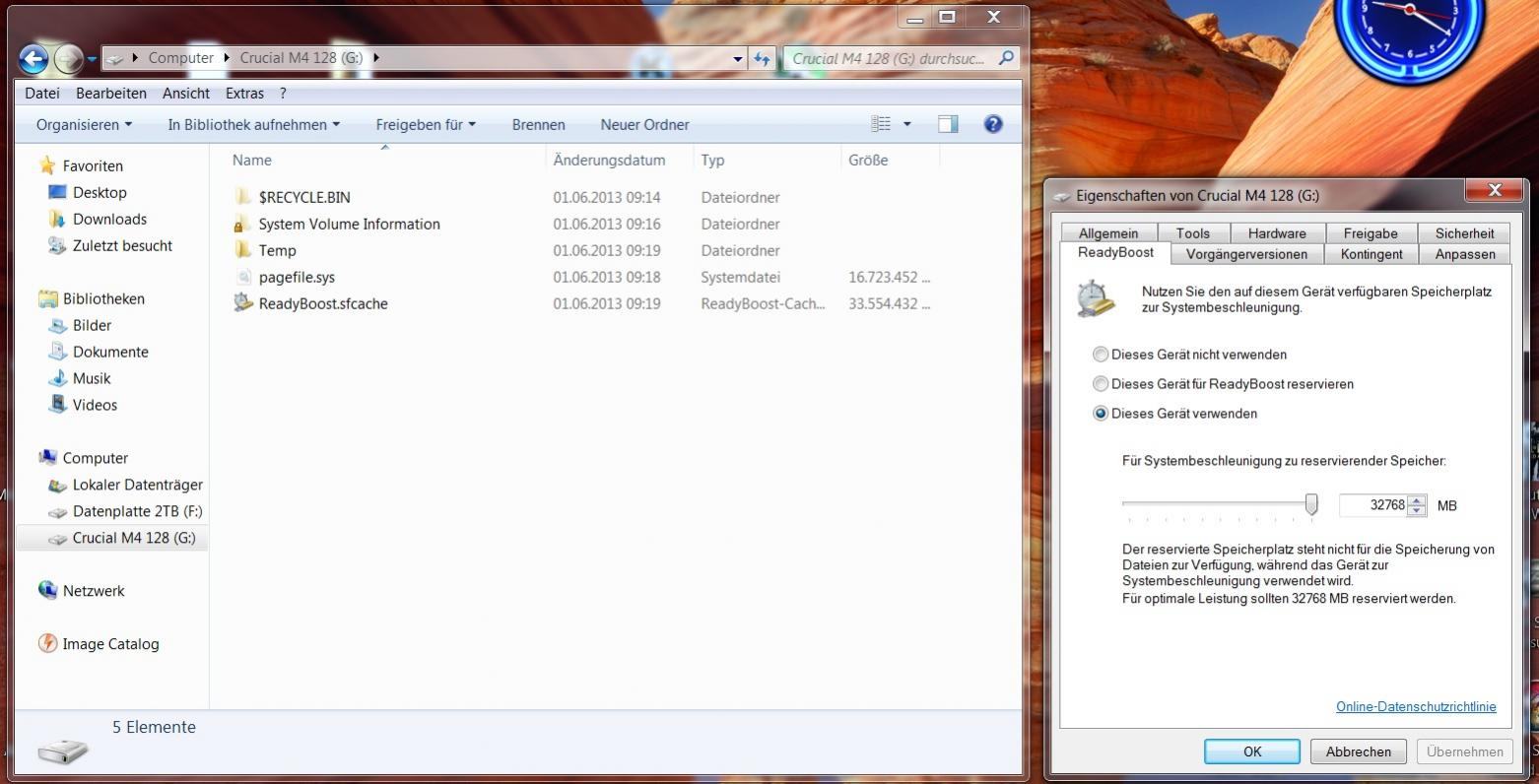

SSD mit ReadyBoost per SATA3-Anschluss:
Bisher hiess es ja immer entweder oder, also Auslagerungsdatei und Temp-Sachen (SATA) oder ReadyBoost (USB).
Also ich kann es auch beides per SATA-Anschluss :bigok:
Betriebsystem ist Windows 7 x64 Ultimate, angeschlossen während der Rechner lief.
Das ist episch, endlich können wir sie mit voller Effizienz nutzen, ReadyBoost und Auslagerungsdatei sowie Tempkram = drauf damit :banana:
Die Auslagerungsdatei alleine beschleuningt gerade das Hochfahren enorm :)
Jetzt nurnoch meine 500GB WDC Green gegen eine Seagate Momemtus XT tauschen mit 8GB-SSD Part und der Kasten fliegt dann so richtig.
Wenn der Enthusiast nochmal was probiert.... :cool:
Auslagerungsddatei auf G: b.z.w. die SSD, Umgebungsvariable'n von Windows "Temp" umgeschifft und ReadyBoost ist doch möglich bei am SATA angeschlossenen Gerätschaften und das gleichzeitig :teufel:

Während der Rechner lief einfach angeschlossen an noch freiem SATA3-anschluss und SATA-Stromstecker. (HotPlug lebe hoch)
Jetz kann ich mit dem "DirLinker" bestimmen wo's sich dann wirklich lohnt, die Daten auf der SSD zu haben, bei Spielen wo's seltener was bringt findet man bestimmt auch per Tante-Google mal eben heraus, ansonsten können die auch getrost auf der mechanischen bleiben.
So eine Hybrid-Festplatte wie die Momentus XT lohnt sich da eher und ist da besser als Systemplatte, da sie deutlich mehr Platz hat und die Firmware in dieser dann ebenfalls gut und selber bestimmen kann was in Ihren SSD-Anteil rein kommt und was nicht. (die am meisten genutzten Dateien und vorallem diese die dort heraus auch wirklich etwas bringen von der Performance her)
ReadyBoost arbeitet so ja von Haus aus mit Sticks, bringt einem an den meisten Kisten nur nix weil der USB da der Flaschenhals ist, er bringt einfach zu wenig Durchsatz und Reaktionszeit, was ja mit einer SSD am SATA2 und erst Recht an 3 nun nicht mehr der Fall ist.
Das eine Momentus XT Festplatte einer SSD in nix nachsteht hab ich ja nun schon bei meinem Netbook herausgefunden, die Momentus XT 500GB (einer der älteren Versionen mit 4GB SSD-Anteil), steht dieser Crucial M4 hier jedenfalls in nichts nach, im Gegenteil, das Ding ist damit genauso schnell und bietet zusätzlich grob etwa 400GB mehr Platz.
Nun kann man die SSD wirklich zu 100 Prozent in ihrer Performance ausschöpfen, ausser beim Hoch und Herunterfahren, aber wir benutzen ja unseren Rechner und Starten und Beenden ja nicht den ganzen Tag Windows :cool:

Dieser ReadyBoost Cache braucht ja allein schon mehr Platz als das komplette Windows. Da wäre es sehr viel sinnvoller die SSD als Systemlaufwerk zu verwenden.
Nöö Warum, der wird mein Datenloch auch mitcachen, z.B. meine 200GB Medienbiblio von Winamp und was man da sonst noch so alles auf einer 2TB-Festplatte drauf hat ;)

Du hast also festgestellt, dass eine HDD als Systemplatte + SSD (für ReadyBoost) ist insgesamt flotter als eine SSD-Systemplatte? Wie hast du das denn konkret gemessen? Oder ist das so ein Gefühl?
Bin ja wahrlich kein Experte, aber mir ist nicht klar, was du wie und auf welche Weise vergleichst. Zudem wären Angaben zur Config wichtig. Womit vergleichst du das überhaupt? PC vs Laptop?
Vor allem stellt sich mir die Frage, inwiefern eine 128GB SSD als ReadyBoost Medium überhaupt Sinn macht.
Du machst dir Sorgen, dass du die SSD zu sehr beanspruchst, wenn du sie voll packst? Und ReadyBoost beansprucht den Speicher gar nicht oder wie?
Zumal: in diesen Zeiten mit bis zu 16GB RAM - braucht man da noch ReadyBoost?

Ich versteh die hybrid lösung auch nicht wirklich. mit was hast du denn den geschwindigkeitsunterschied gemessen beim booten und wie hoch war er?
Und auch mich interessiert was schlecht an einer SSD als Systemspeicher ist und was rotierende Magnetscheiben besser machen.

Nun also so hab ich nur die Daten drauf die wirklich auch was auf der SSD bringen, grosse Dateien sind auf der primären und oder sekundären Platte, so und da man den Rechner nicht dan ganzen Tag hoch und herunterfährt (ob nun Ruhezustand oder nicht oder equivalent 8 mit FastBoot, das tut dann auch nicht mehr viel zur Sache..) habe ich so mehr Performance von der SSD.
Ausserdem wird sie effizienter genutzt, Tempkram und Auslagerungsdatei in einer RAMDisk ist Mist, auf der SSD machen die sich besser als auf einer HD, das wissen wir alle.
Das Readyboost ist eh nur bis 32GB möglich, mehr verbietet Windows ja quasi auf der GUI, klar RAM ist nur durch RAM zu ersetzen, das ist auch nur eine quasi Notlösung falls das schnellere RAM doch mal voll werden sollte bis an die Mandeln. (Cachemässig)
Ziel ist doch ganz klar, ich habe nurnoch zu 100% da Daten auf der SSD die da auch wirklich am meisten Sinn machen und nicht mehr einfach nur alles, das heisst im Endeffekt von der MehrPerformance habe ich auch länger was.

@Hiserius:
Du wirst es ja wohl auf die Reihe bekommen einfach mal vom bestehenden System auf eine externe (die man eh haben sollte), ein Backup zu machen.
Einfach mal eine xbeliebiege HDD anzuhängen da dein System zurückspielen (drive snapshot, kann z.B. auf grössere Partitionen zurückspielen ;) ), deine SSD ist ja quasi free dank Backup..., so und dann richt mal im groben und ganzen ein wie ich es hier beschreibe.
Nutze den DirLinker u.s.w.
Du weisst doch was deine SSD momentan leistet, ausser beim Hochfahren, verspreche ich dir wirst du bei richtiger Einrichtung keinen Unterschied spüren im Betrieb mit der SSD nun als sekundärer Platte.
Das eine SSD nicht immer besser ist als eine HDD ist doch längst bewiesen, wie kann denn eine 6GB/s SSD, an einem SATA2(3GB/s) Hänger haben obwohl sie das mit links machen sollte, wo eine Momentus XT mit 500GB einwanfrei dran brummt am Netbook.
Komisch am Rechner mit dem passenden 6GB/s (SATA3) und einem natürlich deutlich dickeren Prozessor, brummts ohne Murren, die SSD ist am Endeffekt fast genauso voll wie auf dem Netbook.
Wie schon geschrieben, um das perfekt abzurunden und denn das Booten auch noch wieder zu beschleunigen, müssten wir effektiv die "Hiberfil.sys" (Ruhezustand von 7), auf "D:" or "whatever:" auf die SSD-Partition verschieben.
Nix anderes ist übrigens das Fastboot von Win8, nur dort wird es halt anders genannt und man hat es ein wenig optimiert, wer ein bisschen Plan hat, weiss das Win8 quasi immer den Ruhezustand macht vom Werk aus sozusagen.
Richtig hoch- b.z.w. herunter- gefahren wird es ja erst wenn man daran herumbastelt.
Ich erwähne als Beweis einfach mal die Probleme wenn man Neuinstallation vor hat und oder 7 installieren will, dann kommt nämlich erstmal das Problem das man mit EFI und SecureBoot u.s.w. ja quasi keinen "normalen" Rechnerneustart zustande bekommt, ohne Gefummel.
