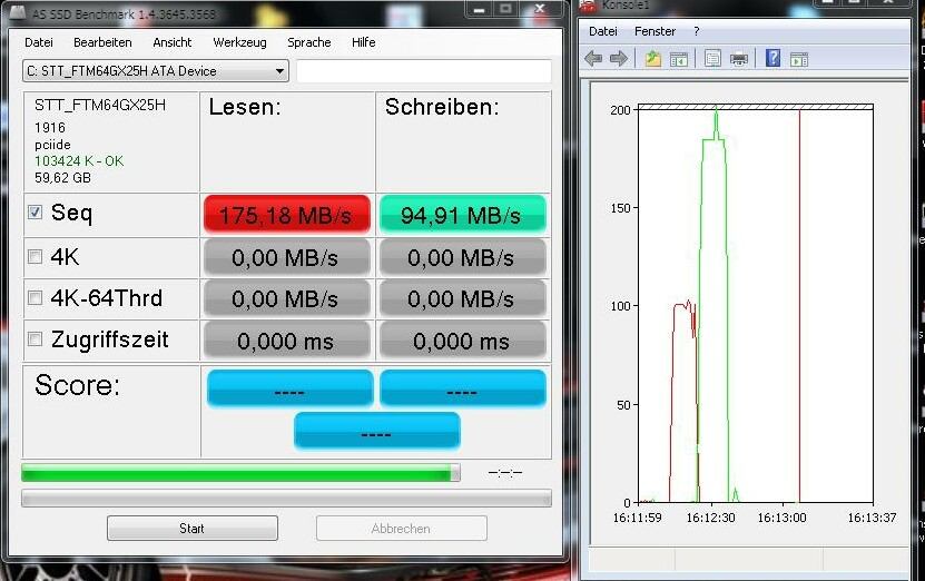

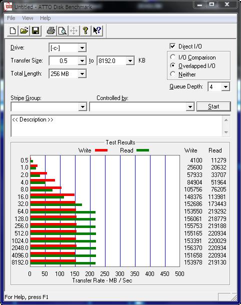

hä? der freeSpaceCleaner zeigt doch garkeine write werte an, woher nimmst du die ergebnisse?
Ich nehm die Werte von Win7 aus der MCC (Console) da kann man für alle Platten einen Grafik Anlegen anlegen und man sieht die Lese und Schreib Speed
Wenn er mit den Freespacecleaner auf die Platte schreibt sinds locker am Anfang über 140mb/sec
Beim Benchmark wie asssd sinds nur knapp 100
Mit ATTO auch über 140
Wie kann das sein?
das passt schon bei dir ;)
