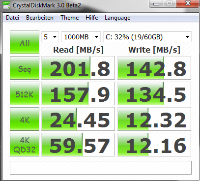

Am Inteltreiber liegt es nicht, habe fast identische Benchmarkwerte damit:
msahci:
iastore:
Ob die unterschiedlichen Werte beim Alignment, scamps 33792 K, bei mir 102424 K ursächlich sind?
hab jetzt einfach mal crystalbench und dann as bench (abgebrochen nach seq.) nochmal laufen lassen - die kiste hatte sich wohl nur verschluckt an irgendwas.
so ist´s doch nett, oder habt Ihr noch was auf Lager?

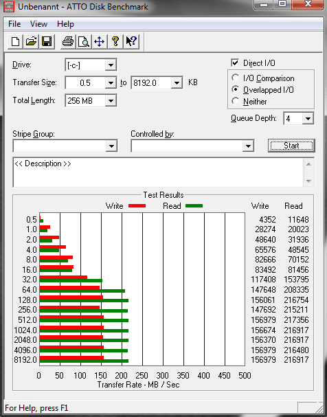

1916_gcgx
Servus,
soeben auch das Updt. mit der fwupt_1916_gcgx.iso (4860 KB) 01-08-10 durchgeführt.
Vorher mittels WXSP3-BartPE gebootet und SanitaryErase durchlaufen lassen.
Dann der Flash und danach nochmals SanitaryErase zur Sicherheit.
Bis jetzt alles in Butter!
Werte anbei, ob GC schon was machen konnte weiss ich nicht. Werde die Tage nochmal benchen.
Macht es Sinn "Wiper" noch laufen zu lassen?
Gute Nacht & herzlichen Dank für den super Support! Ihr seid Spitze!:cool:
