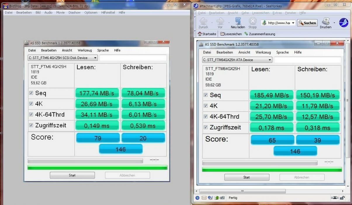

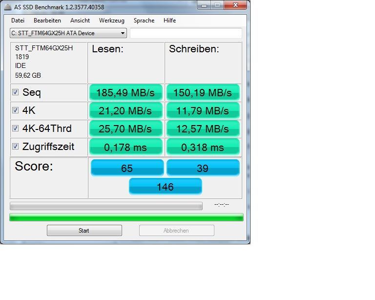

so, das hier sind meine werte...
Deine und meine
Ist doch ein gewaltiger unterschied!
Warum ?
@Mongoo: Alignment? Mal getrimmt?
@thom_cat: bei dir ist anscheinend AHCI aus.
ja, da müsstest du recht haben.
habe im bios nichts geändert und da sollte noch ide laufen.
sicher schon oft gefragt, wie stelle ich es um und geht es im laufenden betrieb?
Alter hut, der eine hat Toshiba Chips (hohe seq Schreibwerte), der andere Samsung Chips (niedrige seq Schreibwerte)
und bei der 128GB Version ist es genau andersum..........
Das kann natürlich sein. Aber dass der Unterschied gleich Faktor zwei ist, hätte ich nicht gedacht..
Ganz so krass ist es normalerweise nicht, ich denke mal Mongoo hat noch irgendwelche Stromsparmodi an, die sein Ergebnis drücken.
Edit:
Das wird es bestimmt sein. Sein Mainboard hat nen nVidia Chipsatz, die reagieren da recht empfindlich soweit ich mich erinnern kann. Vermutlich hat er noch die nVidia IDE/AHCI Treiber installiert, die das autotrim blocken.
