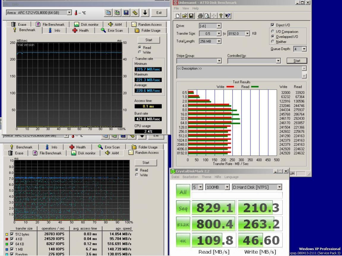

Sie laufen zwar nicht im RAID, aber eine K5 profitiert bei mir auch schon massiv vom Areca 1212 (vor allem bei kleinen Blöcken):

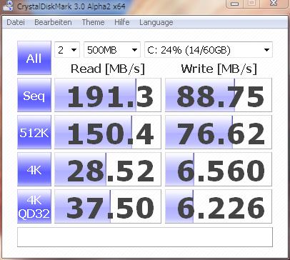

Ich glaube ich hab ein Problem mit meiner SSD 64GB Supertalent
Passen die Werte ?
FW1819 Win7 Asus P5n-e sli Nvidia 650 SLI kein AHCI (gibts nicht bei Nvidia) aber NCQ und Trim
Was könnt ich verbessern?
Hab ein ähnliches Problem gehabt.Hab auch Windows 7 , ein SLI-System mit 2 GTX260 und ein ASUS P5-E Deluxe X48.
Bei mir waren die Schreibwerte auch etwas niedrig, sollten schon bei so 9-10 MB/s sein.
Ich hab alles nochmal komplett aufgespielt.
Folgende Reihenfolge:
1. SSD Partitionen gelöscht (zweites OS auf normaler Festplatte ideal)
2. Sanitary Erase drüber laufen lassen
3. Windows 7 installieren
Danach waren die Werte wieder auf normal-Niveau.
Lass dich auch nicht von Werten über 200mb/s irritieren.Ich glaube die Standard-Werte sollten im Schnitt folgende sein:
Seq: 180-200 lesen, 80-100 Schreiben
4k: 25-30 lesen , 9-10 Schreiben
AHCI hat bei mir nichts gebracht.Hatte vorher ein Nvidia-SLI-Board ohne diese AHCI-Funktion, hatte ca. die oben genannten Werte.
Seit dem Asus-Mainbard habe ich zuerst alles in IDE laufen lassen, inzwischen hab ich alles auf AHCI umgestellt.Die Werte verändern sich dadurch nicht.

Hab noch ein Screen
p.s
Was macht eigentlich Sanitary Erase?
Löscht das nicht alle Partitionen?
Kann man das nicht per Hand machen?

Partitionen sind dann alle weg ja, DATENVERLUST!!!
Danach einfach bei der Win7-Installation die Partition neu erstellen.Laut dem alten CrystalDiskmark würde ich aber sagen, die Werte sind in Ordnung. Nur der 4k mit 6,5 mb/s ist vielleicht leicht niedrig, bei mir war der so zwischen 8-9.
Hast du alle unnötigen Hintergrundprogramme und Virenscanner abgeschaltet?
Ob sich eine Neuinstallation da lohnt ist fraglich wegen diesem einen Wert

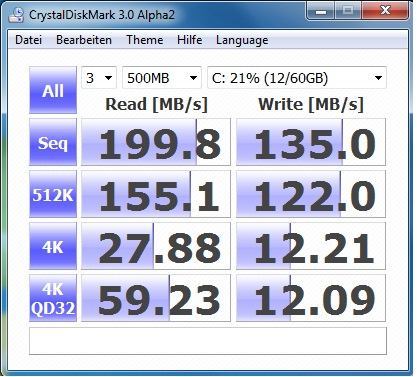

@rebirth
Wie kommt man auf die hohen werte seq 135 Schreiben
Ich hab die selbe Platte und nur 90
Als ich Win7 installiert hab war defintiv keine Partition auf der Platte
