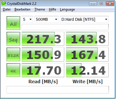

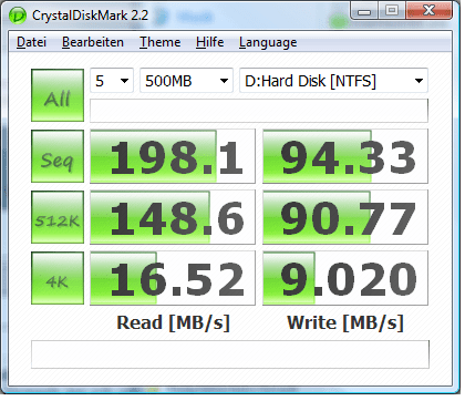

UD32 (Seriennummer BIX mit Auslieferungsfirmware, es war glaub ich die zweite; 30-40 % belegt; OS nicht auf der UD32) am ICH10R (AHCI aktiv):
attachment.php
UD64 (mit 1571; 17 % belegt; OS auf der UD64) am ICH9R (AHCI aktiv; gerade getrimmt):

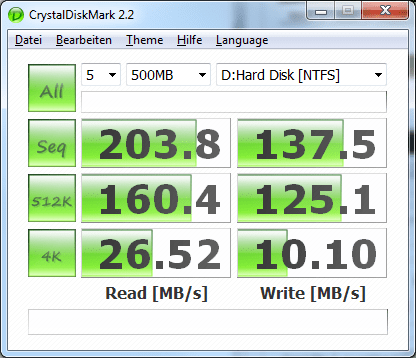

UD64 (mit 1571; 40 % belegt; OS nicht auf der UD64) am ICH10R (allerdings ist die CPU gerade mit Folding@Home zu 100 Prozent ausgelastet; keine Ahnung, ob das einen Einfluss hat):
attachment.php

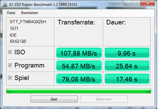

die Tage hatte ich dann auch noch den AS SSD Benchmark ausprobiert (OS lief nicht auf der UD64):
attachment.php
attachment.php
und wie hast Du das hingezaubert? Meine 64GB geht eher in Richtung von DSL Cowboy weiter oben.
ich hab oben noch Angaben ergänzt, wann das OS auf der SSD lief und wann nicht.
Am ICH9R (Rechner von meinem Vater) war Win7 tatsächlich auf der UD.
In meinem Rechner (ICH10R) hab ich auf der UD nur mein ZweitOs (WinXp) drauf.
ciao Tom
Also 14xMB/s mit einer 64er UD mit OS hab ich jetzt noch nie gesehen...wie auch immer du das geschafft hast: nicht schlecht :)
Edit: Es sei denn du hast die Beschriftung der oberen beiden ausversehen vertauscht?
Edit2: Hm nein, C: sollte ja wohl OS sein...merkwürdig - es sei denn man erreicht mit einem solch geringen Füllstand tatsächlich diese Werte...so einen geringen hatte ich noch gar nie mit meiner 32er :)

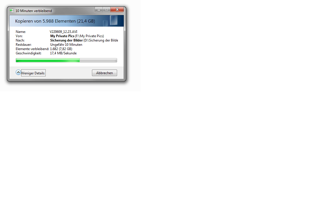

hi, ich würde gerne von euche wissen ob meine ssd zu lahm ist...
ich habe eine ud 64gb. zwei partitionen ca 35 und 25gb. die 35er ist c mit windows drauf. auf c sind ca. 8 gb frei.
diese hängt am 1. sata anschluss meines p5q deluxe.
nun habe ich von meiner hdd samsung hd252kj (sata anschluss nr. 2) 22gb auf die zweite partitiion kopiert um diese vorerst so zu sichern.
ich glaube das ganze fing mit 35mb oder so an und endete bei 15mb übertragungspeed. der anhang spricht für sich.
neuste firmware meine ich vor einigen wochen auf die ssd gepackt zu haben.
würd mich über reaktionen freuen...
Wie wäre es mal mit TRIMen? Nur die neueste Firmware draufzupacken bringt ja nichts.
FW-Update bringt aber ein Gratis"trim" mit sich...aber trotzdem: getrimmt hast du? Und sicher dass nicht die Festplatte der Übeltäter ist? :)
Wenn es viele kleine Dateien drunter hatte haben die HDDs manchmal schon ihre Mühe...
ich hatte den Thread schon länger nicht mehr verfolgt und hätte gedacht, das wär für diese Größe normal.
Da hatte es mich schon eher überrascht, dass im 512k-Test mehr rauskommt als beim sequentiellen.
Das UD64-Ergebnis mit dem Win7 drauf stammt von einer anderen SSD als die beiden anderen Ergebnisse darunter.
Ich hab hier noch eines von dieser SSD (hab ich für meinen Schwager gekauft) ohne OS in meinem Rechner (ICH10R):
attachment.php
Bei Gelegenheit werde ich die nochmal im Rechner meines Schwagers testen, ob sie ihr Ergebnis auch dort wiederholen kann.
ich tippe da mal stark auf die samsung hdd, die lahmt bestimmt beim lesen mehr als die ssd beim schreiben
die werte schafft meine solidata p2 ja im notebook locker, und das ist eigentlich nicht vergleichbar mit UDs
wenn du genug ram hast, richte dir mal 2 gb ramdisk ein, knall ne 1,99gb datei rein und teste noch mal, dann ist zumindest die quelle als limit ausgeschlossen
Ich tippe eher auf nicht getrimmte UD. Hab es auch schon geschafft die Werte so runterzudrücken nach extremen schreib-/entpackorgien auf der ssd.
Die Platte sollte ebenfalls höhere Werte schaffen, an der liegt es glaube auch eher nicht. Außer natürlich es sind extrem viele kleine Dateien, was bei Bildern/kleinen AVIs natürlich der Fall sein könnte.
Naja ist so halt nicht wirklich möglich eindeutig den schwarzen Peter ausfindig zu machen. Kurzer CDM-Bench für eine grobe Einschätzung bei der SSD würde schon helfen :)

okay, dachte nicht dass die Platte so lahm sein würde beim lesen. Aber könnte natürlich auch sein. Getrimmt habe ich nicht und weiss auch nicht wie das geht, da werde ich mal in den Startpost schauen....
Mit RamDisk ist das eine gute Idee. Eine kleine RamDisk hatte ich schon auf der HDD unter XP eingerichtet. Da kann ich ja erstmal mit "paar" Fotos testen.
