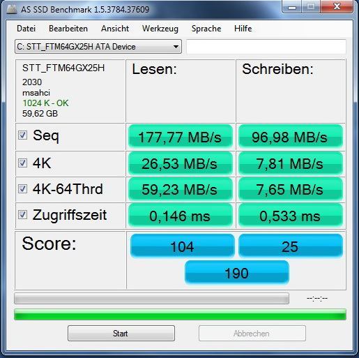

Es gibt eine neue Firmware? Hast du zufällig einen Link mit Anleitung, im ersten Post (und den Links dort) finde ich leider nix. (FTM64GX25H)
Edit: Ich frage auch, weil meine SSD irgendwie seit 3 Tagen sehr langsam wirkt, besonders beim Systemstart. Der Windows-Ladescreen pausiert ca. 30 Sekunden, beim Entpacken hängt teils das ganze System usw..
Der AS Bench ermittelt aber eigentlich normale Werte.

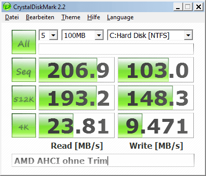

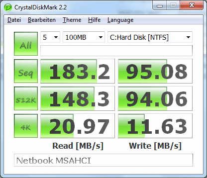

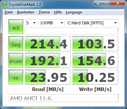

attachment.php
Hier mal ein Vergleich:
attachment.php
attachment.php
attachment.php
Ist noch mit einer alten Version – diente zu Vergleichszwecken mit meinem anderen Rechner.
EDIT:
Meine Versuche die Platte auf IDE – zwecks Trim - umzustellen, endeten bis jetzt immer mit einem BSOD.
Mal schauen, ob ich das Problem wenigstens auf diesem Wege in den Griff kriege.
