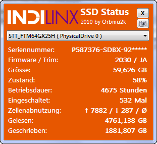

Hallo Antiram, danke für Dein Interesse! :)
hast du die indilinx noch
Ja, aber zur Zeit (noch) nicht angeschlossen, bin auch noch ne Weile dabei, die Vertex2 einzurichten und dann hoffentlich zum 1. Mal erfolgreich zu backuppen. ;)

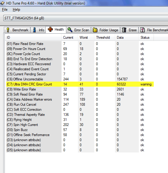

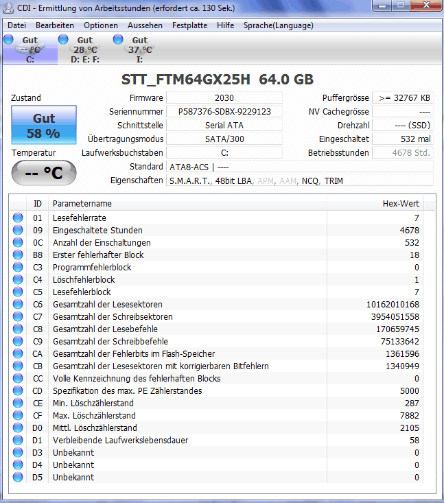

und kannst mal crystaldiskinfo screens posten mit allen smartdaten?
Also ich kann aber natürlich gleich mal versuchen hier die Screenshots zu posten, die ich neulich bereits gemacht habe, vielleicht hilft das ja schon.

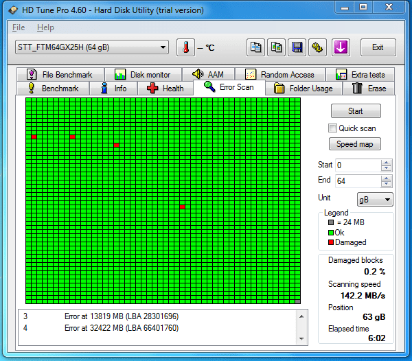

Verändern die rotenBlöcke ihre position auf der ssd oder werden mal weniger mal mehr?
Hmm .. hab ja neulich nur *vor* dem Format der Problem-SSD bzw. Reinstall Win7 und *danach* jeweils einen HD-Tune-ErrorScan-Screenshot gemacht. Aus 7 bad blocks wurden wie gesagt 4.
Verwende übrigens mit der Vertex2 wieder dasselbe Sata-Kabel wie bei der Ultradrive GX und hier gibt es keinerlei CRC-Probleme lt. HD Tune, das nur schon vorweg, falls wieder jemand die Kabeltheorie einbringen möchte. :)

Das ist wirklich ein enormes Wear Range Delta... SandForce hält den Unterschied Min.-Max. Zyklen laut eigener Angabe in einem Bereich von 2% (Intel 4% iirc).
wahrscheinlich hat 1571 das große delta verursacht. Das war ein Bug. Bei mir sinds 1113average 168min 1810max seit 1819. program failure=2, erase und read failure =0
die lesefehler könnten auch von der Betriebstemperatur abhängen
The Brave New World of SSDs: : Failure Acceleration vs. Recovery - L O S T C I R C U I T S
wegen dem zufälligem auftauchen von fehlern steht da:
On the other hand, it is close to impossible to extrapolate temperature and cycle frequency data reliably to predict failure of a block with a reasonable accuracy. Moreover, any block can show write errors at any time, however, these errors are completely random and are typically no indicators for future write failure of the same bit. In fact, statistically, it is highly unlikely that the same bit will fail again in the near future. This phenomenon is referred to as the “Erratic Nature of Write Errors”.

Weshalb es MAX. PE-Zählerstand heißt?
Für den Controller ist es ein Maximalwert, den er versucht nicht zu überschreiten.
