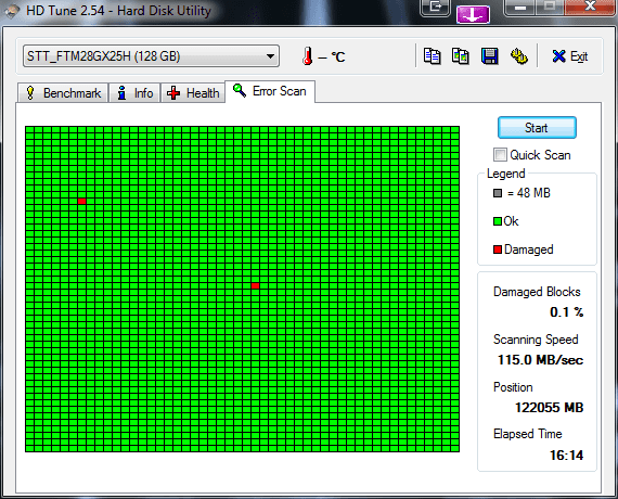

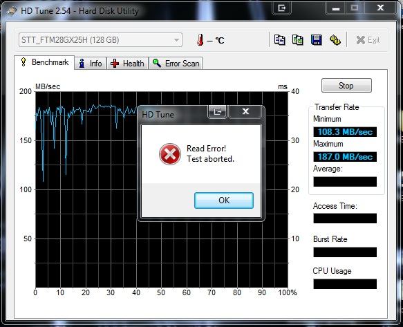

Hi Leute, auch ich muss mich mal wieder wegen meiner SSD melden.
Ist leider zu einem leidigen Thema geworden. :fire:
Nach dem in den letzen Wochen eigentlich alles super lief, traten vor ca. 3-4 Tagen erneute Probleme auf.
Habe vor ca. 1,5 Wochen ein neue Grafikkarte verbaut (eine 4890 von Ati, siehe Signatur). Danach neue Treiber installiert etc. Es lief auch alles Stabil.
Habe dann vor 3 Tagen Futuremark Vantage installiert, da ich mal schauen wollte, was die neue Grafikkarte so kann. Nach dem Start der Anwendung wird zuerst das System eingelesen und dabei ist dann der PC abgeschmiert mit einem 0x00000F4 bluescreen.
Sonderlich war jedoch, dass die SSD im Bios nicht mehr erkannt wurde....
Nach dem erneuten Hochfahren bekam ich sofort nach der Anmeldung einen Bluescreen. Im Abgesicherten Modus konnte ich Futuremark dann deinstallieren, und der Rechner ist erstmal auch wieder normal hochgefahren. Leider habe ich seid dem immer wieder bluescreens.
Also oc raus --> keine Besserung.
In der Registry alle Überreste von Futuremark entfernt --> keine Besserung
Was mich jedoch nach jedem Bluescreen gewundert hat, ist dass immer die SSD im Bios verschwunden war. (Wenn es am System liegt, sollte das ja eigentlich nicht passieren, oder tausche ich mich hier?...)
Somit habe ich HDtune über die SSD laufen lassen und musste feststellen, dass es 0,3% Bad Blocks gab. Nach einem chksk sind einige verschwunden, jedoch sind immer noch 0,1% übrig (siehe Bild im Anhang). Weiter habe ich einen Bench über die SSD laufen lassen. Dieser wurde von HDtune Abgebrochen (siehe Anhang).
Zu guter letzt habe ich erstmal mein Backup auf den neusten Stand gebracht. Dabei kam dann noch beim Kopieren einer Datei der Fehler: E/A Gerät reagiert nicht .... (oder so ähnlich).
Nun meine Fragen:
Liegt es wirklich an der SSD? oder könnte es auch am System liegen?
Gibt es noch einge Möglichkeit das zu überprüfen?
Wenn es an der SSD liegt, werde ich diese wohl einschicken.
Geht die SSD dann gleich an Supertalent oder an meinen Verkäufer? (Die SSD sollte jetzt ca. 1 Jahr alt sein)
Schon mal vielen DAnk im voraus
Edit: Wo ich den Post über mir gerade lese. Habe auf Verdacht auch das Satakabel mal gewechselt. Der Fehler bleibt jedoch bestehen.

Für die Grafikkarte oder die SSD?
Grafikkarte -->neustr Atitreiber + ccc
SSD --> keinen Installiert, müsste also der normale von Windows 7 64bit sein.
Der RST 10 hat bei mir so nen 0x00000004 Fehler verursacht.
Wenn du nicht weisst wo du gucken musst, dann nutze einfach das Tool DriveControllerInfo.
Habe ich geladen. Zeigt aber irgendwie nichts an.....
Ich warte mal, vielleicht passiert noch was.
Zu den Bad Block die HDtune ausliest: Sind diese nun wirklich beschädigte Sektoren oder nur kaputte Dateien?
Woran kann es liegen, dass der Test nicht durchläuft?
Also DriveControllerInfo scheint nicht zu funktionieren. Es zeigt zumindest nichts an :(
