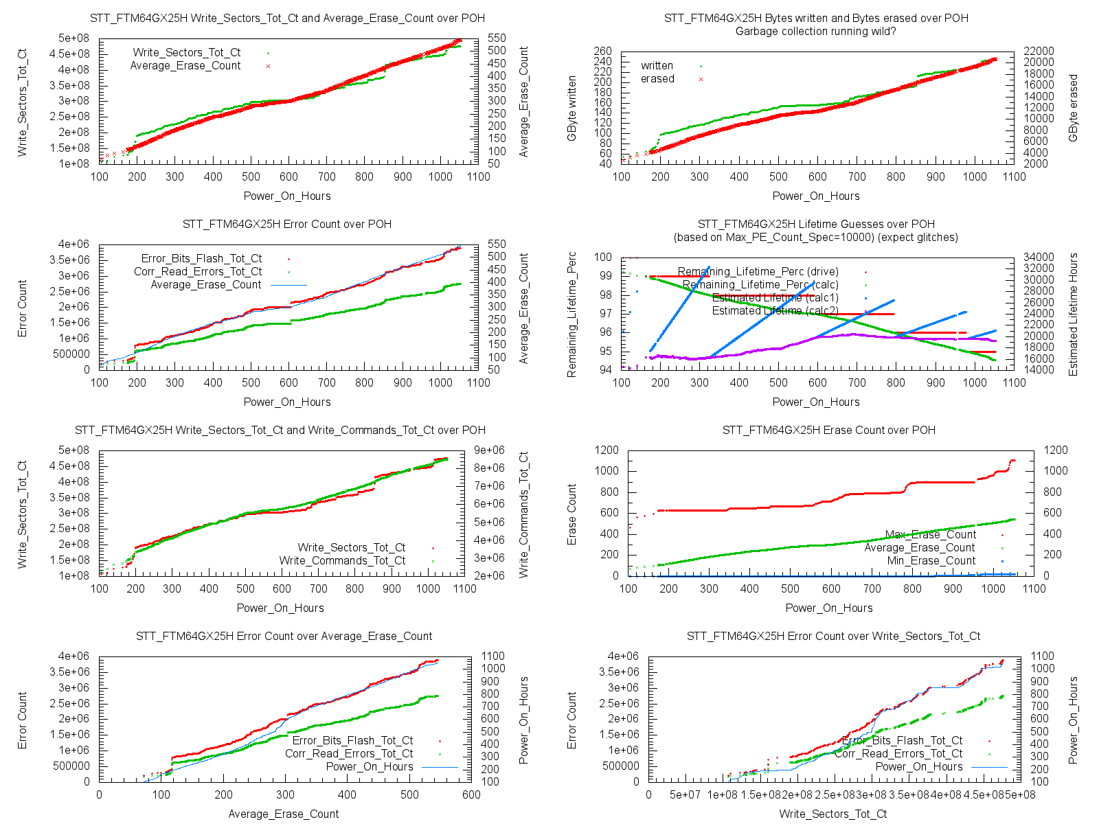

Mit der Garbage Collection bei der SuperTalent UltraDrive GX SSD STT_FTM64GX25H und Firmware 1916 scheint es größere Probleme zu geben.
Das beigefügte Diagramm wertet SMART Attribute der letzten etwa 1000 Betriebsstunden auf stündlicher Basis aus. Für die GC sind insbesondere die beiden oberen Teildiagramme relevant.
Wie die Diagramme erstellt wurden ist keine Black Box sondern habe ich upstream dokumentiert: #84 (Charts of various SMART attributes, scripts included)
Es würde mich freuen, wenn dies aufgegriffen würde und insbesondere interessieren mich Ergebnisse für die Firmware 2030.

Kurzes Feedback: commit=10 scheint kaum einen Einfluß zu haben. Sowohl Write_Sectors_Tot_Ct als auch Write_Commands_Tot_Ct liegen in der Grafik auch nach Power_On_Hours 1040 ziemlich gut auf einer Geraden.
hab leider kein ext4 auf ssd mehr. vielleicht funktionierts sinnvoll nur zusammen mit nobarrier.
das writeback caching bei einer winxp vm brachte aber mit abstand die größte wearout ersparnis. erasecount pro tag fiel von 5-15 auf 2-3.
