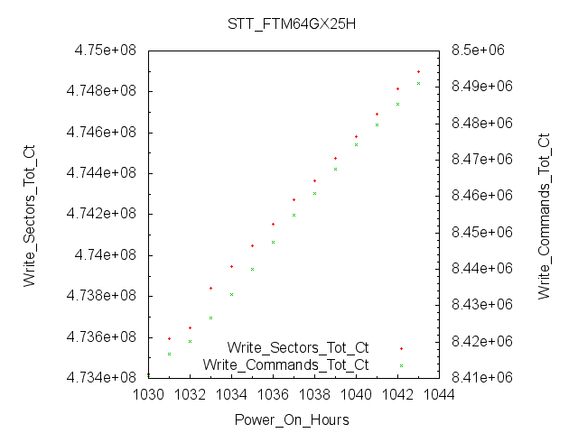

Nein, dies scheint nicht möglich. Ich kann diese Aussage allerdings nur für eine SuperTalent UltraDrive GX SSD STT_FTM64GX25H 1916 unter Linux belegen. Die Average_Erase_Count pro Power_On_Hours beträgt hier fast konstant 0.5.
Ziemlich unabhängig davon mit welcher Schreibrate die Platte genutzt wird. Das System läuft z.B. die letzten 8 Stunden mit lediglich 14.72 kByte/s Schreibrate und hat währenddessen den Average_Erase_Count von 526 auf 532 erhöht. Hat also in dieser Zeit etwa 360 GByte gelöscht. Löschrate also etwa 12 MByte/s, wenn ich mich nicht verrechnet habe.
(iostat Ausgabe und SMART Werte jeweils 1 mal pro Stunde liegen vor und stelle ich gerne zur Verfügung)

Danke für den commit Tipp! Habe fstab angepasst und remounted at Power_On_Hours 1040. Jetzt:
Kurzes Feedback: commit=10 scheint kaum einen Einfluß zu haben. Sowohl Write_Sectors_Tot_Ct als auch Write_Commands_Tot_Ct liegen in der Grafik auch nach Power_On_Hours 1040 ziemlich gut auf einer Geraden.
