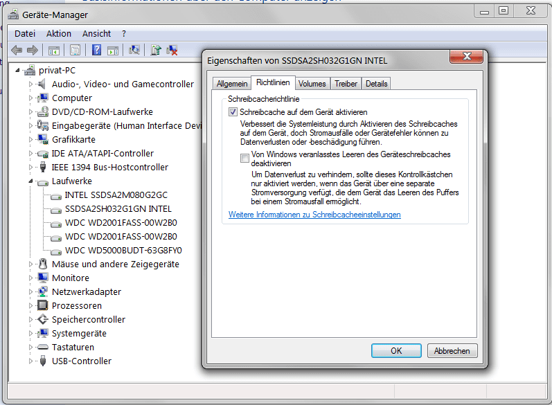

Ist der Schreibcache bei den SSD Platten aktiviert?
(siehe Bild)
Gruß Alex
(siehe Bild)
ja ist an bei allen
