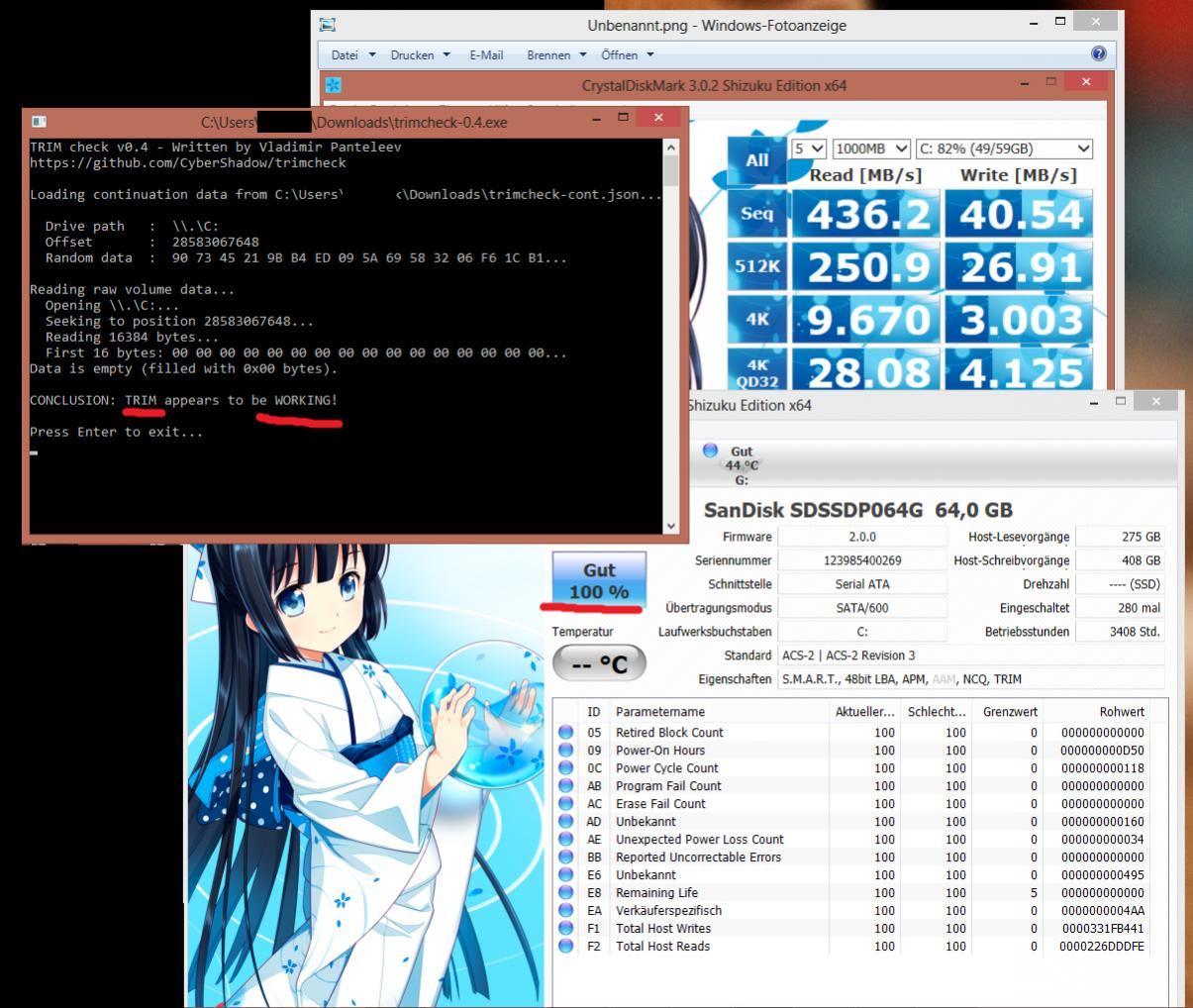

Wenn Schreibraten so massiv einbrechen, kann das zwei Ursachen haben. Sie wird nicht getrimmt, oder sie ist fast randvoll.
Ob Trim funktioniert, kannst du mit dem Trimchecktool prüfen, das Tool muss zweimal hintereinander ausgeführt werden, dazwischen ca. 30sek warten, während der Zeit nix am PC machen.
https://github.com/CyberShadow/trimcheck
Es gab einige frühe Modelle dieser Serie die zu derartigen Performanceeinbrüchen neigten. Der ganze CDI-Screen wäre diesbzgl. hilfreich. Im allgemeinen sind diese Sandisk-SSD aber recht zuverlässig. Vereinzelte Ausfälle gibts auch bei anderen Modellen.
Okay hier eine Zusammenstellung aus TRIMcheck, CrystalDiskMark und CrystalDiskInfo:
Also für mich sieht da alles i.O. aus und voll ist die platte ja auch nicht sind ja noch 15 GB frei :/ Oder ist das schon zu voll?

Der CDI-Screen sieht unauffällig aus. Es handelt sich um keines der frühen Modelle dieser Serie mit Phison-S5-Controller, für den die Tendenz zu Leistungseinbrüchen bekannt ist.
Dass SSD würde auch getrimmt, wenn es bspw. im Windows-Setup formatiert wird. Der Umweg über Linux ist also nicht erforderlich. Möglicherweise hängt das Problem SSD wirklich mit dem Füllstand zusammen. Kannst du noch 'n paar Daten auf HDD auslagern, Wiederherstellungspunkte löschen, etc.? Nach dem Freimachen nochmal Trim auslösen. Das geht mit diesem Programm http://www.ssdaddict.com/apps/AnvilBenchmark_RC6.zip Benchmarks->Trigger "TRIM"(on free space)

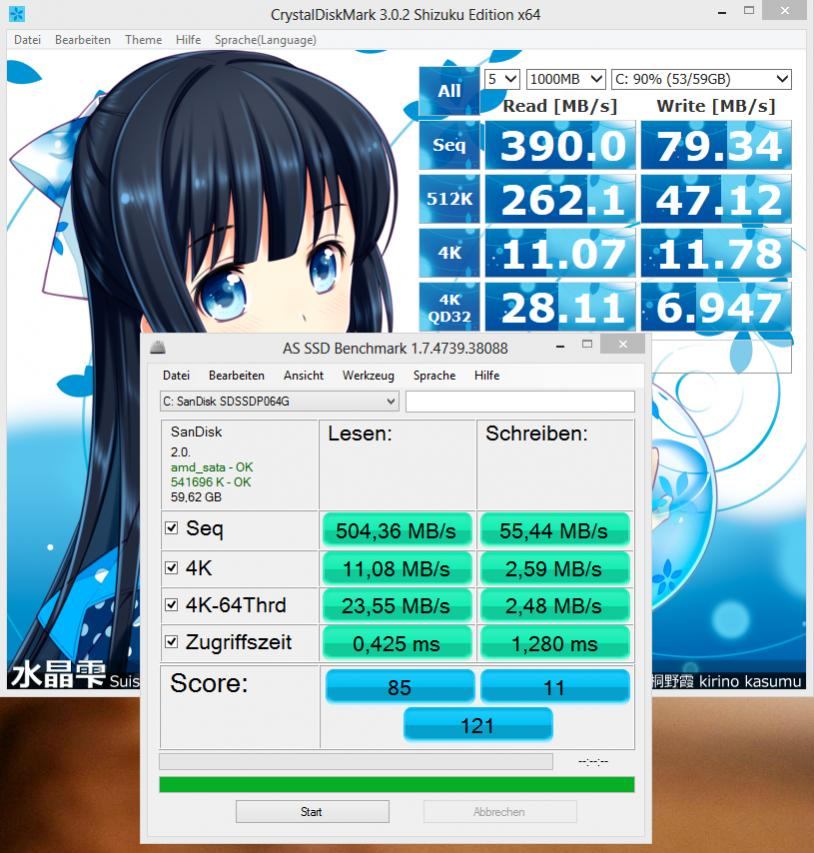

Das Alignment und der verwendete Treiber wären noch interessant, vllt zeigt er uns ja doch noch den AS Screen.
Klar, sorry hab vergessen nen Screenshot zu machen, ich habe jetzt grade mal nen neuen CDM und AS SSD gemacht. Hier der Screenshot:
Alt:
Neu:
Wobei der bei 4K-64Thead Write von ~3-500MB/s gependelt hat (viel bei < 10MB/s)

naja 90% voll vs. 82% voll und die mit mehr platz is schneller ... müsste alles sagen wa :d

NCQ wird dem CDI-Screen nach unterstützt. Beim Schreiben funktioniert NCQ es aber offensichtlich nicht. Das sieht man an den nahezu identischen Werten von 4K- und 4K-QD32-Schreibzugriffen. M.E. liegt dass u.a. daran, dass dem Controller nur sehr wenige Cache zur Verfügung steht. Die Befüllung des SSD liegt immer noch bei sehr hohen 90%. Es ist nicht möglich wenigstens für diese Fehlersuche, den Füllstand mal auf einen wesentlich geringeren Wert zu bringen. Eventuell tritt das Problem auch nur in Verbindung mit dem nativen SATA-Controller des AMD-Chipsatzes. Wäre nicht das einzige SSD, dass diesbezüglich Schwierigkeiten hat. Sofern das Mainboard noch einen zusätzlichen SATA-Controller hat, könntest du das leicht prüfen.

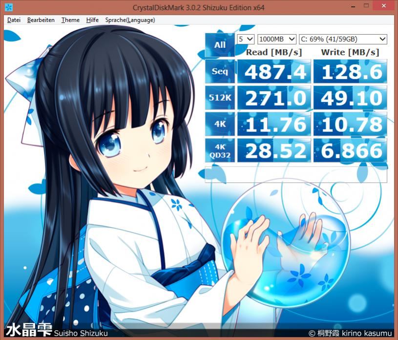

Naja, so hab jetzt mal auf 31% frei aufgeräumt, und hier der screen vom CDM: Btw. Was für ein Alignment ist für ne 64GB SSD eig. das beste?
Und Windoof bootet immernoch lahmarschig :(
Dann lags ja doch nur am Platz, die Werte sind jetzt wieder wie im ersten Post unter "vorher". Also mehr kann diese SSD auch neu nicht. Also alles wieder oke. Immernoch unzufrieden ..... neue kaufen, aber ne andere. ;)
Naja, die ist überhaupt erst seit dem Trimmen so schnell^^
Sequenziell Schreiben war aber fast doppelt so hoch, und Windows bootet immer noch viel langsamer (1 minute, anstatt wie vorher 10-20 sek) und bei AS Benchmark steht unter Alignment 541696K, ist das nicht etwas hoch? wäre nicht ein niedrigerer Wert besser?
