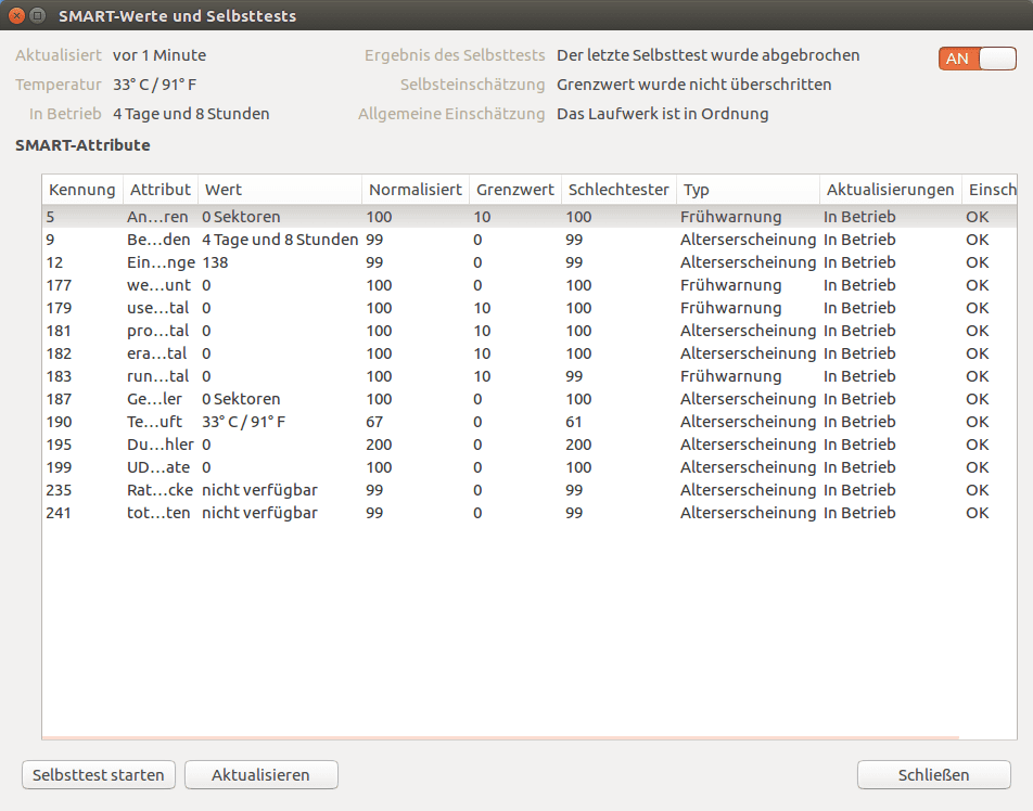

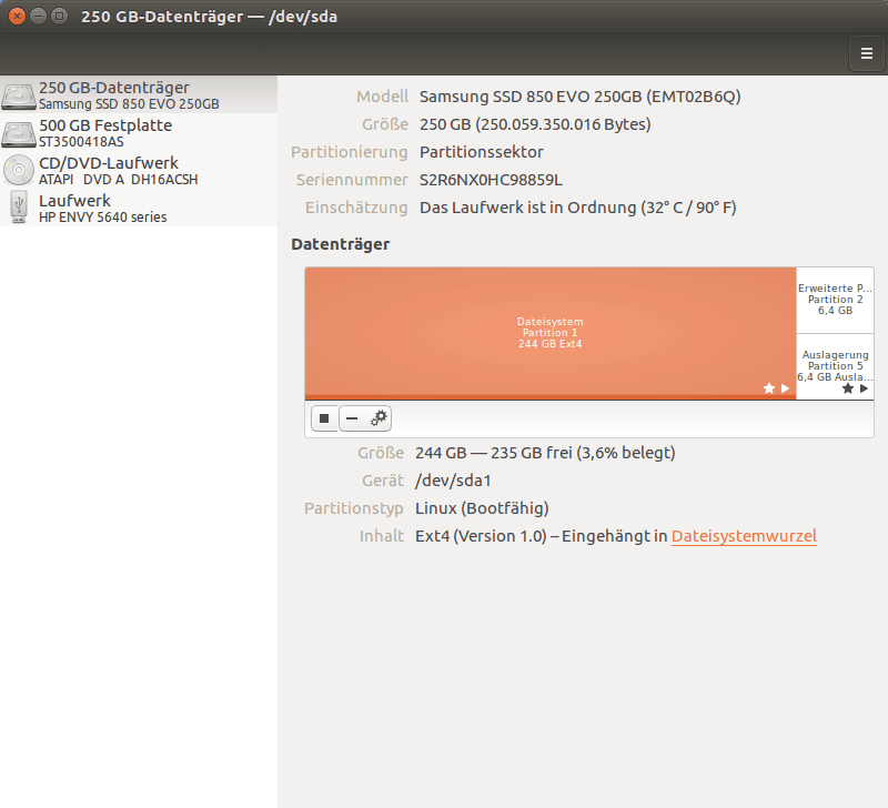

Alternativ hat Linux (Ubuntu) selber ein Programm um den Zustand der jeweiligen Festplatten zu prüfen,anbei ein paar Screenshots davon
Fragwürdig ist für mich "Alterserscheinung" und "Frühwarnung"....bei einer neuen SSD ?? Wie verstehe ich das

"Alterserscheinung" oder "Frühwarnung" beschreibt nur die Art des Attributes und ist kein Hinweis auf irgendwelche Fehler oder Alterung selbst. Die Werte sind in Ordnung, die SSD ist nicht defekt und das SATA Datenkabel macht auch keine Probleme.
