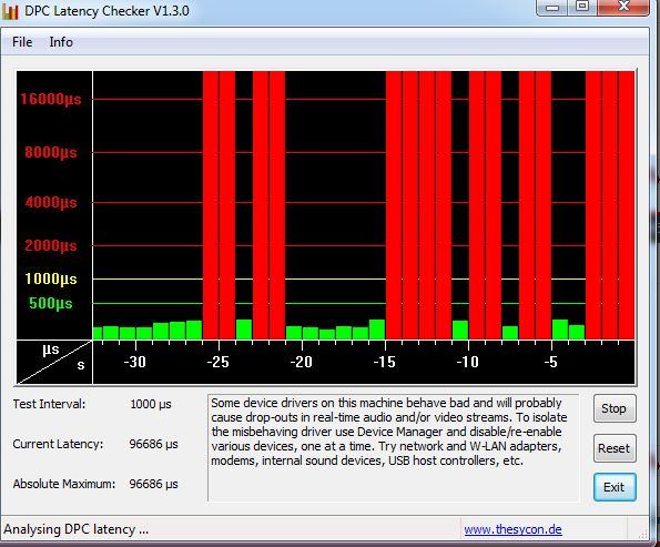

Hab den Latency-Test gemacht mit DPC Latency Checker.
Extreme Ausschläge, wenn es anfängt zu ruckeln. Selbst nur beim surfen ohne Videos.

jap genau das, ist aber manchmal relativ schwierig die Ursache zu finden. Meist liegt es aber eher an einem Treiber als an Hardware.
Es tritt nur auf, wenn ich am PC was mache ( Arbeitsplatz öffnen, Ordner durchstöbern, Firefox öffne, Vides abspiele). ansonsten ist alles im Grünen Bereich mit der Latenz.

So wie es aussieht habe ich den Fehler gefunden.
Es ist das Tool: Gigabyte Engery Saver um die Spannung des mainboardes etwas abzusenken und Energy dadruch zu sparen.
seit dem es aus ist und der task beendet (ist von selbst abgestürzt ^^) läuft alles prima. selbst TV und Youtube parallel.
