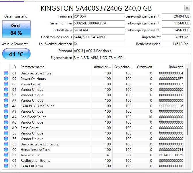

Hallo, gestern beim Spielen ist mir aufgefallen, dass die SSD gepiept hat, es war in so einer Frequenz
pieeeeep........ pieeeeeep.....usw, das war aber eher ein leises Piepen(zirpen) in Sekunden abständen.
Dabei hatte ich im Spiel, welches auf der Festplatte lief extreme FPS Einbrüche in Form von Freezes.
Dabei habe ich aber gelesen, dass seine SSD gar nicht erst piepen kann, wie kommt das Geräusch zustande, kann man da noch was retten?
Meine HDD habe ich extra abgebaut, weil ich erst annahm, dass sie das Geräusch verursacht, aber leider nicht, selbst danach kam dieses Geräusch.
CrystalDiskInfo :
Leider hast Du das Fenster von CDI nicht weit genug nach unten aufgezogen, so dass eben nicht alle Attribute sichtbar sind. CDI kann seinen Screenshot übrigens selbst speichert. Auffällig ist schon mal Attribut 01. Klingt fast als könnte es ein Lüfter sein, aber man kann auch nicht ganz ausschließen das die SSD selbst fiept, dies was anfangs bei den 850 Pro der Fall, da haben die NAND Dies in den Packages dies verursacht. Ansonsten könnte es Spielenfiepen sein, vom Netzteil, Mainboard oder wo auch immer Spulen verbaut sind.
Also, wenn es Dich stört, würde ich, auch aus anderen Gründen (bei 11 TBW schon bei 84%), bei den jetztigen Preisen einfach eine qualitativ hochwertigere und performantere SSD einbauen. Eine 240/250 GB S-ATA kostet ja kaum mehr was. Eine 500 oder 1000 GB haben noch bessere Preis-Größen-Verhältnisse.
Habe eine neue, aber die Ursache hätte ich tatsächlich trotzdem gerne gewusst!
