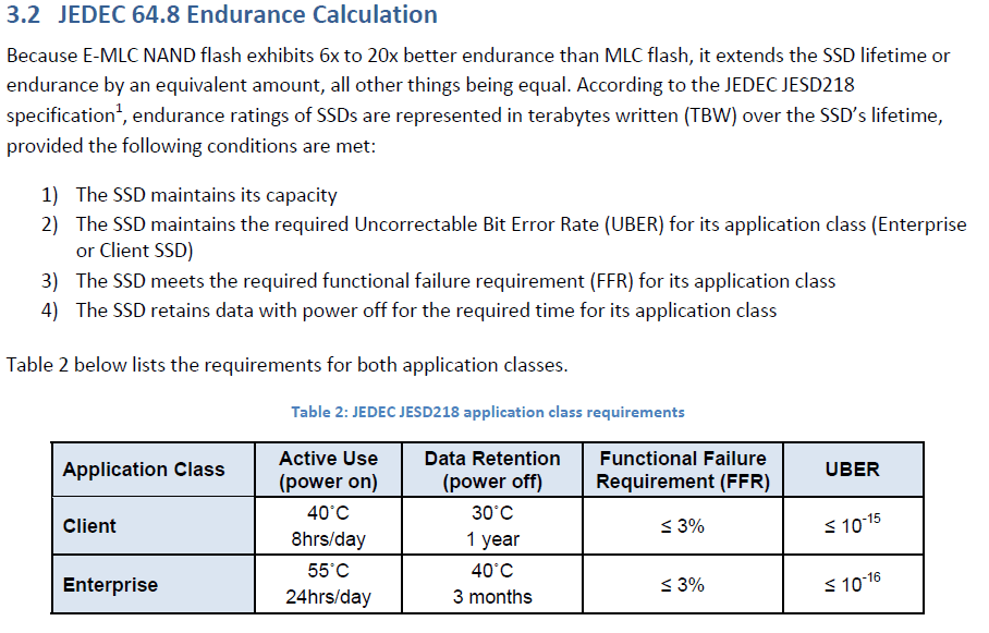

Dazu findet man unterschiedliche Angaben, z.B. hier:
http://www.dell.com/downloads/global/products/pvaul/en/Solid-State-Drive-FAQ-us.pdf
I have unplugged my SSD drive and put it into storage. How long can I expect the drive to retain my data without needing to plug the drive back in?
It depends on the how much the flash has been used (P/E cycle used), type of flash, and storage temperature. In MLC and SLC, this can be as low as 3 months and best case can be more than 10 years. The retention is highly dependent on temperature and workload.
NAND Technology Data Retention @ rated P/E cycle
SLC 6 Months
eMLC 3 months
MLC 3 Months
Die Spezifikation in der JESD218 ist eindeutig, bei Cosumer SSDs haben die Daten bei Erreichen der garantierten Zyklen noch 12 Monate erhalten zu bleiben und 3 bei Enterprise SSDs! Was unqualifizierte Leute darüber an Müll schreiben, ändert daran nichts! Es ist eben wie immer im Netz, man findet die Wahrheit oft nur in einem Berg von Müll, Unwahrheiten und bewussten Lügen und muss sie sich mühevoll herauspicken.
Für SSDs ist JEDEC die Standartisierungsorganisation und hat das genau festgelegt. Die Dokumente sind zwar nur nach Registrierung zugänglich, aber man findet die passenden Auszüge auch in öffentlich zugänglichen Dokumenten wie diesem (3.2):
Der Typ von Dell hat also entweder nur ans Enterprise Segment gedacht oder echt keine Ahnung und warum manche Firmen ihre SSD so gerne dem Enterprise Segment zurechnen, sollte jetzt auch jedem klar geworden sein. Auch warum die MLC Chips aus der gleichen Fertigung wie für die Cosumer SSDs als eMLC in die Enterprise SSDs hüpfen, dürfte damit geklärt sein: Man möchte eben nicht die 12 Monaten für Consumer SSDs einhalten müssen, denn die erlauben es nur weit weniger P/E Zyklen zu garantieren.

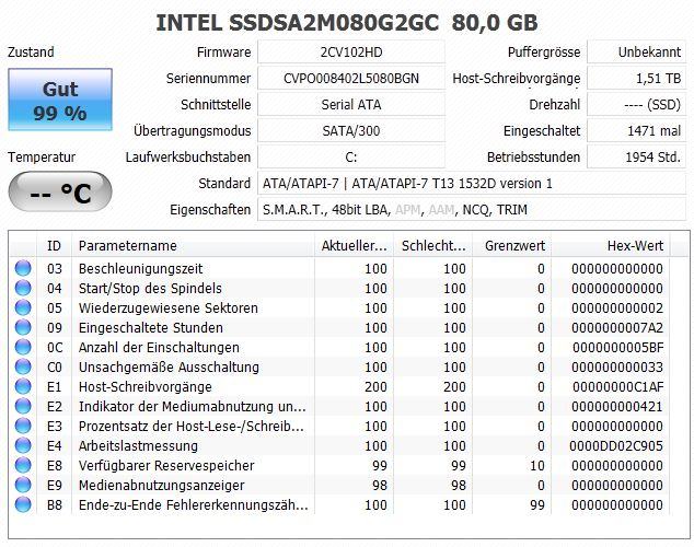

Meine X25 80GB, vor 2 Jahren für über 200€ gekauft ... Ich habe mir noch nie eine "Platte" über Laufzeiten oder Haltbarkeiten gemacht und werde mir auch keine machen.

Die Intel Sandforce SSD haben andere S.M.A.R.T. Werte als die mit der normalen SF Firmware, aber die 99 im aktuellen Wert von E9 dürfte darauf hinweisen, dass Du noch 99% der P/E Zyklen zur Verfügung hast. Ob Intel den Zähler genau wie Sandforce auch intern bei mehr als 100 (so bei 110) beginnen lässt um die 100 möglichst lange anzeigen zu lassen, weiß ich nicht. Dafür fällt der bei den normalen SF SSD auch nur bis auf 10 ab, wenn die maximal Zyklen erreicht sind und danach in dem Masse, wie die Reserveblöcke aufgebraucht werden.
Die Intel 320 ist keine Sandforce SSD.

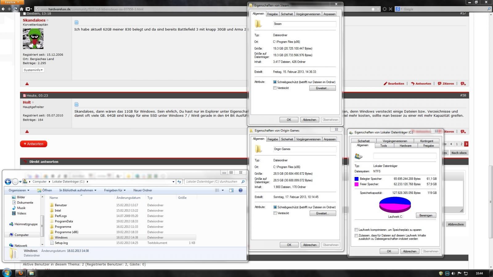

Ich habe aktuell 62GB meiner 830 belegt und da sind bereits Battlefield 3 mit knapp 30GB und Arma 2 inkl. Addons mit ca. 21GB schon mit eingerechnet.
Skandaloes, dann wären das 11GB für Windows. Sein ehrlich, Du hast nur im Explorer unter Eigenschaften geschaut und nicht wirklich alles angezeigt bekommen, denn Windows versteckt einige Dateien bzw. Verzeichnisse und damit oft viele GB. 64GB sind knapp für eine SSD unter Windows 7 / Win8 gerade in den 64 Bit Ausführungen und da die SSD mit 120/128GB nicht wirklich so viel mehr kosten, sollte man besser zu einer mit mehr Kapazität greifen.
Hier haste einen Screenshot...
Da sieht man aber nicht, ob es noch einen weiteres Laufwerk gibt auf das ggf. etwas von Windows ausgelagert wurde. Ich kann nur jedem abraten seinem Windows zu wenig Platz zu gönnen, denn es braucht mit der Zeit immer mehr und dann kommen die ganzen Thread wo Leute meinen die Kapazität ihrer SSD würde schrumpfen weil plötzlich ja (fast) nicht mehr frei ist und sie doch nicht installiert hätten und gestern war doch noch ....
