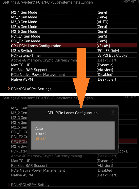

Das Board kann 3-Way SLI/CF, also x8x4x4 Bifurication imho.
Also einfach auf x8x4x4 stellen im Bios und die Graka in den oberen x16 Slot, dann könntest du 2x SSDs mit je 4 Lanes an die anderen Graka-Slots stecken.

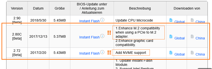

Laut Asrock hat das Board
3 x PCI Express 3.0 x16 slots (PCIE2/PCIE3/PCIE4: single at x16 (PCIE2); dual at x8 (PCIE2) / x8 (PCIE3); triple at x8 (PCIE2) / x4 (PCIE3) / x4 (PCIE4))
- 1 x PCI Express 2.0 x1 slot
Und das Bios/UEFI hat meines Wissens keinen Support für NVME. D.h. Wenn du die M.2 steckts, bekommt die Grafikkarte ( In PCIE2) nur noch 8 Lanes.
Und der PCIex16 Adapter ist auch "Perlen vor die Säue geworfen". Da reicht ein PCIex4 Adapter. Der mechanisch problemlos in die PCIex16 Slots passt. Und du kannst die SSD wegen des fehlenden NVME Supports im UEFI auch nicht als Bootmedium nutzen.

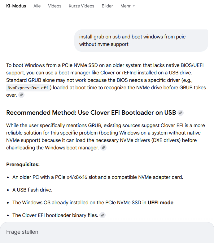

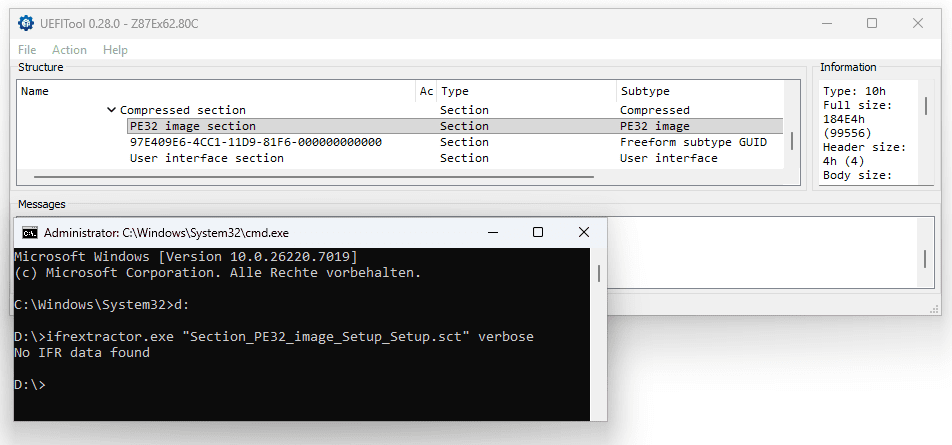

Ich bin zwar jemand, der KI-Antworten nicht mag, aber hier mal ne Idee, um die Sache mit dem fehlenden NVME Support zu "umgehen"... benötigt halt ein klein wenig Nerd Skills, sollte aber machbar sein.
Der Screenshot erklärt das schneller, als ich es könnte:
Ich hab' gerade ins BIOS geschaut ... was genau müsste ich da umstellen?
Boah, 10 Jahre her, "PCIe Configuration" oder irgendas mit "SLI/Crossfire" (imho war das der Hauptverwendungszweck bei diesen Boards zu der Zeit) suchen?
Irgendwo unter Advanced...

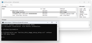

Ich hab' da nur gefunden bei PCIe 2-4 eine "Link Speed", die auf Auto, Gen1 oder Gen2 oder Gen3 zu stellen geht (Manual, Seite 90)
Hab' hier einen Thead gefunden - ähnliches Board, gleiches Problem: man müsste das BIOS modden ... dann doch lieber SATA.
