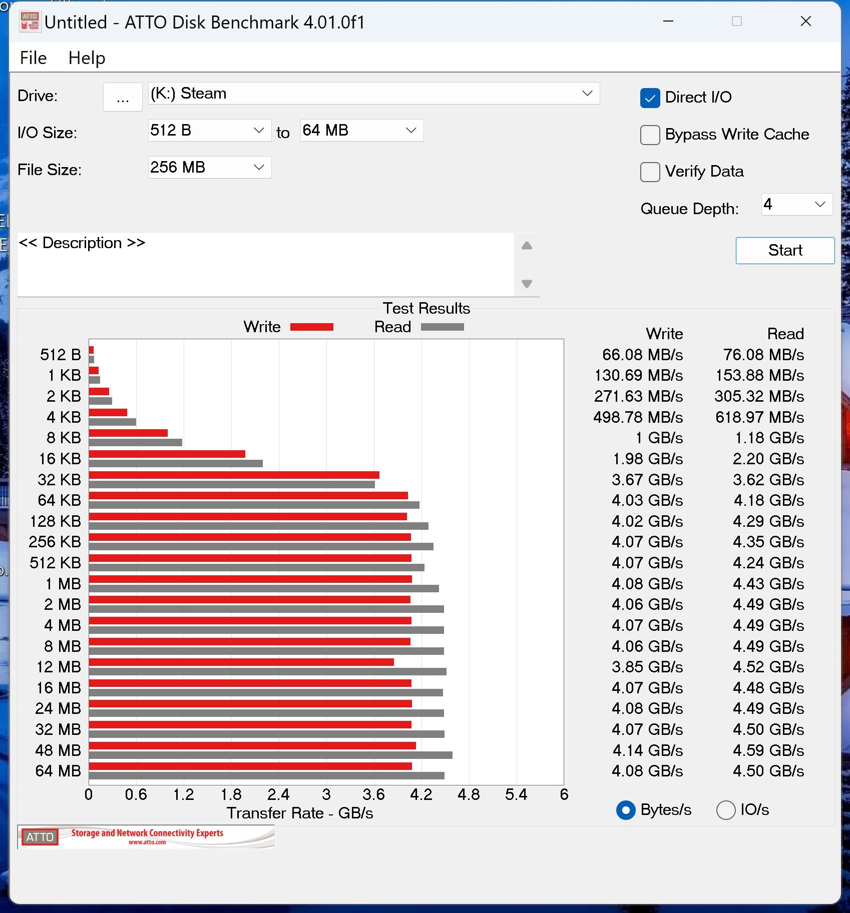

..mach das mal bitte ohne Bypass Write Cache und höherer File Size (256MB zb.).
Ok, vermutlich erst morgen, der PC steht mir gerade nicht zur Verfügung um irgendwelche Benchmarks zu machen :fresse:

S660 mit deaktiviertem Bypass Write Cache und 256MB File Size
Die Werte sehen gut aus.

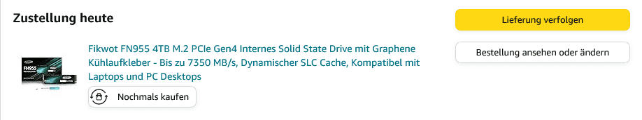

..werde das heute abend auch bei der Fikwot FN955 4TB mal auslesen. Wird gerade geliefert, hat TLC NanD und bei Amazon kurzfristig mit 20% Rabatt (191,99€ statt 239,99€) im Angebot.
Hat also im Grunde genommen gerade den identischen BlackFriday Preis und für "kurz vorm Fest" ein gutes Angebot für eine solide 4TB Gen4 NVMe SSD.

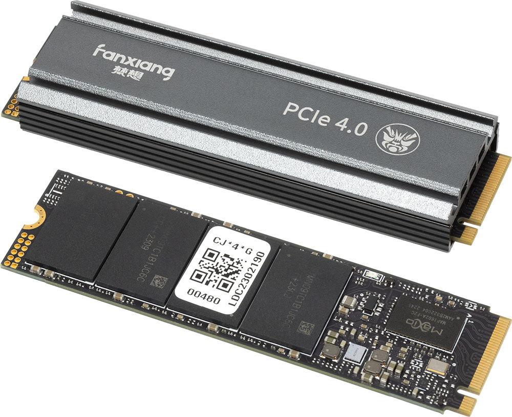

Bei der FN955 dürfte auch ein Maxio Controller drauf sein. Denke mal, eine umgelabelte Lexar NM790 bzw. Fanxiang S880 im HMB Mode (ist "Dynamischer SLC Cache" immer) mit 232Layer YMTC 3Dv4 TLC NanD.

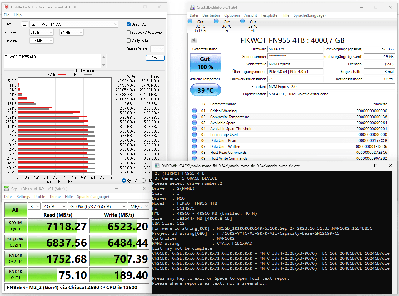

So, hier die 4TB FikWot FN955 @ M2_2 Gen4 via Chipset mit CPU i5 13500:
..wie vermutet, 232 Layer YMTC 3Dv4 TLC NanD, identisch zur Lexar NM790 und Fanxiang S880. Unterstützt wird das NVMe2.0 Protokoll und Controller ist der Maxio MAP1602.

Dann versuch mal eine ältere Version, zb. die 0.32.
Hast du mit Adminrechten geöffnet?

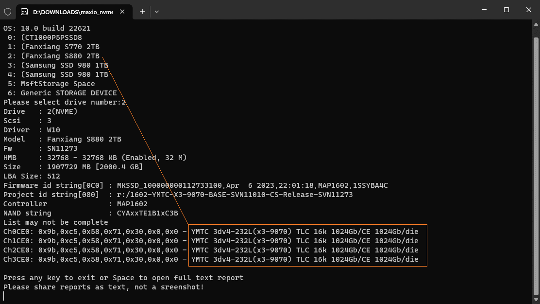

edit: ich meine, die S880/S770 hatte ich damals mit der 0.32a ausgelesen:

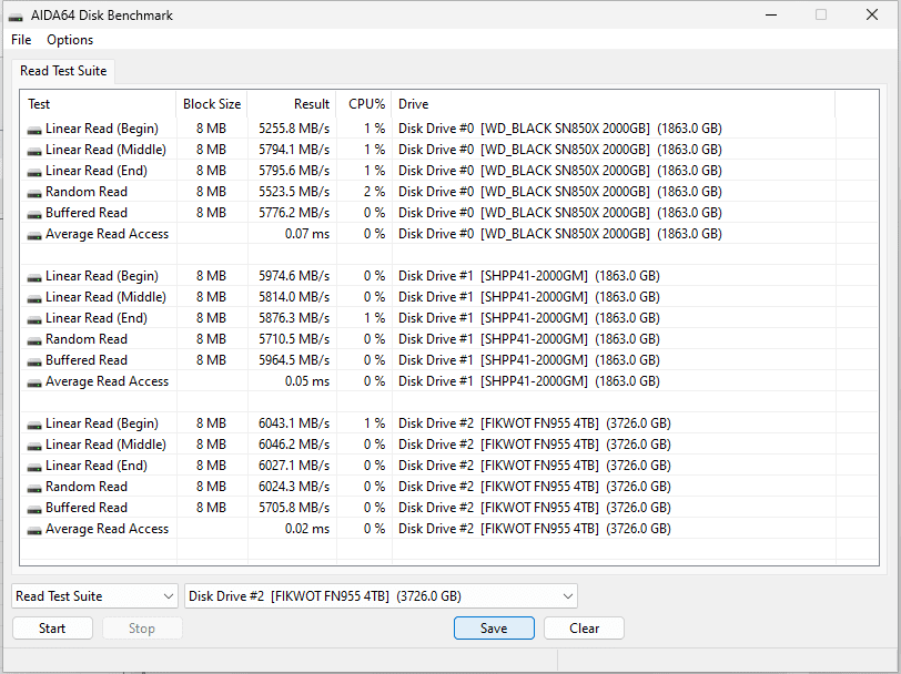

Kleiner Lesevergleich:

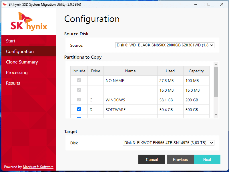

Mit Macrium Reflect sollte ein eventueller Umzug bestehender Laufwerke leicht von der Hand gehen. Das Data Migration Tool von SK Hynix wird wahrscheinlich nur funzen, wenn SSD von diesem Hersteller das Ziel sind.

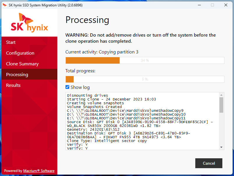

Ob für die Nutzung des SK MigrationTool nun zwangsweise (hab ja zwei im System) eine SK Hynix verbaut sein muss weiß ich nicht, clonen aber lässt sich die OS SSD (hier SN850X) auch auf eine "fremde" SSD:

Das mit der WD zu FikWot mit dem SK MigrationTool, sieht aber auch gut aus.
