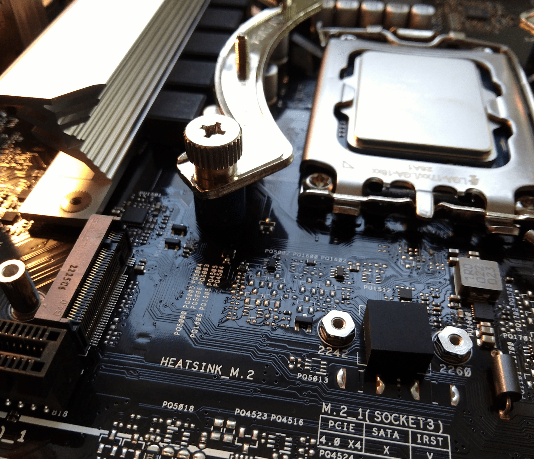

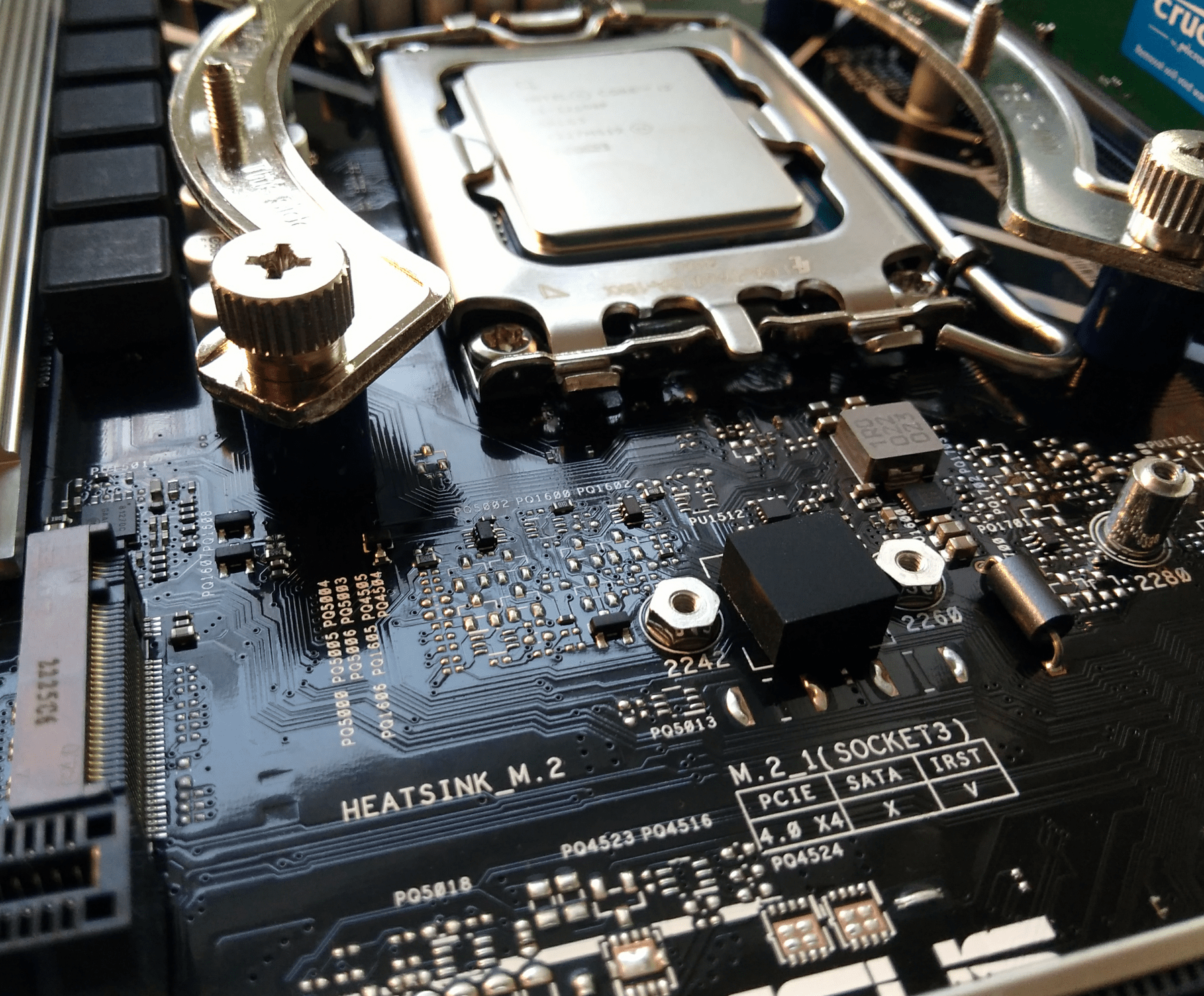

Es ist sehr wohl ein starkes durchbiegen möglich da die M.2 NVMe nicht direkt auf den Mainboard liegt,
sondern auf einer erhöhten M.2 Sockelkonstuktion siehe die Bilder die M.2 werden nur an den äusseren schmalen seiten gehalten.
Das ist beim RAM sehr viel stabiler gelöst die haben einen langen Steckplatz in voller breite als Halterung.

So einen Sockel habe ich nicht auf dem Asus B550 TUF Gaming. Wie gesagt, die NVMe ist quasi frei
Wie soll der denn anders ausschauen? :unsure:
Du hast links oder rechts den M.2 Slot wo du die NVMe einsteckst und dann links oder rechts halt die drei Distanzgewindehülsen 2242/60/80 zum befestigen der SSD über Schraube oder Schnellverschlußclip.
Wenn vorhanden, wie auf den Fotos aus vorletzten Post, dann noch den Gummibumper mittig (nur für SS Bestückung) der ebend von unten stabilisierend gegen wirkt, falls von oben zu hoher Druck ausgeübt wird.
..eine "anderer Sockel" für NVMe SSD ist mir nicht bekannt.
Es gibt auch solche M.2 Slots
Da hast du es komplett mit einem Kühlpad "ausgelegt" und von oben übt dann die Abdeckung etwas druck aus.
Meinst Du mich? Wie gesagt, da ist nichts. Im Karton ist auch nichts mehr zum aufkleben oder so.
Der "Sockel" hat aber nichts mit den optional beiliegenden oder schon werkseitig aufgeklebten Gummibumper zu tun.
Der "Sockel" schaut immer gleich aus, da genormt, einzig das Zubehör kann von Board zu Board variieren.
..und wie schon öfters geschrieben, kann die SSD nur schwer bis eigentlich gar nicht durchbiegen, wenn das Board diese Bumper hat oder man halt einen zweiteiligen SSD Kühler mit Backplate nimmt.
