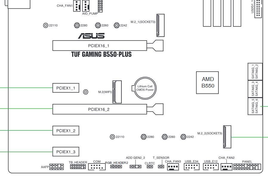

Frage: Ich hab ein TUF Gaming B550. Da gehen ja 2 NVMEs drauf. Der Hauptplatz ist mit einer WDS500G2B0C belegt (reicht). Alles unter Luftkühlung und wenig optimiert. Die 970Evos Plu 2TB dazu oder vielleicht doch lieber per Adapter?
Ist ein Ryzen 3600 drauf, Temps sind OK. Die WDC hat um die 35°C. Ich hab 4 SSDs verbaut, von denen will ich 2 ablösen und auf den Zweitrechner und den TV verteilen. Einfach und ohen Grund :d
Diese Einschränkungen sind Dir bekannt:
Wenn also einer der PCIe x1 Slots belegt ist, dann vergiss den Adapter und wenn Du den M2_2 Slot nimmst, fallen zwei SATA Slots weg, aber da ja sowieso zwei SATA SSDs raus sollen, dürfte dies wohl weniger ein Problem sein. Wenn die Temperaturen der WD schon so gering sind, dann würde ich sie einfach mal in den M2_2 Slot packen und schauen, dann kann man immer noch entweder einen Kühlkörper dafür kaufen oder einen PCIe Adapter, sofern eben die PCIe x1 Slots alle frei sind.
Oh fu...what? OK, das ist mal ein Hinweis. Nein, das hätte ich nicht gesehen.
ABER: Ich hab keinen PCIe belegt. Ich hab 4xSSD, also ist 5/6 eh egal.
Kurz nachgedacht. Wenn ich das mit dem Adapter mache habe ich alle Möglichkeiten PCIe1 und 2 zu belegen (3 hat das Board), wenn der Adapter in 3 ist.
Mit NVME2 nehme ich mir "nur" SATA 5/6 und ggsf PCIe1.
PCIeX16_2 bleibt ja eh ungenutzt.
Tjoar. Bekommt man über ne NVME noch eine der üblichen 3Slot Grakas?
Kann mich nicht genug für den Einwand bedanken !! Danke
Klar kannst Du die belegen, aber wenn Du auch nur einen davon belegst, läuft die SSD nur noch mit einer PCIe 3.0 Lanes und damit kaum schneller als eine SATA SSD.
Meinst Du M2_2 statt NVME2? Wenn dies der Fall ist, so hat der M2_2 Slot mit dem PCIe x1 Slots nichts zu tun, sondern nur mit den beiden SATA Portsd 5 und 6, die Du ja sowieso nicht nutzt.
Ich meine. Wenn ich nur den Adapter könnte ich PCIe1 und 2 theor. nutzen. nvme2 muss frei bleiben, sonst stirbt die Datenrate.
Hoffe alles richtig geschrieben.....hab Tropfen drin und keine Brille auf 😇
NEIN! Wenn Du mit einem die SSD mit einem Adapter in dem PCIE 3.0 X16_2 Slot steckst, dann geht die Bandbreite runter, wenn einer der x1 PCIe Slots genutzt wird, steht steht es doch in Fußnote 1:
"*1 PCIE 3.0 X16_2 runs x1 mode when any of the PCIe 3.0 x1 slots is occupied."
Keine Ahnung wieso Du wieder nvme2 schreibst, aber offenbar den M2_2 Slot meinst, aber zu dem gehört die Fußnote 2:
"*2 M2_2 shares bandwidth with SATA6G_56. When M.2_2 is populated, SATA6G_56 will be disabled."
Wie man sieht seht in der Fußnote 2 nichts von den PCIe x1 Slots, sondern nur etwas zu den beiden SATA Ports SATA6G_5 und 6.
Du hast die Fußnoten aber scheinbar nicht richtig gelesen! Es sind zwei komplett unterschiedliche Hinweise und der M2_2 Slot hat eben nichts mit dem PCIe Slots zu tun.

Na wunderbar, dies ist ja der Sinn der Sache. Wenn du den Adapter schon hast und keiner der kurzen x1 Slots belegt ist, dann nutze ihn, aber sonst packe die SSD einfach in den M2_2 Slot des Mainboards.
Genau, der geht jetzt in den freien M2_2 Slot.
PS: Inzteressant wenn Du das nicht gewohnt bist. Die 2. NVME wird "nur" per Kühlerplatte fest gesetzt. Keine extra Schraube.
Dann pass auf, dass sie nicht durchgebogen wird.
Sieht, soweit ich das sehen konnte gut aus. Der Hinweis mit den abgeschaltetet Ports war Gold wert. Ich hatte nicht drauf geachtet als ich vor ner Weile ein wenig umgebaut habe. 2 Disks waren Offline ^^
