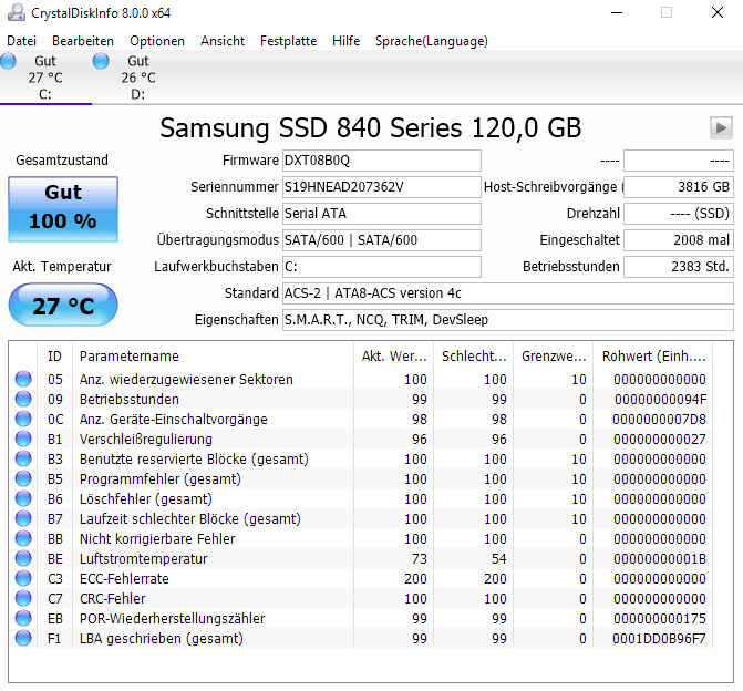

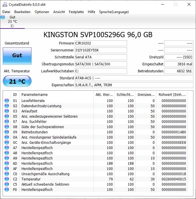

Guten Abend!
Könnte sich einer der Profis hier mal die Werte meiner 2 SSDs anschauen? Alles ok?
Da ist alles in Ordnung, gibt es denn irgendwelche Probleme?
Nein es läuft alles gut!
Nur die Kingston ist nun bestimmt schon 8-9 Jahre alt. Wollte daher nur mal Fragen ob alles gut ist oder ich einen baldigen Ausfall haben werde ^^
Danke Holt!
