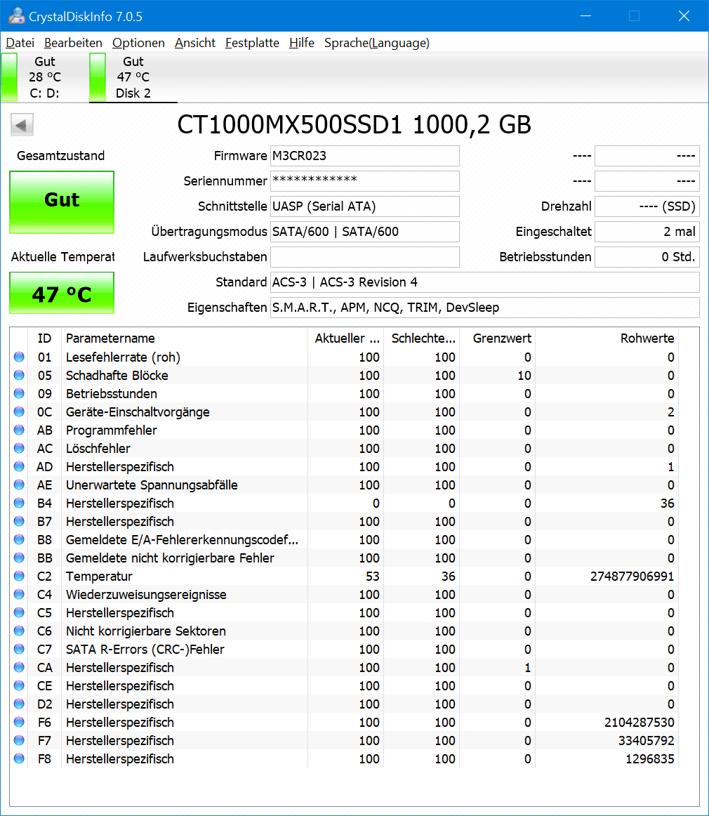

Die SSDs sind da und ich fange gerade an, sie 2x zu "wipen". Dabei stecken die SSDs senkrecht in meinem "Toaster" (SATA-USB3.0-Adaptergehäuse).
Dabei werden sie 64°C heiß nach CDM. Die 47°C im Screenshot sind mit Lüfter darüber.
Wieso kann ich eigentlich das geschriebene Datenvolumen nicht sehen? Normalerweise klappt das auch über meinen Adapter?

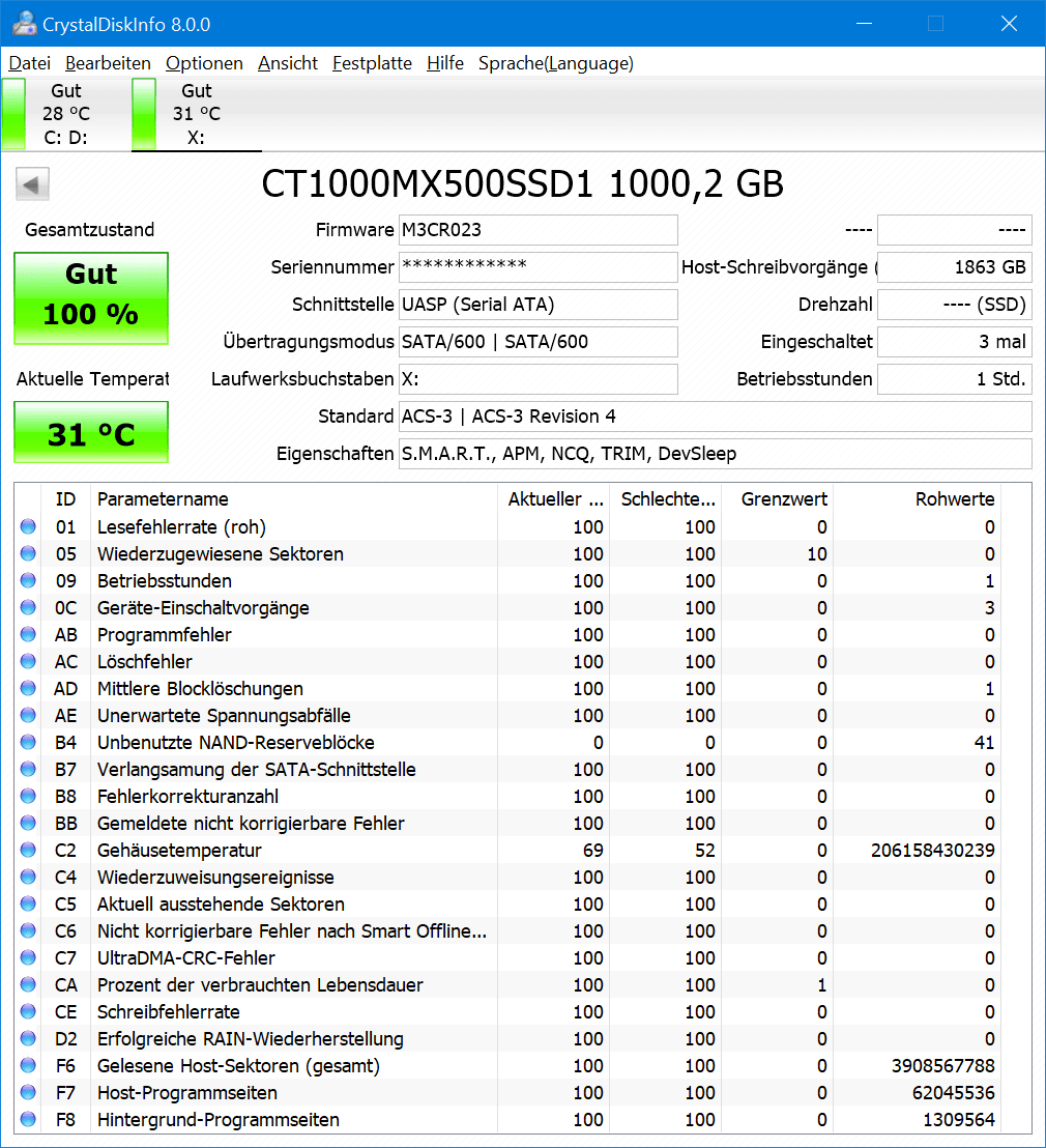

Bei ordentlichen SSDs wie der MX500 halte ich sowas für unnötig. Übrigens würde ich empfehlen mal die neuste Version von CrystalDiskInfo (CDI) (CDM steht für CrystalDiskMark und ist ein Benchmark) zu nehmen, da die alten Versionen die neueren SSDs noch nicht unterstützen. Man sieht dies an den vielen Namen von Attributen wo Herstellerspezifisch steht, denn die Namen kommen im Gegensatz zu dem Rest der Tabelle unten nämlich nicht vom Controller, den muss das Tool kennen welches die S.M.A.R.T. Werte ausliest. Wenn eine SSD nicht unterstützt wird, dann weiß man auch nie ob die angezeigten Namen dann stimmen, denn wenn die SSD nicht unterstützt wird, sind die anderen Namen nur geraten aufgrund des üblicherweise für dieses Attribut gelten.
