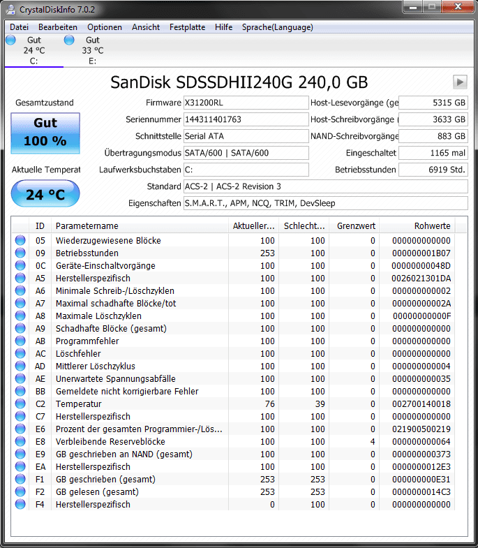

hallo leute,
ich hoffe es ist ok wenn ich hier meine frage stelle. ich möchte wissen ob mir jemand zum zustand meiner ssd etwas sagen kann, bezüglich schreibzugriffe usw.?
habe mehre beiträge durchgelesen, komm da mit dem ganzen zyklus zeug nicht mit, kenn mich nicht genug aus und hab mich zuvor nie damit auseinandergesetzt.
laut hersteller sollten 80TBW garantiert sein.
wenn mir da jemand kurz die wichtigen punkte erklären könnte wäre top!
Das zeigt CrystalDiskInfo dort rechts oben an: Host Schreibvorgänge: 3633GB
Das ist der Rohwert vom Attribut F1, denn 3633 sind hexadezimal 0x0E31
Die beiden Werte darüber bedeuten:
E9 NAND GB Written TLC
EA NAND GB Written SLC
Diese 80TB TBW die in den Daten stehen, sind aber weniger ein Limit für das was die SSD wirklich schaffen wird, sondern nur ein Limit für die Garantie, die endet eben nach x Jahren oder nach 80TB, je nachdem was zuerst eintritt, genau wie es auch beim Auto ist, da hat man ja z.B. auch 3 Jahren bis 50.000km, je nachdem was zuerst eintritt. Der wirklich wichtige Wert ist das Attribut um zu sehen wie viele Hundert TB die SSD im ganzen wohl aushalten wird ist: AD "Average P/E Cycles (TLC)", also der Media Wear Indicator.

damit ich das jetzt auch wirklich richtig hab.
80TBW bedeutet 80terabyte an geschriebenen daten sind garantiert, die 3 jahre garantiezeit ignorierend.
Nein, wo wird das behauptet? Lies Dir die Garantiebedindungen durch, da steht in aller Regel explizit wie die TBW zu verstehen ist, nämlich als ein vorzeitiges Ende der Garantie bei ihrem Erreichen. TBW steht für Total Bytes Written, daher dann auch die Angabe 80TB TBW. Manche verstehen es auch als Terra Bytes Written, dann steht eben nur 80 TBW da.
Auch wenn das bei SanDisk nicht besonders deutlich steht, kann ich mir jedoch kaum vorstellen, dass Du mit einer Interpretation nach der die Garantie bis zum Erreichen der 80TB TBW gelten sollte, selbst wenn es viel länger dauer als die angegeben Garantiedauer, im Zweifel beim Hersteller erfolg haben wirst.
und ich habe jetzt 3,6terrabyte geschrieben?
was ja so gut wie nix wäre.
So ist es, die meisten Heimanwender schreiben nur wenige TB im Jahre, viel viele TBW der Hersteller angibt ist daher egal und nur wenige schaffen es mehr als 10TB im Jahr auf die SSD zu schreiben.
manch ein beitrag im netz war recht irreführend, deshalb möchte ichs genauer wissen,das kann ja so nicht stimmen.
Man findet im Netz allen möglichen Schwachsinn zu allen möglichen Themen, nicht nur aber auch über SSDs.
oder ist damit gemeint dass pro zelle 80 mal beschreiben garantiert wird, danach kann sie den geist aufgeben?
Nein, die als TLC genutzten Zellen sollten mindestens so 500 P/E Zyklen aushalten.
laut E9 habe ich 373 pro Zelle?
Wie heißt das Attribut E9? "GB geschrieben an NAND (gesamt)", es geht also im GB (also Datenvolumen) und nicht um P/E Zyklen (Schreib-/Löschzyklen). Immer auf die Namen achten und nicht zwischen den Zeilen springen!
ich will im grunde nur wissen ob ich laut CDI drüber bin oder nicht.
Du hast doch schon gesehen wo CDI die Host Schreibvorgängen anzeigt und dies erst 3633GB sind, 80TB wären dann 80000GB und davon bist Du noch sehr weit weg. Die Garantie Deiner SSD wird wie bei praktisch allen Heimanwender SSDs wegen der Zeit und nicht wegen der TBW ablaufen. Wenn die Zeit rum ist und die SSD geht kaputt, ist es egal ob sie die TBW schon erreicht hatte oder noch nicht, es gibt dann keine Garantie mehr. Die TBW sind daher für Heimanwender recht uninteressant, da diese meist so großzügig sind, dann man sie sowieso innerhalb der Garantiezeit nicht erreicht und die Hersteller eben nicht für die SSD so lange garantieren bis die TBW erreicht sind, sondern nur maximal 2/3/5 oder selten auch mal 10 Jahre.

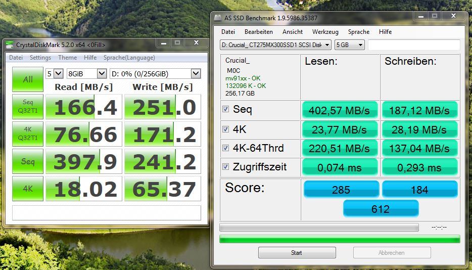

beides an einem GA-X58A-UD3r mit Marvel Sata3-Chip, daher die etwas niedrigeren Werte in der Spitze:
Nicht nur in der Spitze, auch die 4k Werte sind wegen größeren Latenz der Anbindung schlechter. SATA 6Gb/s SSDs sollte man schon an den nativen Ports vergleichen.
Holt, die Messungen am z77 stehen noch aus, daher gerade nicht zur Hand.
Da der conteoller mit der Samsung aber mehr kann, dürften die niedrigeren Werte der MX300 wohl eher auf die MX zurück gehen, denn den Marvel.
Da ich aber eine nicht unbeträchtliche Anzahl SSDs vermessen will, kann ich nur die Messung der MX300 am z77 vor ziehen, da diese morgen eh in nem T520 mein Haus verlässt.
Messen kann man mit dem AS-SSD eine Menge, nur sind alleine seine Ergebnisse auch nicht umfassend aussagekräftig und zeigen eben nicht das ganze Bild über die Leistung einer SSD. So fehlen z.B. gleichzeitige Lesen- und Schreibvorgänge, der Kopierbenchmark geht ein wenig in die Richtung, nur wird dort eher zwischen Lese- und Schreibvorgängen gewechselt als wirklich beides gleichzeitig zu machen.
Na erst mal muss ich ja mit Standardmitteln arbeiten.
Am Ende werd ich dem Hauptdarsteller und noch der Samsung 850 Evo entsprechend detailliert auf den Zahn fühlen.
Edit:
Holt, hier mal, was raus kommt, wenn du AS SSD Startest, während CDM mit der ersten Messung startet,
Sieht schon etwas anders aus, wobei das nur ein test war, wie man das realisieren muss.
Werde mir aber etwas in dieser Art einfallen lassen.
Wahrscheinlich am besten die 4k Tests von CDM laufen lassen , während AS SSD misst oder so.
Ode rhast du ne idee wie man diese Milti-I/O-Belastung am besten simuliert?

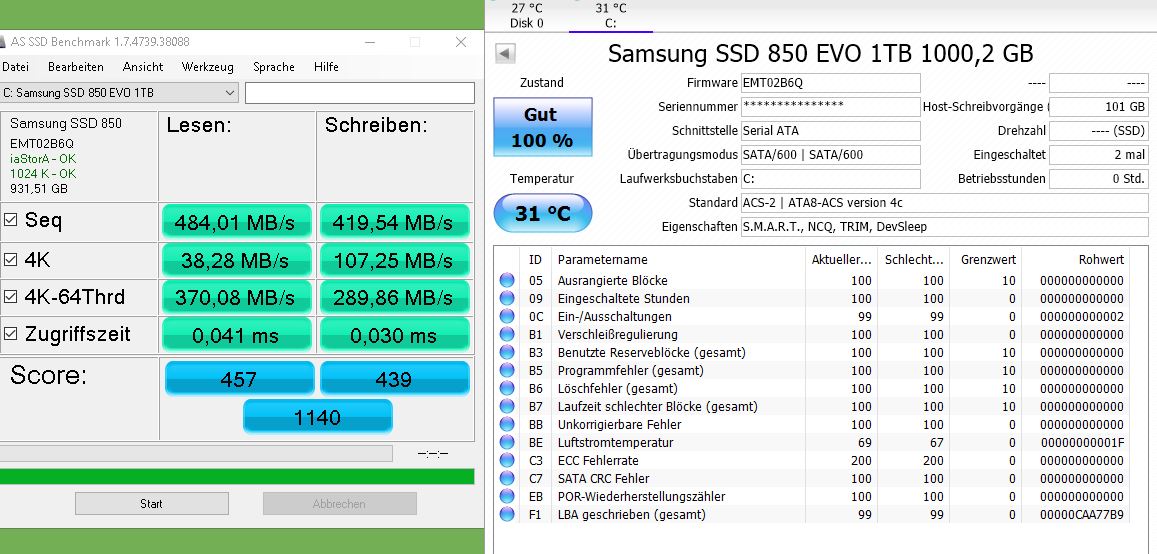

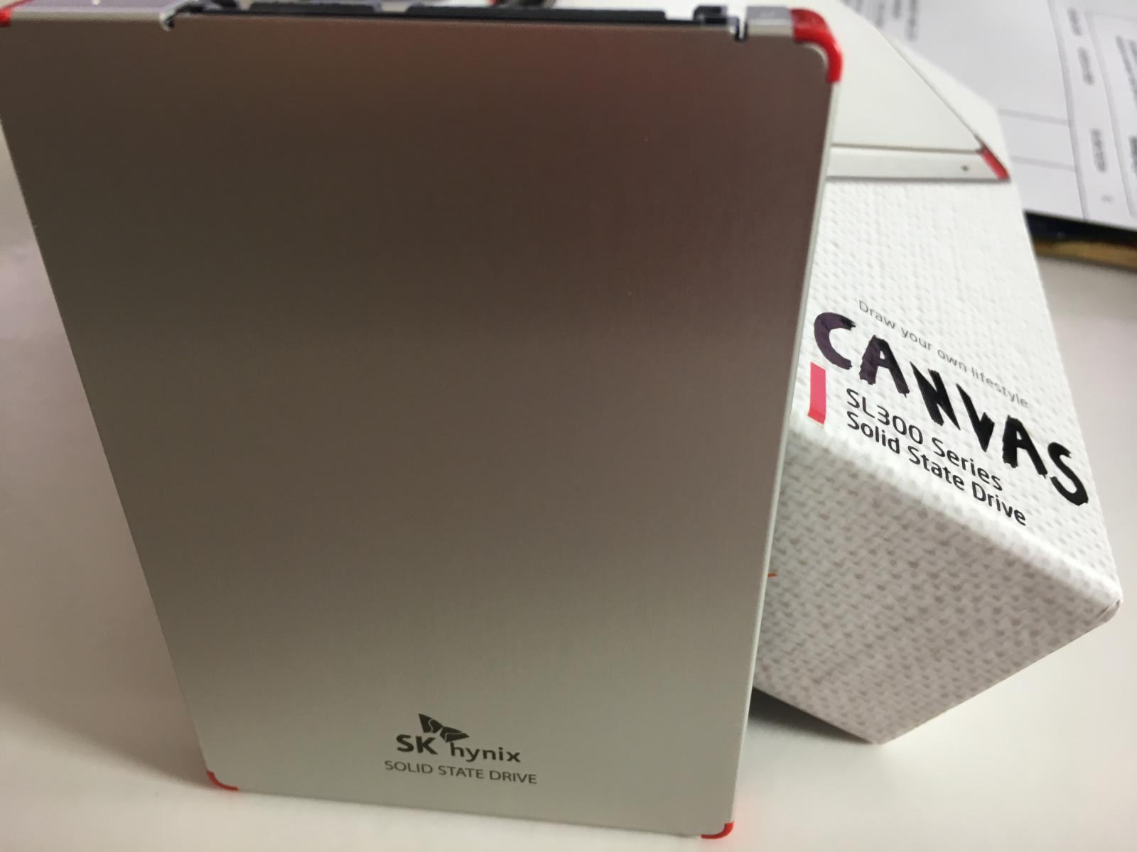

Die roten Ecken sehen cool aus, sieht halt nur keiner :)
