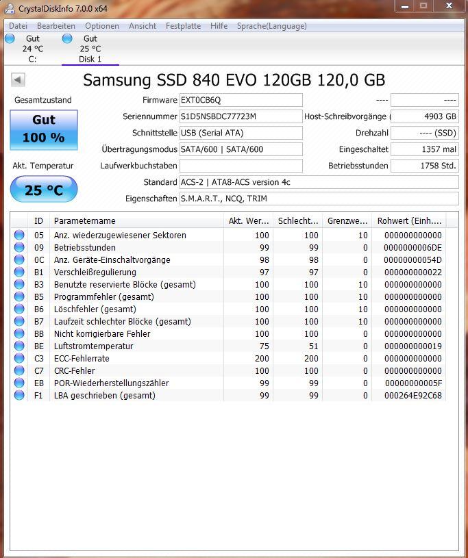

Kannst Du die S.M.A.R.T. Werte der SSD mal auslesen? Es könnte außerdem sein, dass sie ggf. gesperrt ist, also entweder mit einem Passwort oder im Opal 2.0 Modus und dann erst mit dem PSID resetet werden muss. Gesperrte SSDs erlauben nur wenige Befehle und geben Fehlermeldungen als Reaktion auf die anderen Befehle die erst erlaubt sind, wenn sie entsperrt wurden. Die Fehlermeldung CRC Fehler könnte daher irreführend sein, weil ältere SW dies oft berücksichtigt und nur CRC Fehler erwartet, also Kommunikationsprobleme, aber keine über die Sicherheitsfunktionen des neuen eDrive Features gesperrten SSDs.
SMART Werte auslesen kann ich nicht. Es wird mir nichts angezeigt. Wie kann ich sie den entsperren?
Auch nicht wenn sie intern per SATA angeschlossen ist? Das sollte meine ich aber gehen, selbst wenn sie gesperrt ist. Ob es über USB geht, hängt vom USB-SATA Bridgechip ab, gerade ältere erlauben es zuweilen nicht, die neueren eigentlich alle.

Der Rohwert von Attribut C7 ist 0, es gab und gibt keine Probleme mit der Kommunikation über SATA, was üblicherweise mit CRC Fehler gemeint ist, da ja bei SATA jedes Datenpaket mit einer CRC32 abgesichert ist. Auch sonst ist dort nichts, was auf irgendwelche Fehler hindeutet, ich vermute also weiterhin, dass die in irgendeiner Form gesperrt ist.

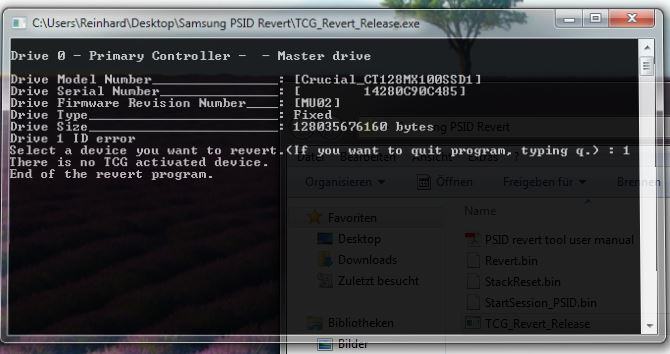

PS: Habe die SSD jetzt nochmal in das USB Gehäuse gesteckt da er mir sie dort wenigstens erkannt hat. Ergebniss mit dem Revert Tool:
Wenn die SSD passwortgeschützt ist, wird sie vermutlich gar nicht erkannt. Ist die günstig gebraucht gekauft? Wenn nicht, war das vielleicht Dein Notebook? Oder hattest Du ein Secure Erease probiert? Dabei wird ja auch zwangsweise ein Passwort gesetzt und wenn man den Prozess abbricht oder er schief geht, bleibt das gesetzt. Aber TCG/Opal scheint nicht aktiviert zu sein, sonst könnte auch kein normales Passwort gesetzt sein, denn bei Nutzung der TCG/Opal werden die gewöhnlichen Security Features zu denen die Passwörter und auch Secure Erease zählen, deaktiviert.
