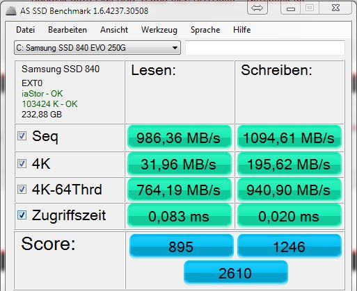

Habe heute meine Samsung 830 durch eine 840 EVO mit 250 GB getauscht. Seitdem spuckt mir AS SSD Benchmark ganz komische Ergebnisse aus:
Jemand eine Ahnung woran das liegt? Ist das die Auswirkung der RAPID-Technologie?

Hab ich es richtig verstanden dass das perfekte Alignment variiert und der Windows Standard nur sowas ein ziemlich gut funktionierender Kompromiss ist?
Du hast nicht verstanden, was ein Allignment ist, aber da bist Du nicht alleine, das geht vielen so. Allignment bedeutet die Ausrichtung und die geschieht an bestimmten Grenzen. Für SSDs und HDDs mit Advanced Format sind das alle vielfachen von 4k, weshalb es extrem viele korrekte Offsets für eine Partition gibt, denn das was z.B. AS-SSD im Kasten links oben anzeigt, ist der Offset also die Anfangsadresse im globalen Adressraum der Platte, die die ausgewählte Partition hat. Das Allignment ergibt sich daraus, wenn man den Offset durch 4k teilt und wenn dann kein Rest bleibt, dann stimmt es und dann steht bei AS-SSD auch OK und nicht BAD dahinter. Da sich Partitionen nicht überlappen dürfen, muss daher auch jede Partition auf eine Platte einen anderen Offset haben, es kann also niemals zwei Partitionen mit dem gleichen Offset gehen, dann wäre Datenmüll vorprogrammiert.
