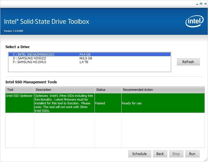

habe seit Freitag eine Intel X25-M G2 80 GB. Ich habe die Infos zu dem Trim-Befehl gelesen und erfülle alle Anforderungen. Dennoch habe ich noch ein paar Fragen:
Ich habe mit der Intel SSD Toolbox mal ein manuellen Trim-Vorgang gestartet. Bevor dieser startet wird darauf hingewiesen, dass dieser ein paar Minuten dauern kann. Bei mir war er allerdings nach gefühlten 0,001 Sekunden beendet. ;) Siehe Anhang.
Kann man sehen ob der Auto-Trim zu einem bestimmten Zeitpunkt auch durchgeführt wurde oder ist dies ein stetiger Prozess?
Laut den Infos aus diesem Thread sollte der Trim-Befehl funktionieren, ich bin mir einfahc nicht 100%-ig sicher, ob er wirklich läuft / funktioniert. :wall:
Firmware: 02HA
MfG
chilly :wink:
Trim ist ein stetiger Prozess und läuft immer, getrimmt wird allerdings nur, wenn der Treiber beim löschen einer Datei den Befehl zum SSD-Controller durchlässt.
Ob das so ist oder nicht, kann man nicht zuverlässig durch ein Programm herausfinden. Man kann nur die SSD von Zeit zu Zeit benchmarken und beobachten, ob sie deutlich an Leistung verliert, oder nicht. Ich habe jetzt schon mehrfach gelesen, dass die Toolbox aber gründlicher sein soll als das automatische Trimmen. Ob das stimmt?
Jedenfalls dauert die Länge des Toolbox-Trimmens davon ab, wieviele Zellen leergemacht werden müssen, also wieviele als "zu löschen" markiert sind. Am Anfang ist das gleich 0, also innerhalb 1 Sekunde erledigt. Wenn automatiches Trimmen nicht funktioniert und Du mal 1-2 Monate wartest, wird das Toolbox-Trimmen vielleicht mal ein paar Sekunden bis zu 1 Minute dauern.

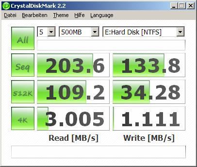

welche Werte sollte eine SuperTalent GX 64GB nach der Win Installation erreichen?
FW: 1916
danke
nachdem ich die 1916 aufgespielt hatte, hab ich mein Image zurückgespielt, und das Bild gemacht mit den Benchmarks.
Vieleicht so als grober Richtwert zu sehen
Die Platte ist was um die 58% gefüllt, wie du erkennen kannst

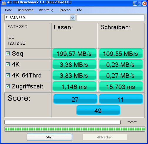

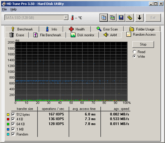

der is eher lau ;)
benchmarks anbei
echt komisch
genau so hab ichs auch gemacht, nur meine ist nicht mal zu 50% voll
1916 war schon drauf
ahci oder ide ?
treiber ?
bei mir lief es unter AHCI mit den normalen Windows Treibern
was für ein Sys hast du denn, und wie sind deine Werte ?
