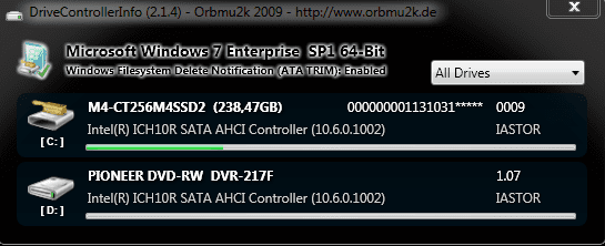

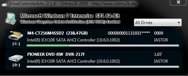

wie finde ich raus ob trim aktiviert ist bzw unterstützt wird?
vielen dank plauzi also sollte es so aussehen?
So sieht es bei mir jedenfalls auch aus und ich gehe daher davon aus, dass TRIM aktiv ist. ;)
