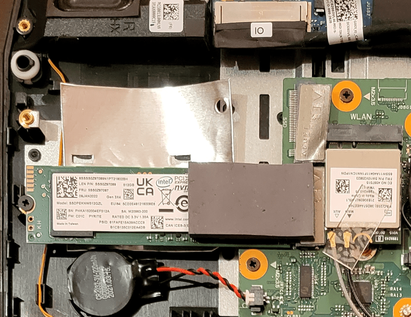

Ist die Unterseite bei deinem Laptop evtl. nicht aus Plastik? Bei mir ist die SSD mit einem Wärmeleitpad mit der Unterseite verbunden, funktioniert ganz gut.
Ja, auf der werkseitigen SSD ist eine Pad drauf, siehe Foto.
Ich kann allerdings nicht sagen, ob das Pad tatsächlich auf dem Deckel aufliegt. Beim Abnehmen des Deckels lässt sich zumindest kein "festkleben" auf demselben feststellen.

Und was soll das groß bringen bei einem Plastikdeckel? Da ist doch höchstens noch Metallfolie drauf, also wo soll die Wärme durch das pad denn hin? Airflow dürfte dort ja auch eher nichtexistent sein. Wär mir das Geld nicht wert für so einen Selbstversuch. Ich würd auch einfach die nackte SSD laufen lassen.
Bei Plastik macht es ja auch kein Sinn, deswegen fragte ich ja ob die Rückseite nicht aus Plastik ist. Bei mir ist sie aus Alu und die SSD war schon von Werk aus damit via Pad verbunden.
