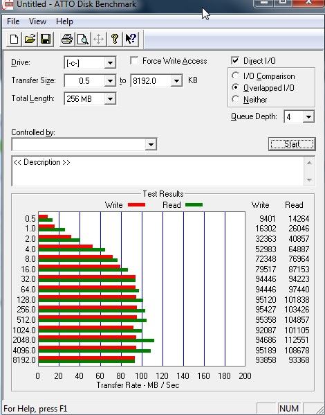

Darauf hin habe ich das Benchmark Tool ATTO laufen lassen und habe nur noch 110 MB/s read Performance. AS SSD hat noch schlechtere Werte.

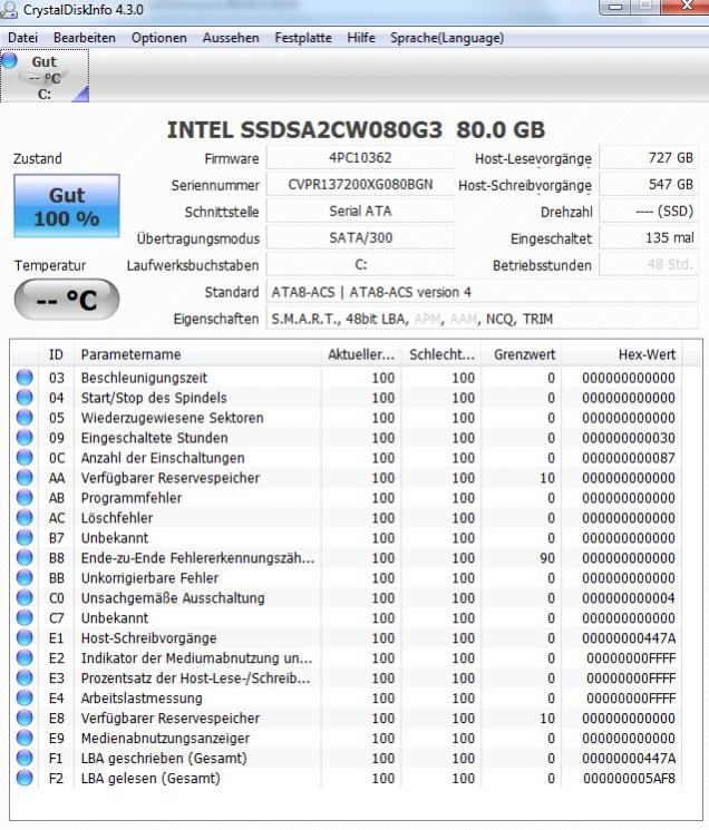

- Intel Toolbox habe von Anfang an installiert und alle Smart Daten sin OK

Womit hast du verschlüsselt? Es ist bekannt, daß die meisten Tools das Speichermedium mit Zufallszahlen vollmüllen und das TRIM-Kommando deswegen nichts mehr bringt. Das sollte hier aber eigentlich nicht die Ursache sein. Wenn ich mir den ATTO-Bench angucke, so scheint da irgendetwas bei rund 100MB/s lesen/schreiben zu limitieren. Die Frage ist wirklich, was das sein kann.
Benche doch mal bitte an der Steckdose mit dem Energieprofil "Höchstleistung". Dann können wir zumindest sicher sein, daß dein Notebook nicht doch da limitiert.

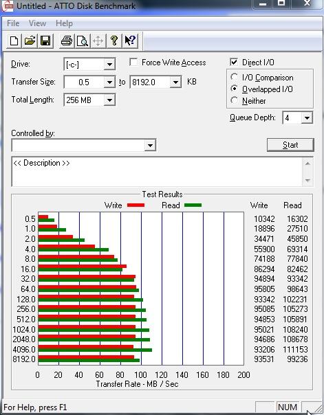

ich habe gerade das Energieprofil umgestellt, es hat leider nichts an den read Performance Werten geändert,
Als Verschlüsselung verwende ich: McAfee Endpoint Encryption
Mit der Vertex 2 hatte ich ja letztes Jahr trotz Verschlüsselung die erwarteten Werte erreicht

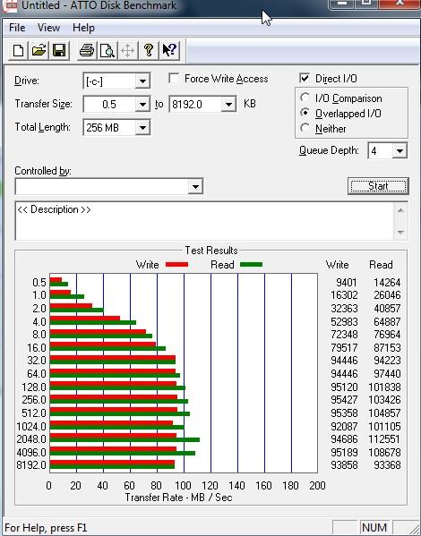

ich konnte das Performance Problem mit der Löschung der Partition und Neuinstallation von Windows 7 nachstellen können.
Windows 7 frisch ohne Verschlüsselung installiert -> 260MB/s
Disk war zu 50% leer
Nach der Verschlüsselung mit McAfee Endpoint Encryption 5.2.3 -> ca 110MB/s
Anscheinend konnte die Vertex 2 besser mit der Verschlüsselung umgehen, wenn man davon absieht, dass sie nach 2 Monaten gestorben war
Laut der McAfee Datenbank soll die neuste Endpoint Encryption besser mit SSDs und Performance umgehen
